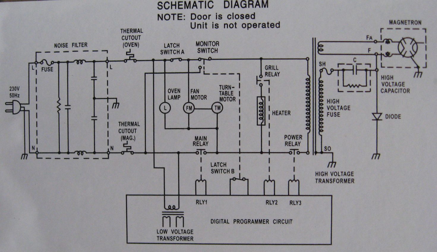

#19 Příspěvek od sr71 »
bubo10 píše:Podle měřáku jsou obojstranně neprůchozí - ale měřák a vn dioda... .
mám tady nefunkční mikrovlnku s přerušenou VN pojistkou, VN dioda je typ T4512H a běžným měřením se jeví také jako přerušená - jaké mají tyto diody parametry - napětí v propustném směru ? Pro zajímavost přikládám schéma které je zevnitř na krytu.

Příspěvky: 21455
#22 Příspěvek od Hill »
Napětí v propustném směru, při kterém otevírá vysokonapěťový sloupec křemíkových diod, je orientačně >1,3V na každý kilovolt závěrného napětí. To znamená, že usměrňovač, který snese v závěrném směru 10kV, začne v propustném směru otevírat při nejméně 13V.

a co by ta trouba, respektive magnetron dělal nebo nedělal pokud by tam ta dioda nebyla (byla přerušená)?
teoreticky nic, a prakticky by to nehrialo

.. jen souhlas, běžná Si dioda má 0,65V tato cca 9V takže běžným diodovým měřákem nejde měřit. Přerušenou jsem ještě neviděl, vždycky byly proražený natvrdo a pak se přepálila VN rychlá pojistka 0,8A v plastovým pouzdru. Ta se přepálí i při průrazu VN kondu. Sekundární stř. napětí na trafu je asi 1 200V, v jedný půlvně se kond nabije na 1 600V a ve druhý se jeho napětí přičítá ke stříďáku. Čili jedná se o násobič a pokud nebí připojenej magnetron, je na kondu až 2kV který tam vydrží dost dlouho po vypnutí!! to samý když magnetron nenažhaví!! Nevím k čemu tam je ta VN pojistka, při poruše stejně odejde hlavní síťová. Některý mikrovlnky ji ani neměly.
ta poistka a dioda je tam na ochranu. Dioda sa prerazi na kostru, tym padom vznikne skrat na sekundari kedze jeden vyvod je takisto ukostreny, a poistka sa prepali. Takisto ak je skrat na primari (vcera som takuto uvlnku opravoval) tak scenar je podobny, akurat dioda to prezila. Ale aj to len kvoli tomu ze ku kondenzatoru bola este pripojena paralelne antiseriova dvojdioda (v jednom puzdre 2 diody katodami k sebe, ale nie rovnake).

#28 Příspěvek od mi-ro »
Teď jsem úplně přesně nepochopil tvůj výklad. V mikrovlnce jsou DVĚ pojistky. Jedna na síťovým přívodu a druhá VN dioda na sekundáru trafa. Já píšu že nechápu na co je tam ta VN pojistka? Když tam nebude a prorazí se VN dioda, přepálí se hlavní síťová pojistka. A když dojde ke zkratu na primáru-jak píšeš tak potom se může přepálit jen síťová pojistka!!
