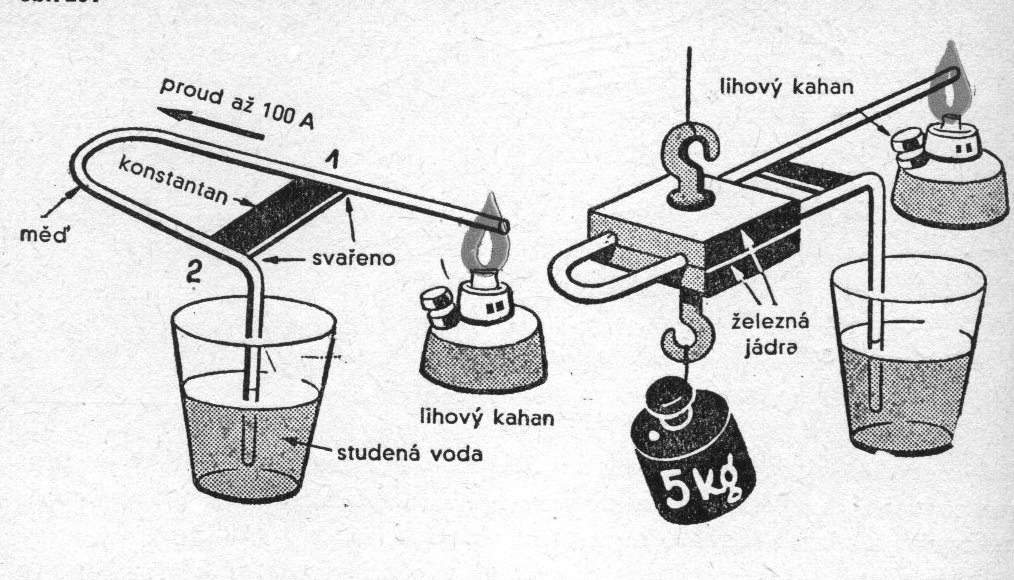

Tady je známý pokus s termočlánkem:
Radix
Příspěvky: 2633
Registrován: 14 lis 2006, 00:00
#19 Příspěvek od Radix »
A tady návod.

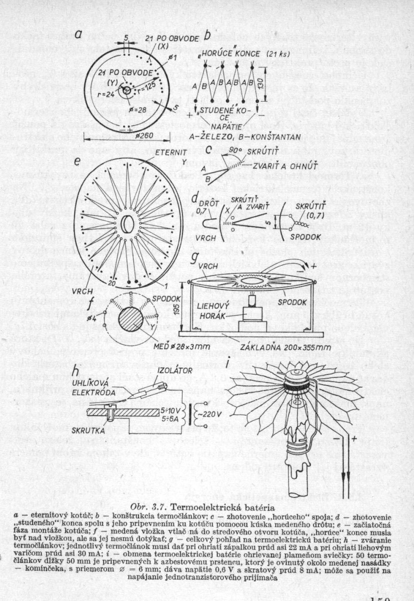

Tak ten termočlánok z dvojkovových drátov vyrábať to by bol iný trest. Hlavne, ak by to malo mať nejaký výkon.
Lepšie by bolo zohnať na E-bay niečo takéto:
http://www.sitechina.com/thermoelectric/Pspec.html
Jeden podobný som skúšal, pri zohriatí na 200°C a chladením veľkým Al chladičom dával 4V/300mA. Nepliesť si to s chladničkovými, tie sa rozpadajú pri cca. 80°C. :)
