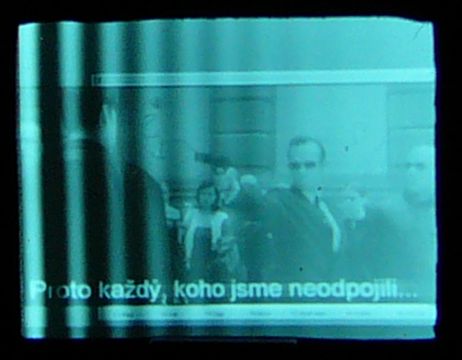

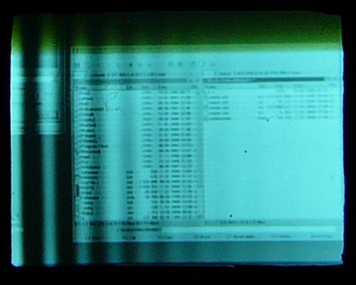

Tak nVidii ani DVD sice nemám, ale ta ATIna co mám doma má taky výstup na TV. Tak jsem to zkusila připojit na hledáček a ono to něco dělá. Na obraze jsou ale zleva svislé tmavé pruhy, viz. fotky. Co tomu asi je, v televizích se nevyznám a u téhle prťavé stejně nevím jak vyměnit vertikál nebo trandíky na hrdle obrazovky :( Poradí prosím někdo čím by to mohlo být?

ve videozesilovači ti vzniká krásný tlumený kmit, jak vidno.
nebo se zahoupe napětí v obvodu obrazovky (Ug1) po příchodu řádkového synchropulsu...
očichej to osciloskopem, mělo by se na to přijít.

na zkoušení by bylo dobré spíš zobrazovat nějaký testovací obrazec, ale i takhle je vidět, že gradaci i linearitu to má celkem slušnou :wink:

Crifodo píše:ve videozesilovači ti vzniká krásný tlumený kmit, jak vidno.
Co je to Ug1? Čuchám, čuchám problém :oops:
#28 Příspěvek od Crifodo »
Andrea píše:Co je to Ug1? Čuchám, čuchám problém :oops:
napětí na g1, čili první (řídicí) mřížce (Wehneltově válci), neučili nás na průmyslovce obrazovky? Změnou Ug1 se řídí jas.

Crifodo píše:
Obrazovky ne, nás učili mikroprocesory. Jak poznám který drát je ta první mřížka a co na ní má být?

Řídí to jas paprsku. Každopádně Ti lítá napětí - podívej se na filtraci, můžou se tam indukovat impulsy ze zpětného běhu nebo ze zhášení paprsku.
