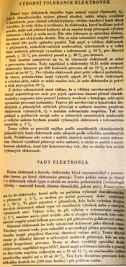

Taky jsem něco vyhrabal, ale není z toho zcela jasné, jak to je s konkrétní velikostí tolerancí těsně po opuštění fabriky.

Nejsem vakuový technolog a už asi ani nebudu, ale věřím že při technologické kázni a dobré politice sledování kvality nebyl problém vyrábět série s dobrým souběhem parametrů, on při té výrobě lamp nebyl takový prostor pro to aby emise lítala jako loňská cena ropy. Než se zaběhla výroba polovodičů a ta alchymie okolo pěstování krystalů křemíku, byly na tom asi lampy líp.
jakou si dneska výrobci dávají péči se zahořováním a jakou část produkce soudruh žlutá ku.rva od žluté řeky šrotuje a vrací do výroby, to netuším.

Elektronky jsem už nezažil, ale myslím, že tady není žádný faktický rozpor - pouze se tu různě chápe slovo "značný" rozptyl parametrů.
Někdo považuje 30% za značnou odchylku a druhý za velmi slušnou shodu.
Z hlediska "polovodičového" chápání je odchylka 30% skoro "párovaná dvojice" ač z hlediska elektronkového je to už pravděpodobně velký rozdíl.
