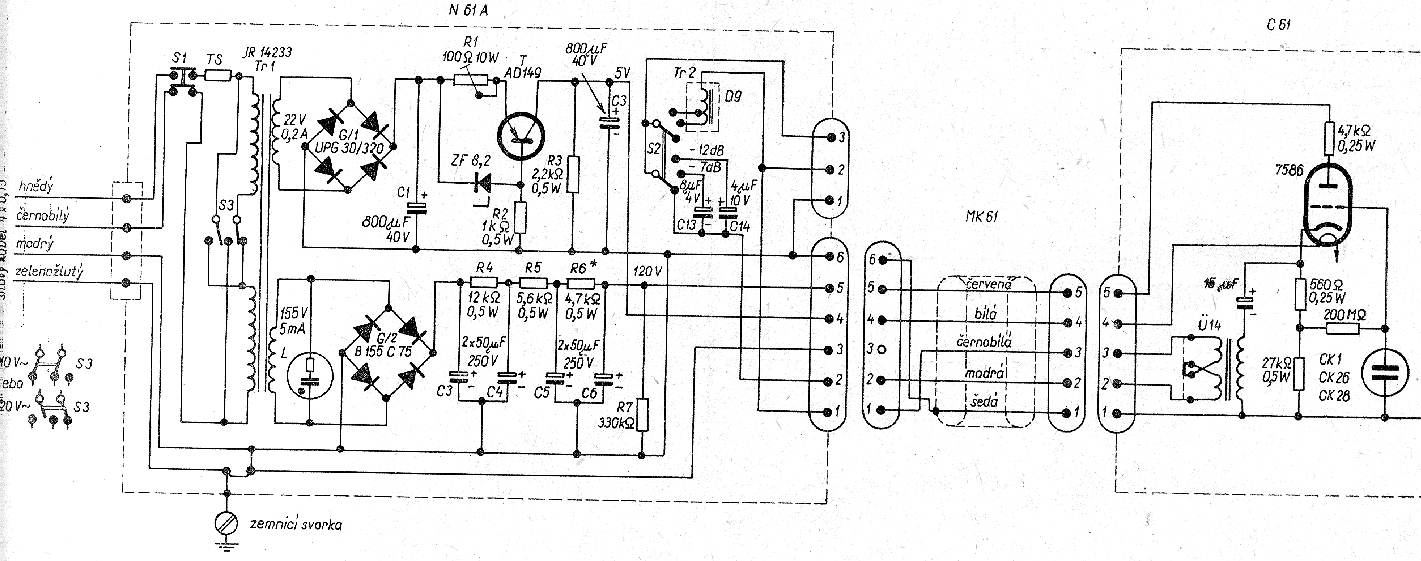

Povodne zapojenie mikrofonu AKG C61 vyrabaneho dakedy v druhej polovici 60tych rokov je tu :
http://www.aerosolart.sk/bubnovacka/ine ... n/AKG0.jpg
Nejdem to stavat presne takto lebo nemam trafo potrebneho parametru 155V na sekundare pre Ua. Z mojho trafa 60V/0,1striedave s nasobicom napatia dosiahnet max tak 150V - 160V teda voci potrebnemu Ua 120V je to rozdiel len 30V a to podla mna moc dobre nestaci na filtraciu pomocou RC clenov ako je to na scheme. A tato schema je hrozne stara a vsetky lampove mikrofony vyrabane neskorie su s tranzistorovopu stabilizaciou pre Ua. Pre tioeto dvovody chcem pouzit aj ja takot stabilizovany zdroj.

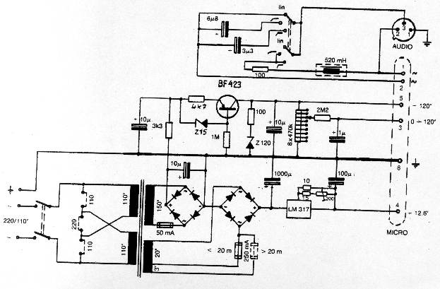

Mam v talone 3 zapojenia zdrojov pre anodove napajanie.

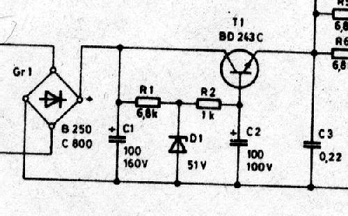

1)
Najskor klasika: - odkukal som to od napajaca mikrofonu pomocou fantomoveho napajania +48V.
-tusim sa to vola aj emitorovy sledovac (ak nie prosim opravte ma) Inak ide o zapojenie so SE alebo SC?
Obrázek
Ide o to ze napatie ktore je na Baze tranzistoru je aj na Emitore (-0,6V)
Pre potrebne anodove napatie 120V musi byt zenerka na 120V dam 2 na 62V... - Asi najednoduchsie zapojenie

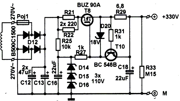

2)
V podstate to iste trochu vylepšene, puzity FET a nadprúdová ochrana.
- odkukaneho od zdroja pre RIAA lampovy predzosilnovac s ECL86 publikovane tak 4 roky dozadu v AR. Tento zdroj aj predzosik som uz staval
Obrázek
- Pri tomoto zapojeni by som rad vedel ale ma vlaste vyhody pouzitie FET tranzistoru oproti klasike (rad by som ho tam dal - mam ho doma), a ako zmenit a vypocitat hodnotu R29 (alebo inych) tak aby prudove omedzenie zafungovalo pri prude 10mA. Samozrejme zenerky D14-16 dam na 120V.

Posledne, originalne zapojenie napajaca pre novsi mikrofon AKG.
Obrázek
Ale tomuto zapojeniu nechapem ako to vlastne cele funguje. Ide mi o vetvu Anodoveho napajania. Preco je v Báze tranzistora zenerka len 15V a ako je mozne ze na vystupe je 120V? Dako si to neviem s tym PNP predstavit ako to funguje. Ten tranzistor je ako napatovy zdroj, ako v predoslom len je to dako spravene aby na vystupe bolo napatie 120v.pricom zenerka 120V s odporom na vystupe je len prepatova ochrana.
Alebo to funguje inak: Ten tranzistor aj s 15V zenerkou je len akoby prudovy zdroj a stabilizaciu zaistuje zenerka 120V + odpor 100ohm?
-Ak by mi dakto vedel vysvetlit ako to funguje pomohlo by mi to.

Zkusím konkrétně poradit. Zapojení 1- toto jsem již výše doporučil. Odpor mezi B-K je zde rozdělen, báze je dále filtrována C2. Zvolíme- li příčný proud přes zenerky cca 5mA, můžeme uvedené součástky ponechat. C2 bych volil cca 47M/160V, C3 cca 10M/160V. Zapojení 2- žádné výhody v použití FET nevidím, navíc je nutné chránit přechod S-G zenerkou. T10 otvírá při cca 0,7V, takže pro omezení na 10mA bude R29 70Ohm. Zapojení 3- tranzistor je jako zdroj konstantního proudu pro zenerku Z120, filtrace výstupního napětí tudíž bude dobrá. Pokud bude tranzistor v pouzdru TO220 nebo TO125, těch 300mW vyzáří i bez chladiče. Já osobně bych zvolil zapojení 1.
