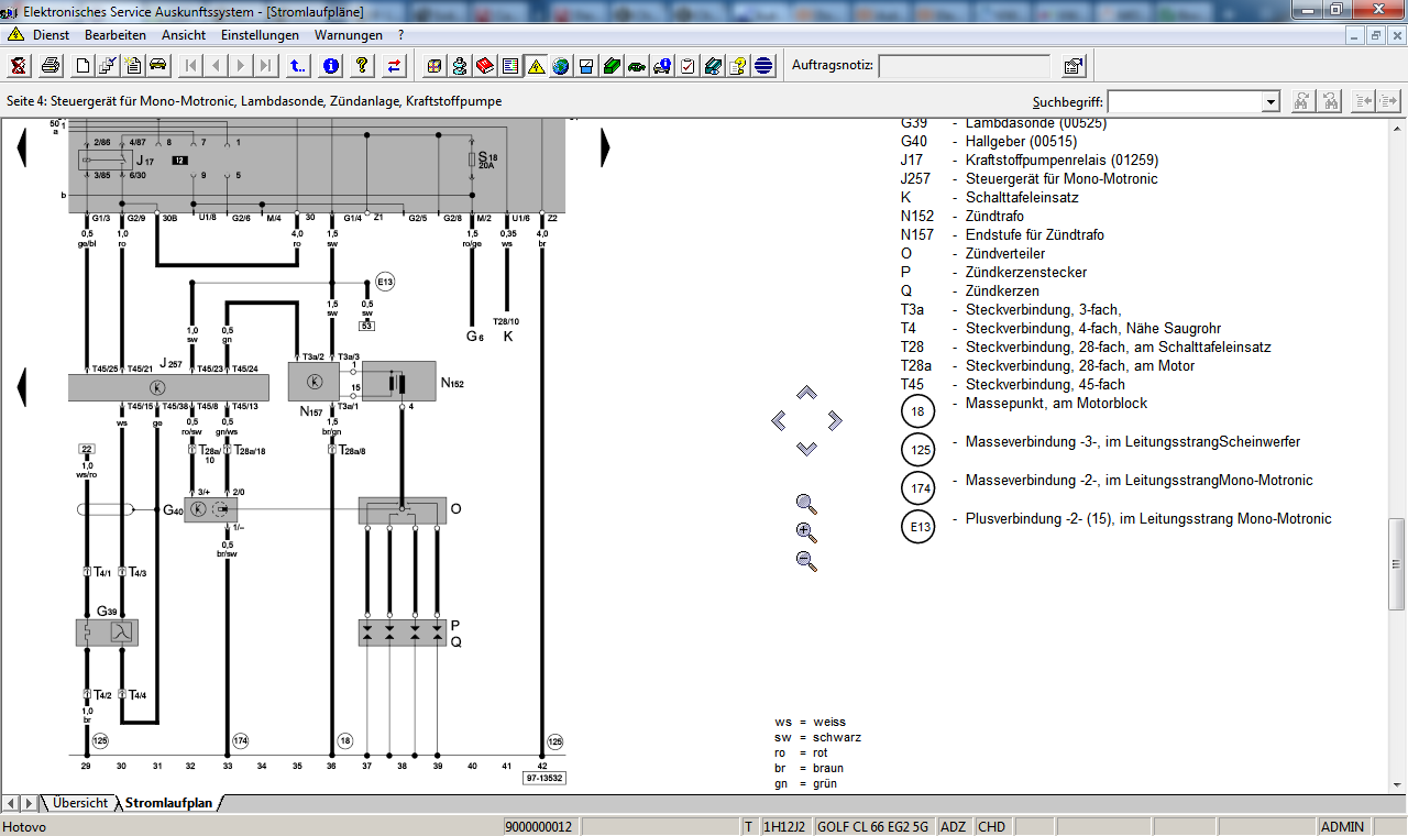

Pozri si schému a skontroluj napätia
N157 je elektronická zapalovacia jednotka 3 pin konektror na pine 3 po zapnutí kľúča musíš mať palubné napätie 12V :lol: .Pin 1kostra a pin 2 signál z RJ.
N152 je zapalovacia cievka (trafo) kontakty 1 , 15 , 4 nie je potrebné vysvetľovať :lol:
Trafo modul tu http://www.auto-doplnky.com/zapalovaci-modul-skoda-felicia-1-3-1-6-6n0-905-104.html a nájdeš ho v motor. priestore pri hlavnom brzdovom valci :lol: .
G40 je Hallov snímač.

To napätie hádam dokážeš zmerať. Kde sa trafo nachádza som ti už povedal a vieš ako aj vyzerá. Tak zober skúšačku a skontroluj ten zapalovací modul. To nie je tak ťažké tam nepotrebuješ ani diagnostiku.
Vyber VN kábel zo stredu VN trafka ( druhý koniec je v rozdeľovači) a priblíž ho ku kostre (obal motora) a štartuj uvidíš či to dáva vôbec iskru :lol: .
