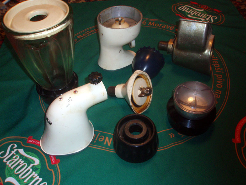

Mlýnky jsou shodné se SuperRobotem, šlehací nádoba má díru uprostřed a je pouze pro tenhle typ, mixér klasický Eta, hnětač jako UKS 20 ale menší velikost.
Mám jeden navíc bez šlehače, resp. nádoba šlehače je hodně prasklá.

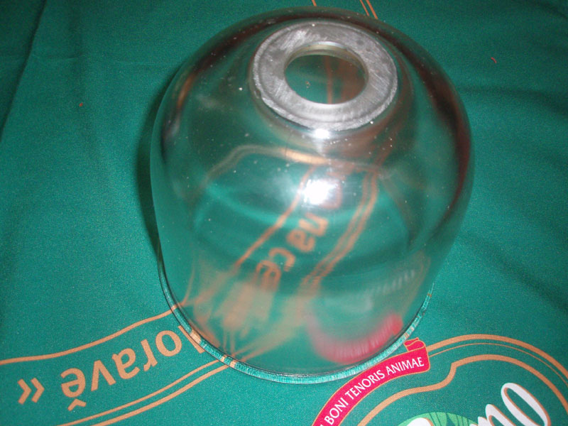

Jak nahradit rozbitou šlehací nádobu dostupnější nádobou s lemem

Mám k dispozici nějaké příslušenství k robotu E-23, mlýnek, struhadlo, kolínko s převodem a tu skleněnou mísu s dírou. A taky je tam myslím ještě mixér a další haraburdí, musel bych se podívat.
Pohonná jednotka už není, byl přetržený jaksi podivně řešený náhon
ze zkroucených drátů, dal se před lety komusi opravit a od těch dob je robot fuč.
Nouzově jde kolínkový náhon nasadit i na položený E-20 a využít příslušenství z E-23, ale nejde tam upevnit bajonetovou pákou, takže tam sedí jen tak na volno.
Vyměním za příslušenství k E-20, tedy mimo hnětací mísy a škrábače brambor. I náhradní díly k pohonné jednotce bych bral. Zvláště bych měl zájem o šlehací mísu s kovovou obručí a šroubkem.
:wink:
Robot používáme hlavně na mletí kafe a hnětání, ale o vánocích se využijí skoro všechny funkce. Vánoce bych si bez něj ani neuměl představit, na cukroví na něm zadělávala už prababička!
P.S.: Mixér není kompletní, chybí destička s noži. Obě převodovky, mlýnek na mák, nožový mlýnek na kafe a struhadlo jsou funkční.
