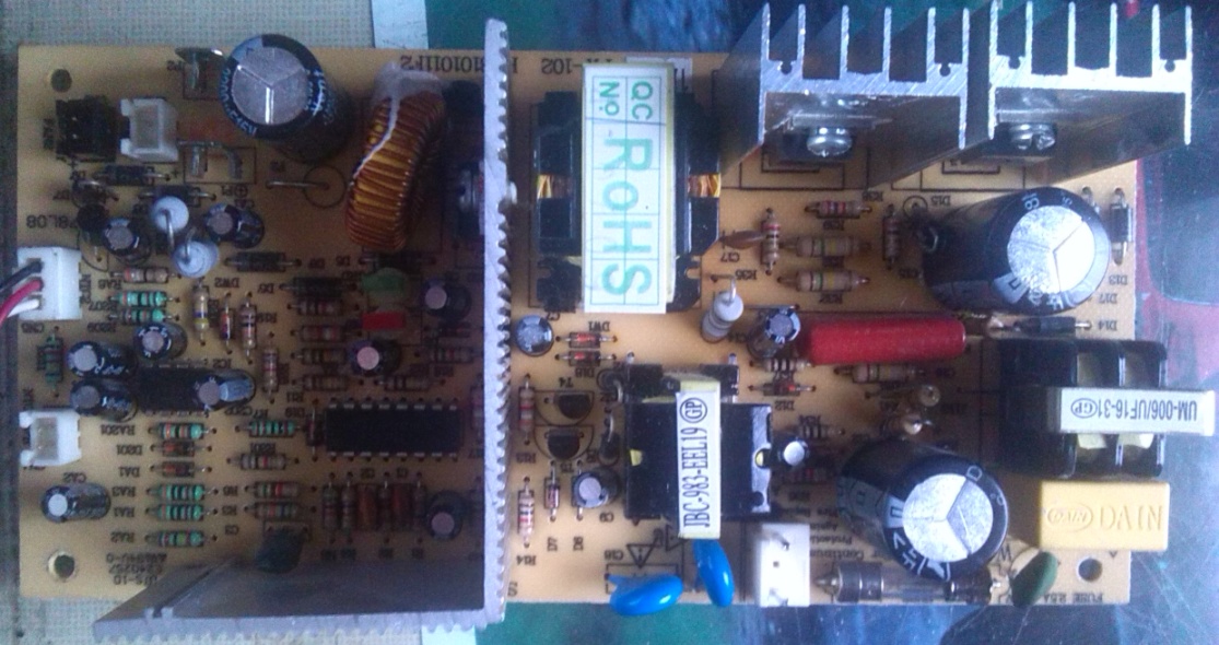

foto zdroje , a tady jsem našel kde ukazuje kus schematu https://www.youtube.com/watch?v=_0nlebNPfrc
Eleman
Příspěvky: 3582
#17 Příspěvek od Eleman »
Ten nafouklej elyt vpravo nahoře rovnou vyměň. Oba elyty musí být stejné!!!
Dále zkontroluj ty čtyři malé elyty v primární části na ESR (zejména ten u chladiče).
Při opravě postupuj obezřetně, ten zdroj zatím nějak žije, ať ho zbytečně neumrtvíš.

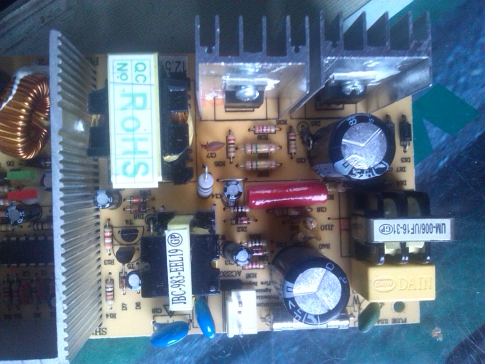

sháním do zdroje vinotéky budící trafo JBC-983-EEL19 nemáte někdo z nějakého vraku. Mimochodem vada se projevuje jako u sis2 vinotéka je dvoukomorová a má dvě elektroniky tak jsem mohl trafa prohodit a tak se ujistit, že je opravdu vadné :)
sis2
Příspěvky: 1511
Bydliště: JN89GF
#24 Příspěvek od sis2 »
Tak moje podezdření na budicí trafo se asi potvrdilo. Já to neměl s čím srovnat, bylo to jen s jedním zdrojem a jedním chladicím článkem. Zkusil jsem nejdříve prohodit výkonové trafo z nějakého pc zdroje, s tím jsem dosáhnul zlepšení, ale ne plný výkon (stabilní výstup) - sice to trochu chladilo, ale ty pazvuky kolem...
Přitom, když jsem to BT vyndal a měřil, tak vypadaly výstupy skoro normálně, jen asi 10% rozdíl úrovní na odporem zatížených sekundárech. Nemělo smysl s tím ztrácet dál čas, vrátil jsem to majiteli - a myslím, že to vyhodil. Inu komerční šmejd!
