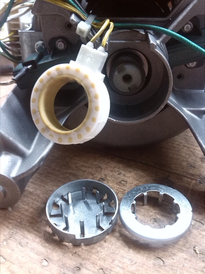

Tacho lze vyměnit po odstranění krytky.

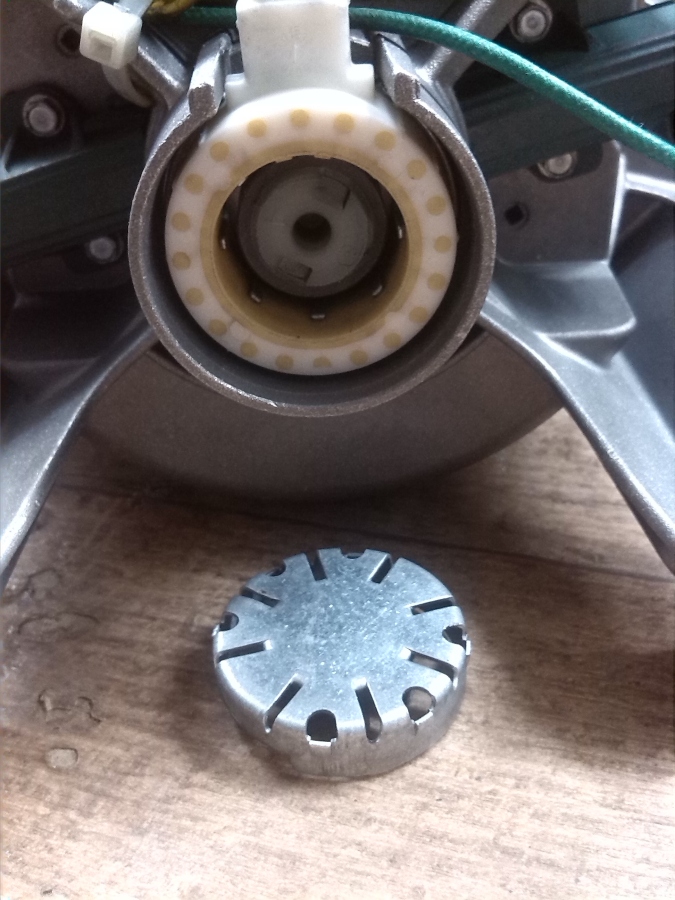

Jsi si jistý? Máš na to nějaký postup? Když jsem měl motor rozdělaný, tak tacho bylo v těle motoru (statorová část) v lisované a zapertlované (roztemované kraje okolo tacha). Tak jakou krytku máš na mysli?
V každém případě se musí vyndat motor a demontovat rotor.
Rostav
Příspěvky: 469
Registrován: 06 kvě 2006, 00:00
Bydliště: Otovice u Karlových Varů
#19 Příspěvek od Rostav »
Ano vymontovat motor je nutné. Nevím jaký motor u vaší pačky je. Aby se do tacha nedostal binec na magnet, bylo zakryto plechovou krytkou. Právě ty pertly drží celé tacho. Je to v nálitku za komutátrem. V Elektroluxu je možné tacho koupit. Nutné je však uvést údaje z výr.štítku motoru. Podle provedení jsou tacha s různými ohmickými hodnotami.

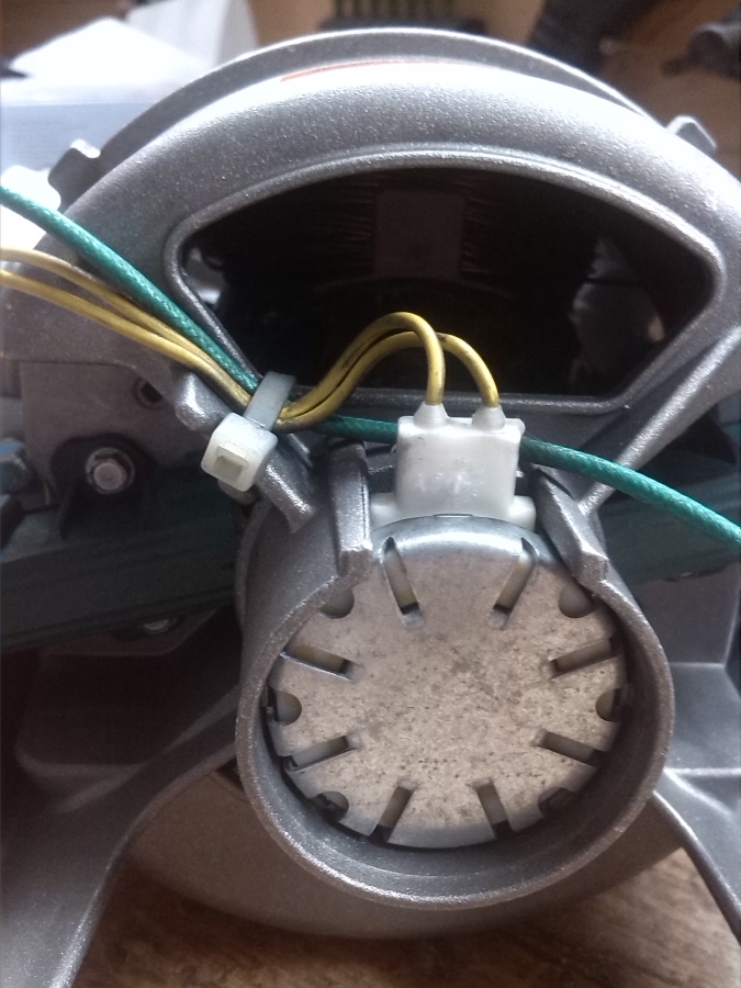

Tak vidíš, psal sem o elektronice a tachu - tachogenerátor.
Dej sem fotku motoru. Obavám se ale, ze tacho nevymeníš :-(

podobně se projevuje i povolený magnet v tachu. Každopádně pokud se dá naměřit odpor tacha bude cívka v pořádku výstupní napětí z tacha není moc vysoké a mezizáviťák není moc pravděpodobný. Každopádně bych oddělal tu krytku tacha a podíval se jestli magnet na hřídeli pevně drží.

Pokud je v teto pračce motor Sole, tak ten se dá rozebrat.
Rozeber ho, vytáhnul kotvu ven a magnet zkontroluj.

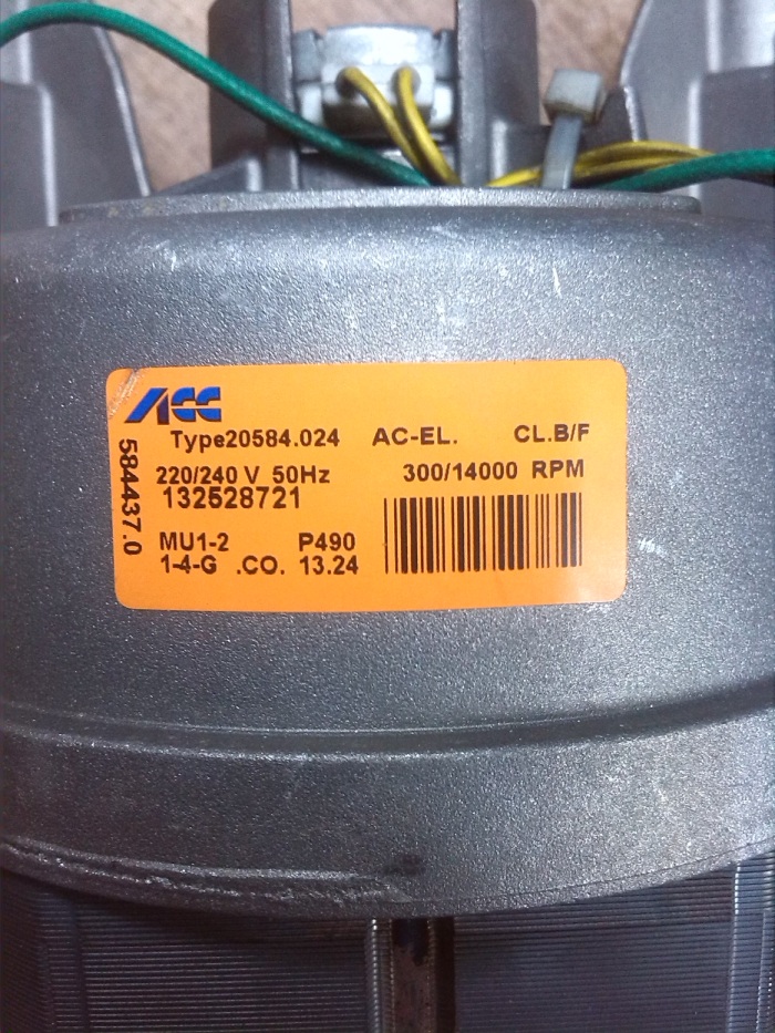

S tou fotkou dejte i údaje ze štítku motoru jedná se o výrobce, výrobní a objednací číslo. Podle toho lze zjistit jestli to tacho lze u Electroluxu objednat a jaké ohmické hodnoty má mít.

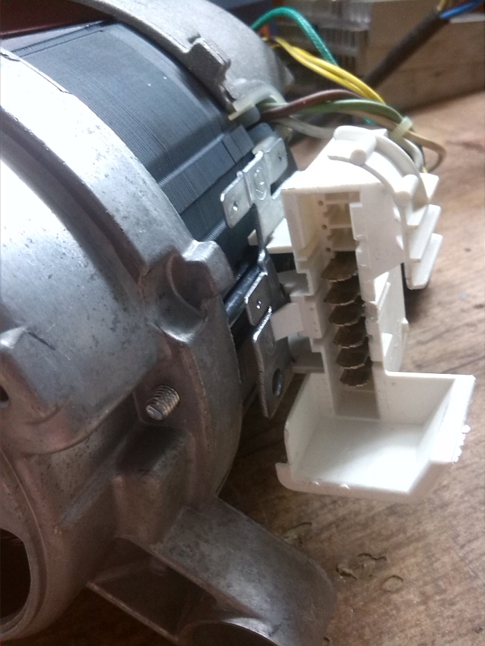

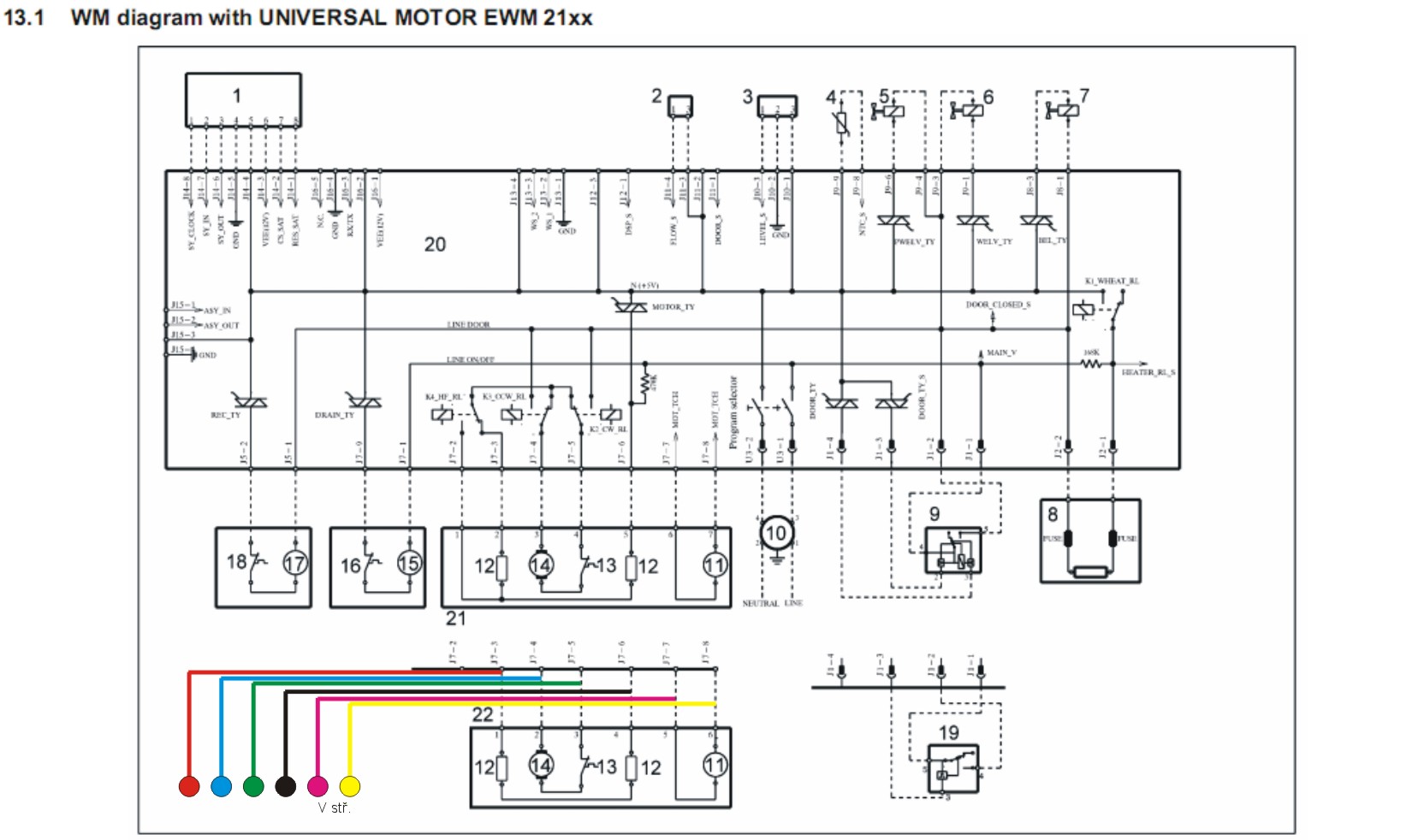

Pár informací o motoru. Tacho má 184 ohmů. Zaráží mě, že můj motor má pouze 6 pinů, přitom řídící deska programátoru je typ EWM2100 a tam je připojení motoru 7 pinové. V mém případě je pin 1 vynechán a tacho je 6-7.

Motor 132528721 objednací číslo tachogenerátoru v Electroluxu 50204873009. 184 Ohmů. Během výroby byly dělány změny v zapojení vývodů motoru. Původně všechny vývody ze statoru, komutátoru, tepelné pojistky a tacha byly vyvedeny na konektor. Postupně byly propojovány již na motoru a tím se snížil počet vývodů.

Podle všeho mám modifikaci s motorem na schématu (6 vývodů).
