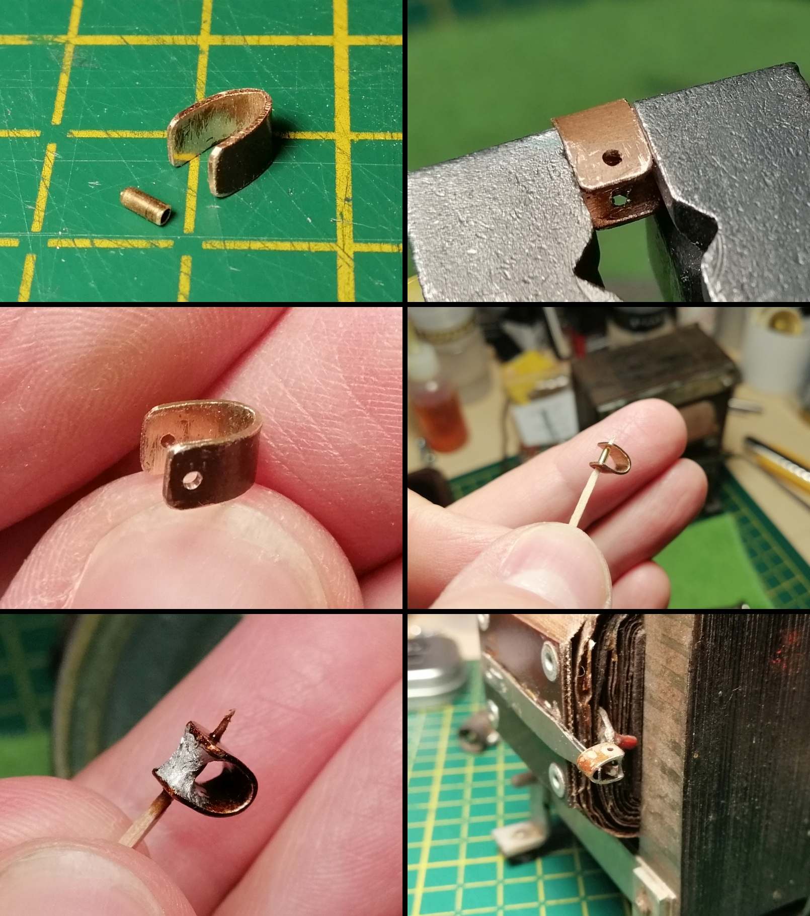

Je sedm let později a tyto staré tepelné pojistky se už sehnat nedají a ani Woodův kov není běžně k mání jako třeba cínová nebo hliníková pájka ( https://www.p-lab.cz/wooduv-kov nebo https://svetprvku.cz/18-slitiny ).
A transformátory s jazýčky pro tepelnou pojistku omotaná drátem se ještě nějaký čas objevovat budou.
Zatím jsem tento problém řešit nemusel - měl jsem štěstí, že zatím všechny elektronkové přístroje, se kterými jsem se setkal, měly normální pojistkové pouzdro a v něm tavnou pojistku 5x20 mm.
Ale objevila se Gavota 2 na opravu a dávno uletělá tepelná pojistka tam byla nahrazena jak jinak než omotaným drátem.
Podařilo se mi sehnat na Aukru Woodův kov 100 gramů za 100 Kč (to bylo minulý rok, teď už k mání není). Jeho přesné složení ani přesnou teplotu tavení bohužel ověřit nemohu, mohu jen říct, že ano, taví se dřív než klasická 60/40 pájka.
Po prostudování literatury jsem ještě k tomu zjistil, že Woodových kovů bylo očividně několik: http://www.ebastlirna.cz/modules.php?na ... &p=1227698
Podomácku jsem si vyrobil vlastní pojistku z ohnutého kousku mědi a trubičky z nějakého žlutého kovu uprostřed (přiložené foto). Tu jsem na trafo dal. Ale zároveň jsem do přijímače zapojil pojistkové pouzdro na normální, dnes běžně sehnatelnou tavnou trubičkovou pojistku 0,315 A rozměru 5x20 mm.
Transformátor se při provozu po čase trochu zahřívá a přijímač jsem měl puštěný nejvíc 2-3 hodiny v kuse, takže nevím jak dlouho moje samodomo pojistka vydrží.
Když se rozletí, co s tím? Spájet to Woodovým kovem přímo? Omotat drátem napevno a spoléhat se na trubičkovou pojistku?
Každopádně jsou tam teď pojistky dvě.
A řekněme, že budu mít na stole další přijímač a v něm budu chtít opravit transformátor zamotaný drátem a Woodův kov mít nebudu. Transformátor nechat zamotaný drátem, zapojit pojistkové pouzdro a dát tam trubičkovou pojistku?
Tak tedy čím to nahradit?
Aby to bylo bezpečné. Jak to řešíte?
Předem všem děkuji za odpovědi a zkušenosti.
