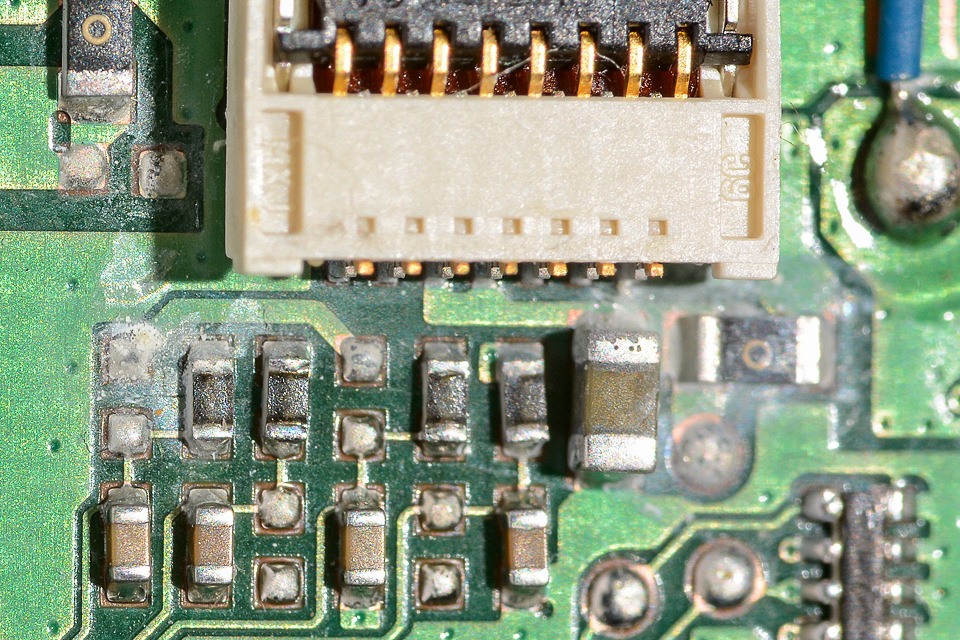

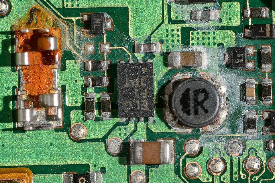

Konečně jsem měl čas na to makro, a vůbec to nevypadá špatně. Spíš mě to připadá jako vodní kámen na povrchu, takže omytí izopropylalkoholem a snad bude vše v pořádku. Na vnitřní baterku se taky nic nedostalo. Jen ta rez z krycího plechu na tom uzemnění je hrozná, s tím si budu muset vyhrát.
Příspěvky: 8246
#25 Příspěvek od Michal22 »
Ten vodní kámen, to jsou právě soli cínu. Když se na to podíváš pod mikroskopem, uvidíš v jednotlivých pájených spojích malé "krátery", které vznikly právě po styku Sn a nečisté H₂O, poskytnuly materiál pro ty soli.
Je pravda, že na první pohled to nevypadá tak zle. Ale pod BGA obvody nevidíš, stejně tak do prokovů, takže si nepískej moc nahlas :(

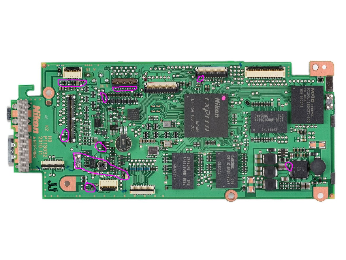

Přeci jen tu nejsou fotky komplet celého pajšlu. A že by procesor v takovém stroji nebyl v BGA montáži, o tom silně pochybuji.
A ještě jedna věc- viděl jsem dost mobilů, kde nebyly takhle viditelné stopy oxidace, ale po odpájení BGA tam byl černý rozpadený cín, což je známka toho, že tam voda byla. Přeci jen voda jako tekutina má tendenci vzlínat do úzkých prostor, což mezera mezi deskou a pouzdrem BGA obvodu krásně splňuje.

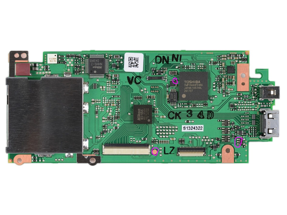

Ty desky vypadají takto (stáhnuto z netu) a skvrny jsou na přední straně hlavně na levé půlce, na pravé straně je jedno malé místečko, na zadní straně pak jsou jen tři malá bílá místečka.
