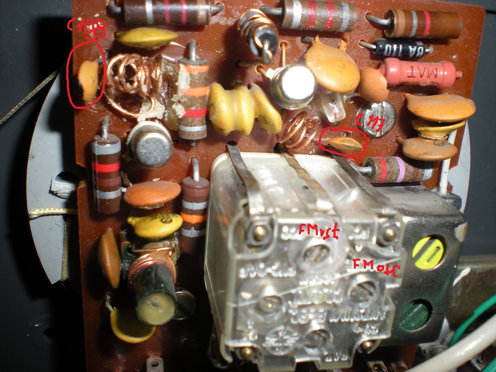

Ještě oživím toto vlákno po nových zkušenostech s Europhonem TB723. Kolega mě požádal o jeho přeladění. Nejdříve jsem mu poradil sběrný dvůr, ale když jsem rádio uviděl, že je ve zcela zachovalém stavu (téměř jak po koupi), tak jsem se slitoval a šel do toho. Rádio má tak pěkný design, že ani po těch 45ti letech od koupě nevypadá jako starožitnost. Horší už to je se spolehlivostí - i tady rádio v minulosti potkalo to, co mnoho jeho bratříčků - odchod koncových tranzistorů na věčnost. Bylo to kdysi opraveno v servisu i s doporučeným dodáním malých odporů do emitorů koncových tranzistorů, takže to pak vydrželo až dodnes. Po zapnutí bylo příjemné zjištění, že poloha vysílačů na SV i DV zcela přesně sedí v příslušných okénkách stupnice. Český rozhlas v okénkách Praha a Brno, Rádio dechovka v okénku Košice, Rádiožurnál na DV rovněž přesně. To se Tesle Bratislava většinou nepodařilo ani u nově vyrobeného rádia.
Jelikož jsem nenašel nikde parametry pro přeladění tohoto typu, tak jsem musel nějakou dobu laborovat, ale nakonec to vyšlo perfektně. V našich končinách v okolí Ostravy se nedá umístění do pásma CCIR nějak odfláknout necelým pásmem, protože hned na začátku stupnice na kmitočtu 87,6 vysílá Country rádio a na samém konci na 107,3 Čr Ostrava a ještě za ním na 107,6 nějaká polská stanice.
Nakonec se vše vešlo do pásma CCIR s tím, že bylo nutno z oscilátorové cívky L103 ubrat 1 závit a paralelní kondenzátor C117 místo původních 22p dát 12p. Ze vstupní cívky L101 jsem původně ubral rovněž 1 závit, ale chtělo by to asi ubrat dva závity. Paralelní kondenzátor C108 byl dán nově 15p.
Po sladění mě Europhon docela mile překvapil velmi dobrou citlivostí, což jsem nečekal. Jen ta selektivnost vzhledem k tomu, že v mf zesilovači jsou jen jednoduché obvody není "nej".
