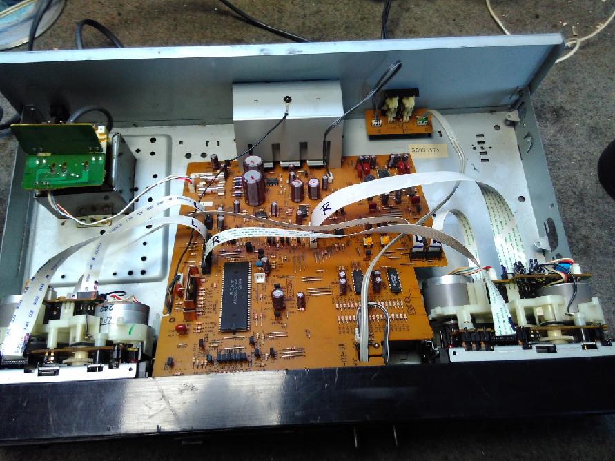

ronoda
Příspěvky: 825
Bydliště: Pardubice
#25 Příspěvek od ronoda »
Tak mám taky stejný problém se SONY TC-W320,
Z řemínku se stala silně lepkavá hmota kozistence medu nebo mazlavých sazí. I solvina měla honičku:-)
Našel jsem na tomto vlákně i rozměry, ale moudrý na 100% z toho nejsem.
---TC-W320
22,5MM*1,3MM GUMKA 22,5 X 1,3 X 1,3MM GA 006, 67,2MM*4MM*0,5MM GUMKA 67,2 X 4,0 X 0,5MM GV 167---
Ten plochý je snad jasný, délka 167mm, šíře 4mm a síla 0,5mm. U toho menšího jsem pochopil, že se jedná o čtvercový průřez 1,3 x 1,3mm ale chybí tady délka. K čemu je mi údaj 67,2 a 22,5mm? Jestli je to průměr řemínku, tak ten je mi k ničemu, čím to asi tak změřím, snad potřebuji délku, která u menšího chybí. A pak ještě otázka kde se to dá v Česku koupit, sehnat? Teda pokud ta šance ještě existuje, nebo jak řešíte nové řemínky vy. Dík za rady.
EDIT: ten menší jsem našel na AME, ale ten delší bohužel nikde. Taky jsem podle značení přišel na to, že průměr 67,2 x 3.14 nedává 167:-(
Jsem z toho jelen, mám shánět průměr 67,2 nebo délku 167mm? Obojí současně nejde.
Vla
Příspěvky: 358
Registrován: 09 led 2011, 00:00
Bydliště: Havířov
#26 Příspěvek od Vla »
Ty rozměry,co jsi uvedl jsou průměry řemínků.Délka,neboli rozvinutá délka řemínků se neuvádí nikde,pokud vím.Zkus se kouknout sem,myslím,že dokážou i objednat:
https://www.helkon.cz/spotrebni-materia ... -1-24.html
ronoda
Příspěvky: 825
Bydliště: Pardubice
#27 Příspěvek od ronoda »
Tak jsem řemínky sehnal v AME Hradec Králové.
Dám sem, jak jsem dopadl nebo nedopadl s opravou.

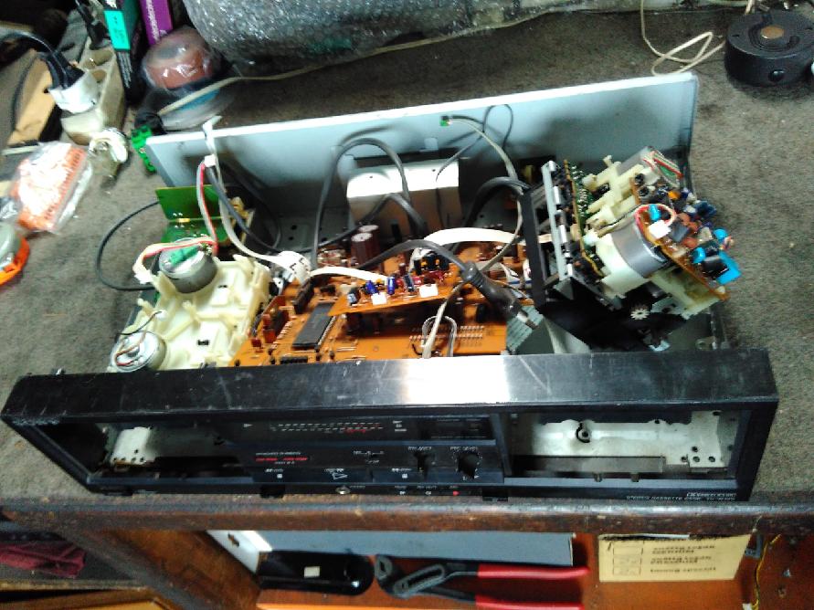

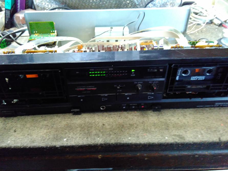

ronoda
Příspěvky: 825
Bydliště: Pardubice
#28 Příspěvek od ronoda »
Tak jsem vyměnil řemínky na obou mechanikách
Nechtěl bych se tím živit, hlavně to očištění po rozpadlých řemínkách. Celkově to "sežralo" asi čtyři a půl hodiny. Zajímala by mě částka, jakou by za to účtoval servis? Řemínky vyšly na dvě kila bez dopravy Pravá mechanika plně funkční, magnetofon taky.
U levé mechaniky je něco špatně. Třikrát se to chce jako nastavit do nějaké výchozí polohy. Tak nevím jestli je to nějak mimo syntax, nebo jestli náhodou nechybí nějaké zuby nebo výstupky.
