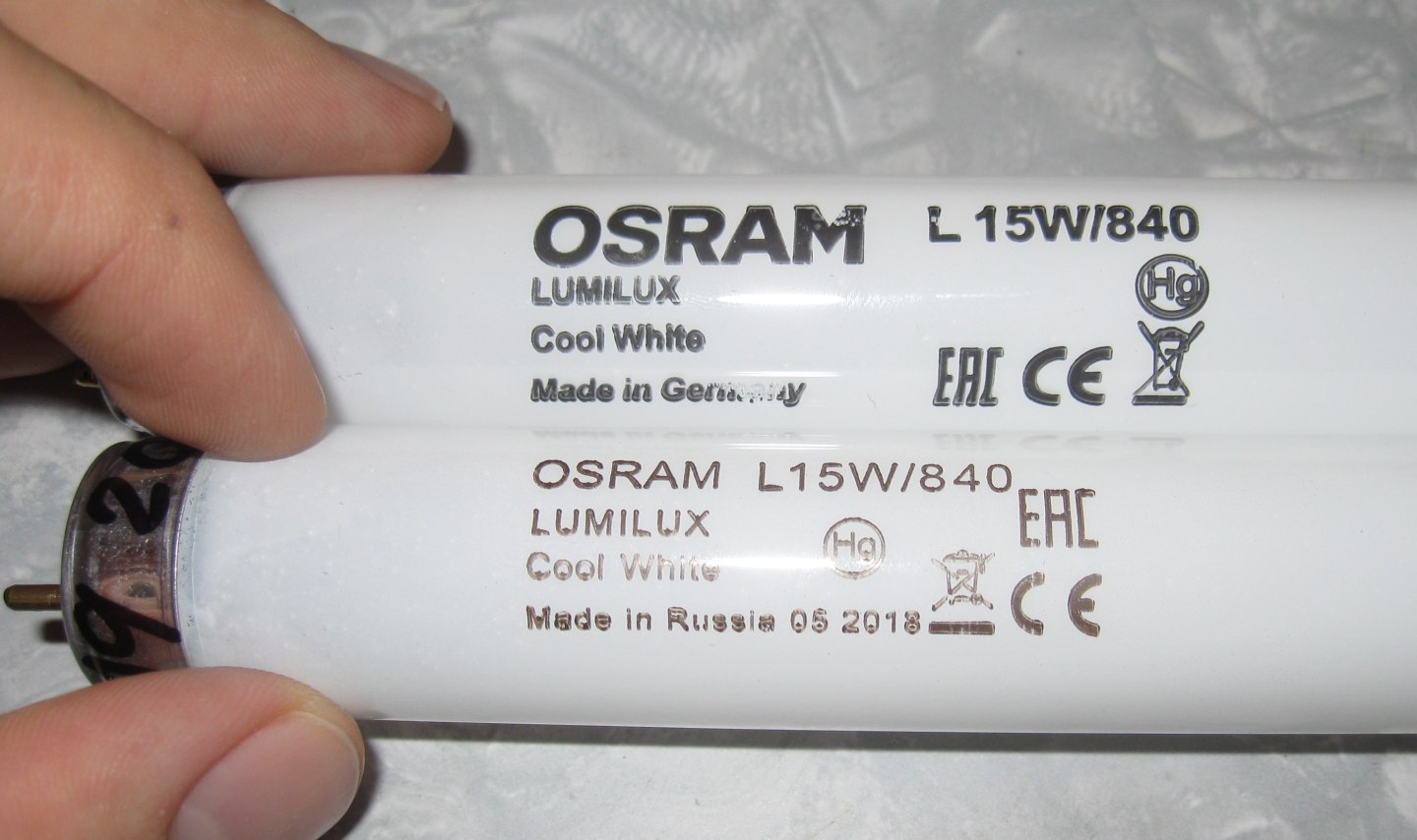

Německej Osram vydržel svítit asi 1,5 roku, tak jsem zkusil koupit ruskej. Normálně v kamenné prodejně Vichr v Brně. Jsem zvědavej, jak se osvědčí.

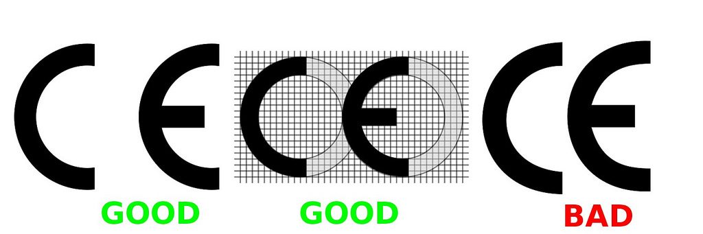

Hydrawerku, je ta vrchní trubice Made in Germany opravdu německá? Že by v Německu neznali, jak má správně vypadat certifikační značka (shody) „CE“? Ta trubice spíše vypadá na Made in PRC...

Nevím, koupil jsem ji někde v Brně, asi u Vichra nebo snad v Bauhausu.

Otkundes píše:Že by v Německu neznali, jak má správně vypadat certifikační značka (shody) „CE“?
Blbě jsou obě, ta ruská ještě víc.

Euroasijské i Evropské certifikační značky shody, uvedené na trubicích nemají správnou formu. Výrobce je při uvedení trubic na Evropský i Euroasijský trh povinen podrobit svůj výrobek certifikaci, za což též jistě zaplatil. Sotva lze tedy předpokládat, že nezná stanovenou formu příslušné značky, kterou je povinen respektovat a své výrobky tak označovat.
