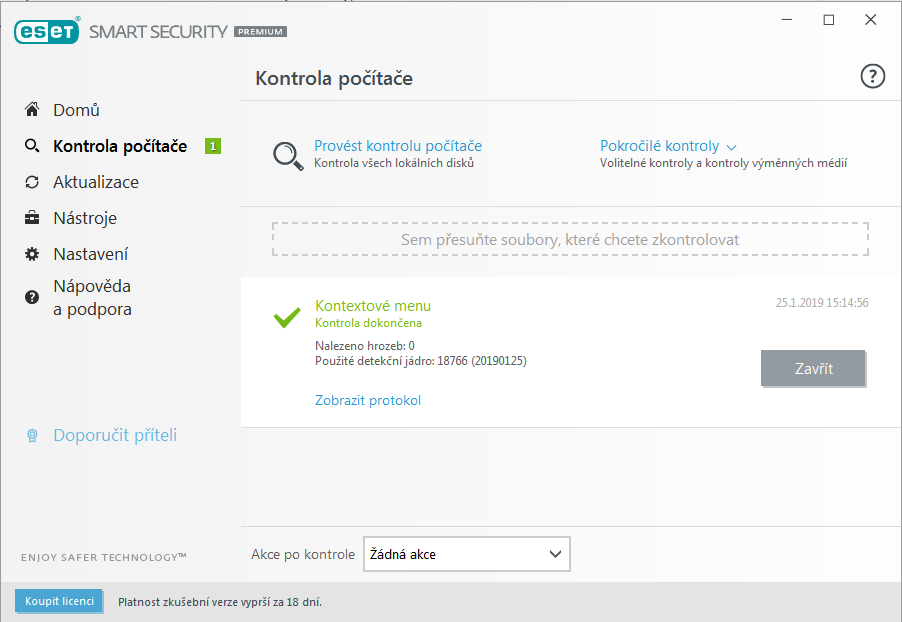

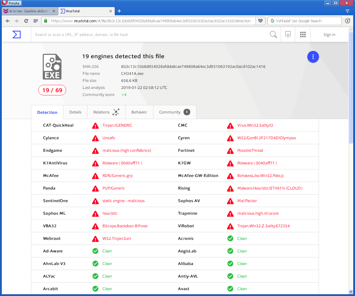

V tom Virus Total jsem zkoušel testovat i jiné soubory a v každém byly nějaké ty vírusy.
Když jem ale z toho ulož.to začal stahovat ten tvůj soubor tak mi to bloklo a musel jsem povolit stažení, tak nevím, jdu jej otevřít.

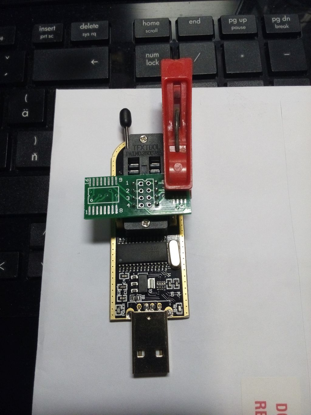

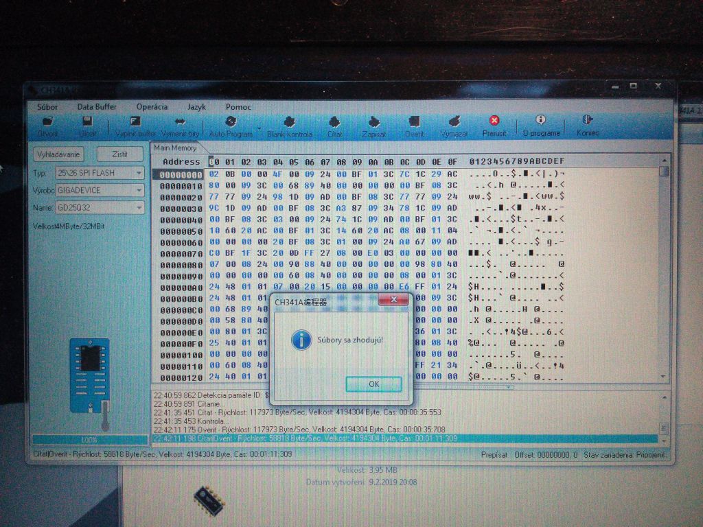

Založil jsem jednu, dal zkontrolovat zda je prázdná. Pak jsem otevřel soubor bin a spustil auto programování. Vše proběhlo v naprostém pořádku, podle těchto přeložených hlášek:
Určitě chcete smazat? Vymazáno nebude obnoveno.
Dokončeno mazání čipu, zkontrolujte, zda je prázdný!
Chip hlavní paměti jsou prázdné!
Všechna operace byla dokončena.
Chip a vyrovnávací paměti stejné!
Programátor jsem odpojil od PC a sundal paměť, po chvíli jsem zkusil tuto paměť opět dát do programátora a zapojit do PC, tabulku jsem před tím spustil nanovo. Chtěl jsem vyzkoušet přečíst paměť ale nedalo se, chtěl jsem vymazat obsah také se nedalo. V programátoru mi to vypisovalo: Detection fails, could not find the chip(Detekce selže, nemůže najít čip).
Zkusil jsem jinou paměť a to samé. Takže mám asi doma padělky, že ano?

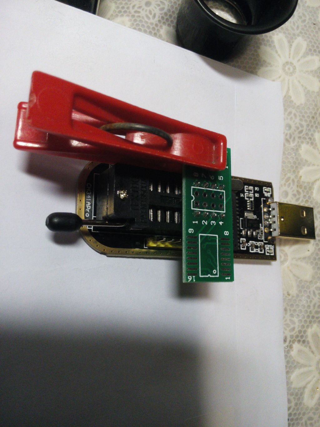

Prichytenie kolíčkom neviem neviem, ale s novými pamäťami by to teoreticky mohlo fungovať. Ja som ich vždy naletoval na tú doštičku, než som si kúpil na to päticu.

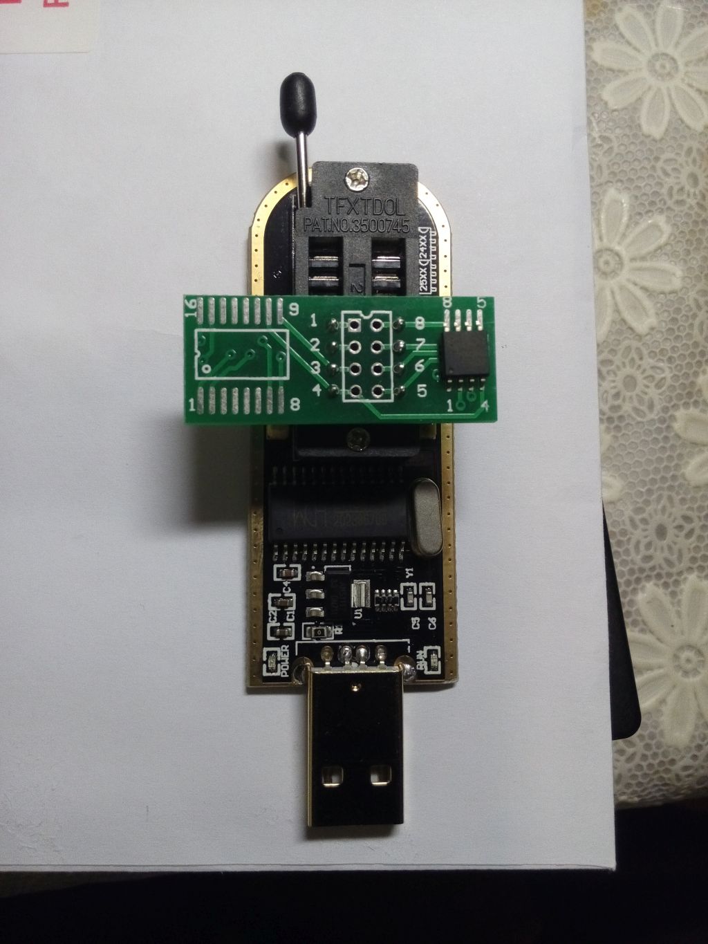

PotPalo píše:Ako pozerám, tak meriam, ale máš to osadené zle, malo to byť ešte o pin nižšie. Vrchné piny máš v 24xx pinoch.
Pokud všechno jiné pasuje pak to mám osazené ve správných pinech, kontroloval jsem to, je to v 25xx pinech a výřez na destičce souhlasí s potiskem na PCB programátora. Tečka na paměti je nasměrována na pin č.1, opačně by se IO hřál.

Tak jsi měl pravdu PotPalo, tys piny pájel a pak byl kontakt dokonalý, já se toho pájení bál, je to přece jenom 8 pinů a to odpájení mi moc nejde.
Tak jsem zase o kus dál a nyní se i mi to už zdá jednoduché
Ještě se poohlédnu po nějaké té patici, ale stejně při těch mých opravách nevím zda to vše využiji ale zase na druhé straně jsem se to chtěl naučit, seznámit se s tím.
