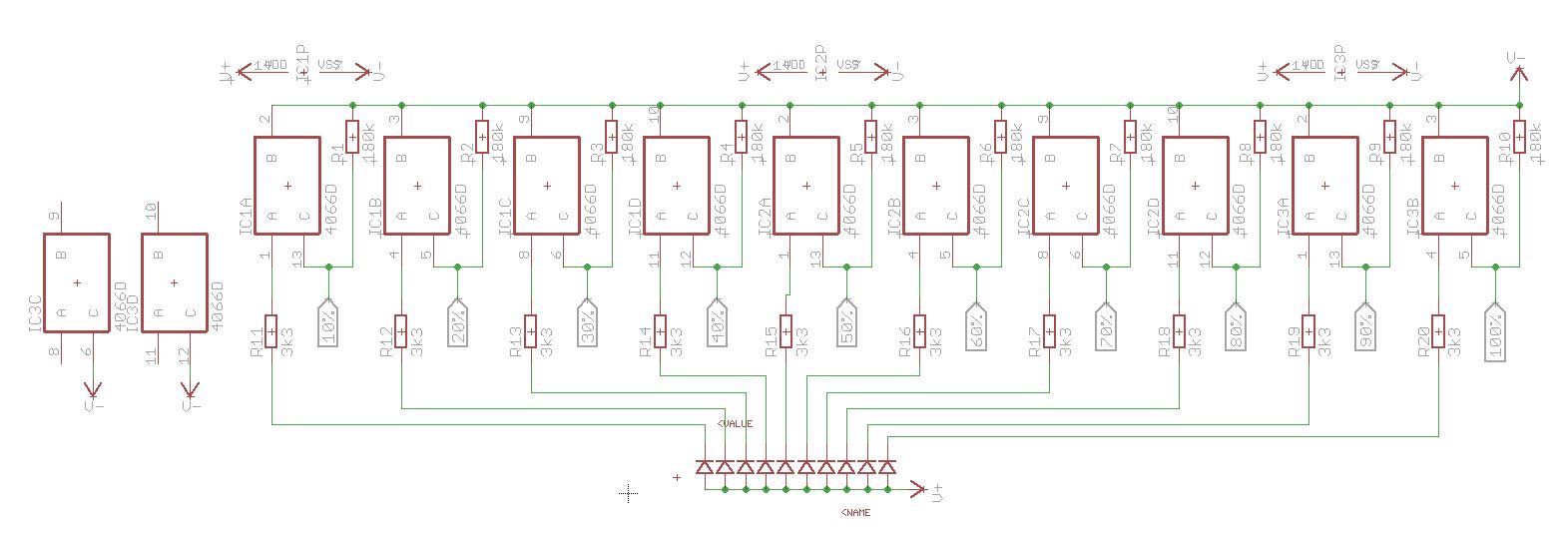

#17 Příspěvek od beny66ka »
Já mám ponořený obyčejný měděný drát až na dno a k tomu dalších devět postupně zkrácených přitáhnutých stahovacími páskami k instalační liště. Měřím vodivost mezi společným drátem a těmi zkrácenými. Podle toho se rozsvěcuje daný počet LEDek.
Letos mi to pojede čtvrtý rok bez problémů.

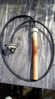

Měřák hladiny z pračky nelze použít!
Chvilku fungoval OK, ale nádrž jsem v průběhu sezóny nikdy nevypustil do dna a tim pádem se neobnovoval vzduch v hadičce spínače. Vzduch se rozpouštěl ve vodě, tlak klesal a spínač nevypnul a nádrž přetékala. Nemohl jsem dojít na to proč, až na netu jsem našel zmínku o rozpouštění vzduchu do vody. Tím se to vysvětlilo. Pračka asi vypustí vodu až pod připojení tlakového spínače - nezjišťoval jsem. Proto jsem přešel na plováky a jiné řešení až jsem skončil u výše popsaného.

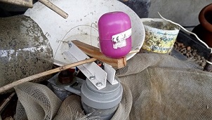

Jeden z pokusů: Mikrospinač a přes páku zavěšen na silonu v HT trubce plovák z tuby od šumivých tablet. Do "kindervajca" jsem přisypával olůvka na zregulování vypínací výšky hladiny. Celkem spolehlivé.
Další pokus: Spínač hladiny z pračky. HT trubka uzavřena víčkem - navrtán a vlepen ventilek. Bohužel jak jsem psal nespolehlivé. Spínač je z Tatramatky - měl spínač na dvě hladiny. Propojil jsem je do série, kdyby jedna hladina selhala.
