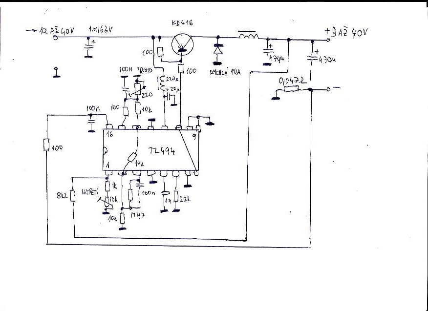

Začíná tu být už pěkně veselo :lol: Sice tazatel nenapsal zda chce bastlit či kupovat,ale kdyby přeci jen si chtěl počuchat kalafůnu tak tu šamponek před mnoha měsíci zanechal schema na jednoduchý regulátor,který by na případné pokusy měl stačit. ZDE:

Ano a 100R odpor v buzení KD616 záhy shoří, pokud ho nedáš aspoň na 2W.
Další radil, kterej dává rady z neověřených zdrojů :roll:
