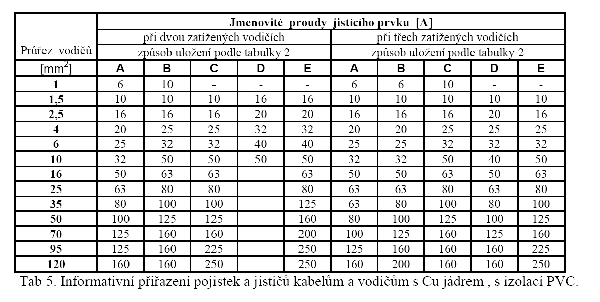

Průřezy vodičů je vhodné ověřit. Některé porevoluční "firmy" dávaly na zásuvky běžně 1,5mm²Cu jištěný na 10A, nebo zcela nepřípustně na 16A. Takto "zgenerálkových" bytů a zprasených elektrik je v Brně nepočítaně. U takové firmy jsem byl nucen dát výpověď, protože ta šlendriánská práce byla do nebe volající. Revizní technik podepsal všechno, byl furt namol.

Před tím ožralým revizákem byl snad projektant který to nakreslil, ten byl taky ožralý?

U soukromých bytů nebo menších oprav to taky nikdo neřešil.
Jištění 10A je pro 1,5mm² samozřejmě v pořádku, ovšem většinou tam dávali 16A. A vůbec tu 1,5-ku cpali všude, bez ohledu na příkon a úbytek napětí. I ve větších bytech byly nanejvýš dva zásuvkové okruhy plus pračka. Běžně se dával jeden chránič pro celý vchod, přívody do bytů pouze 5×4mm² a podobná "úsporná opatření."

U jednofázové instalace buď vysoká hodnota hlavního jističe, nebo tvrdá regulace kdy co povypínat.
