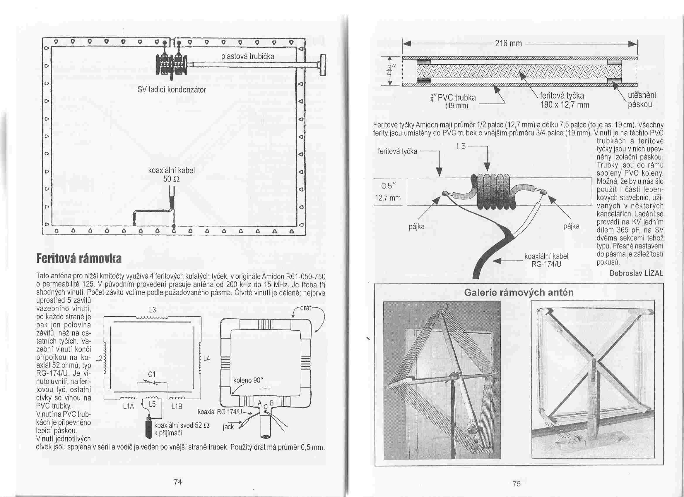

Musím letět zalívat zahrádku tak jen stručně. Jak naznačil Danhard feritky mají min příjmu. Vrtalo mi hlavou proč čtverec a ne svazek jak naznačoval Crifodo.
Ten svazek by zabral méně místa. Ahoj.
#22 Příspěvek od Crifodo »
Dokud neznáme původní pramen a nevíme jaké záměry autor sledoval, přijímané kmitočty atd., jsou ty feryactovy informace leda něco jako arménská hádanka.
Dvě feritky kolmo na sebe pouze spojené odstraní směrovost, jako by průměrný úhel příjmu byl 45°. Podobně tři feritky po 60°. Něco takového používají na vlf lovci blesků, ještě v kombinaci se sondou pro E složku pole.

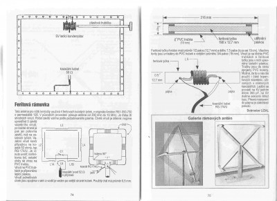

#29 Příspěvek od Crifodo »
snažím se pochopit myšlenkovou hloubku té čtvercové antény.
když budeme mít obvyklý vysílač s vertikální anténou, H složka se šíří horizontálně, tedy siločáry vstupujou do feritové tyče v ose a jsou maximální když je osa feritky tečnou ke kružnici mag. pole. Když feritku postavíme svisle, příjem zeslábne, protože siločáry jádro antény fakticky neprotínají. O tom se můžem přesvědčit AM přijímačem, na silných stanicích to nebude patrné, protože anténa jednak nemá nulový průměr, jednak magnetické pole je různě deformované okolím. Ale slabé stanice, třeba místní maják NDB se naklopením feritky nasvislo prakticky podaří vygumovat.
Obrázek
jak má tedy fungovat popsaná rámovka? je tam nějaká nedefinovaná magnetická vazba mezi konci jader, není tam zdůrazněna orientace vinutí jednotlivých cívek (aby se neodečítaly ale sčítaly). Co myslí autor LÍZAL tím původním pramenem je známo?
FERYACT
Příspěvky: 2285
Registrován: 20 dub 2005, 00:00
Bydliště: Krnov
#30 Příspěvek od FERYACT »
Zkusím příjem z feritkou ze SSSR určitě krátkovlnnou. Chci to srovnat ze svazkem neznámých feritek vybraných z přijímačů. Stačilo by mi 80m.Mám silně zarušený příjem od výtahu a zkusím to odrušit. Čtvercová antena je mimo dosah mémo myšlení.
