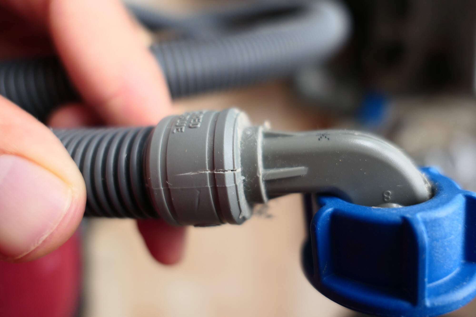

#23 Příspěvek od Hydrawerk »
Objevil jsem prasklinu na přívodní hadici od pračky, tak jsem ji raději vyřadil a rozebral. https://www.rajce.idnes.cz/memristor/al ... h-aquastop
Provedení je docela kvalitní. Byla vyrobená roku 2021. Prasklinou voda netekla, možná by to ještě spoustu let fungovalo...
