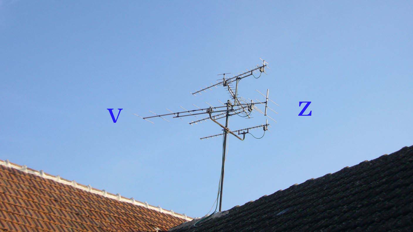

Každopádně, jen musím zítra ty konektory a pár metrů koaxu nakoupit. Dá se z té fotky určit, kterou anténu vybrat na zkoušení? Původně tam asi byl nějaký slučovač, ten asi nemá cenu pořizovat.

Na vertikálnu polarizáciu ani jednu. :?

Děvín vysílá všechno s horizontální polarizací. Za střechy je na něj vidět, tak vyber anténu, která na něj kouká, tedy přímo na jih.
Z té tvé fotky stejně není poznat azimut, kterým míří která anténa.

Podle fotky bych tipnul, že ta druhá anténa odshora by mohla být na jih, ale podle rozměrů to vypadá na Yagi pro vyšší kmitočet (třeba bývalý K55).
Těžko říct, za není v krabici pásmový zesilovač, který by i s napájením ořezal vše okolo. Natož bez napájení (na zkoušku).

Taky to vidím na tu druhou od vrchu, ale taky asi bílý koaxy co už budou na kaši a rozpadnou se při prvním dotyku.
Prostě bych vzal logáro, namířil s ním na jih a vidělo by se.....nebo sehnat anténáře s měřákem - to by bylo nejlepší řešení, ale holt za peníze.

Tak vezmi logáro za 400Kč, namiř ho na jih a PS11 a PS12 musíš chytit i kdybys nechtěl. S PS13 budeš muset mít asi druhou anténu.
Koukni na https://digi.ctu.cz/dtv/pokryti zadej adresu, zvol typ sítě a máš jasno.
