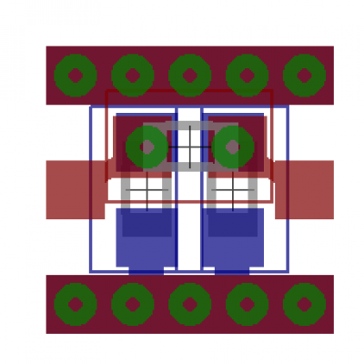

Co malej pozlacenej tišťák a smd ? A plochý 1206 mají menší indukčnost.
Tyhle útlumáky koupíš na Ebay kolem 3kkč, to ještě jde.
Co myslíš, že je v tom GSM testeru, tedy v tý přídavný krabici na 1800MHz.
http://ilievlabs.blogspot.com/p/blog-page.html
microlan
Příspěvky: 1646
Bydliště: Kósek vod Brna
#30 Příspěvek od microlan »
S tím tišťákem to není špatný nápad, 0603 tam asi vejde
