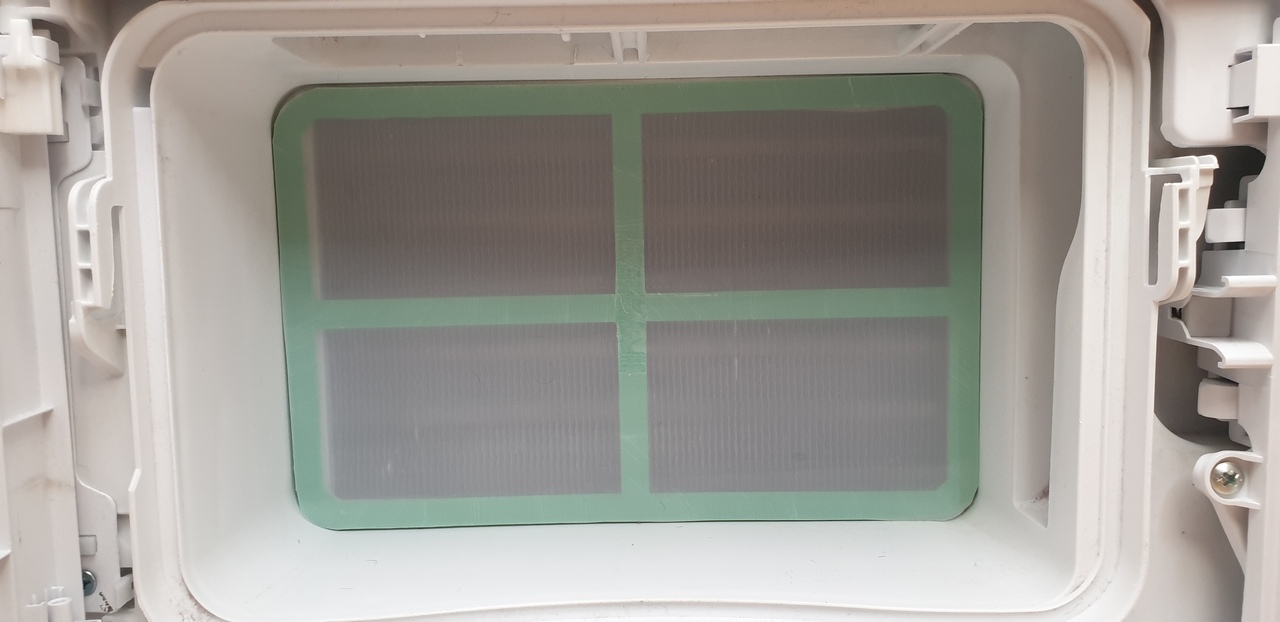

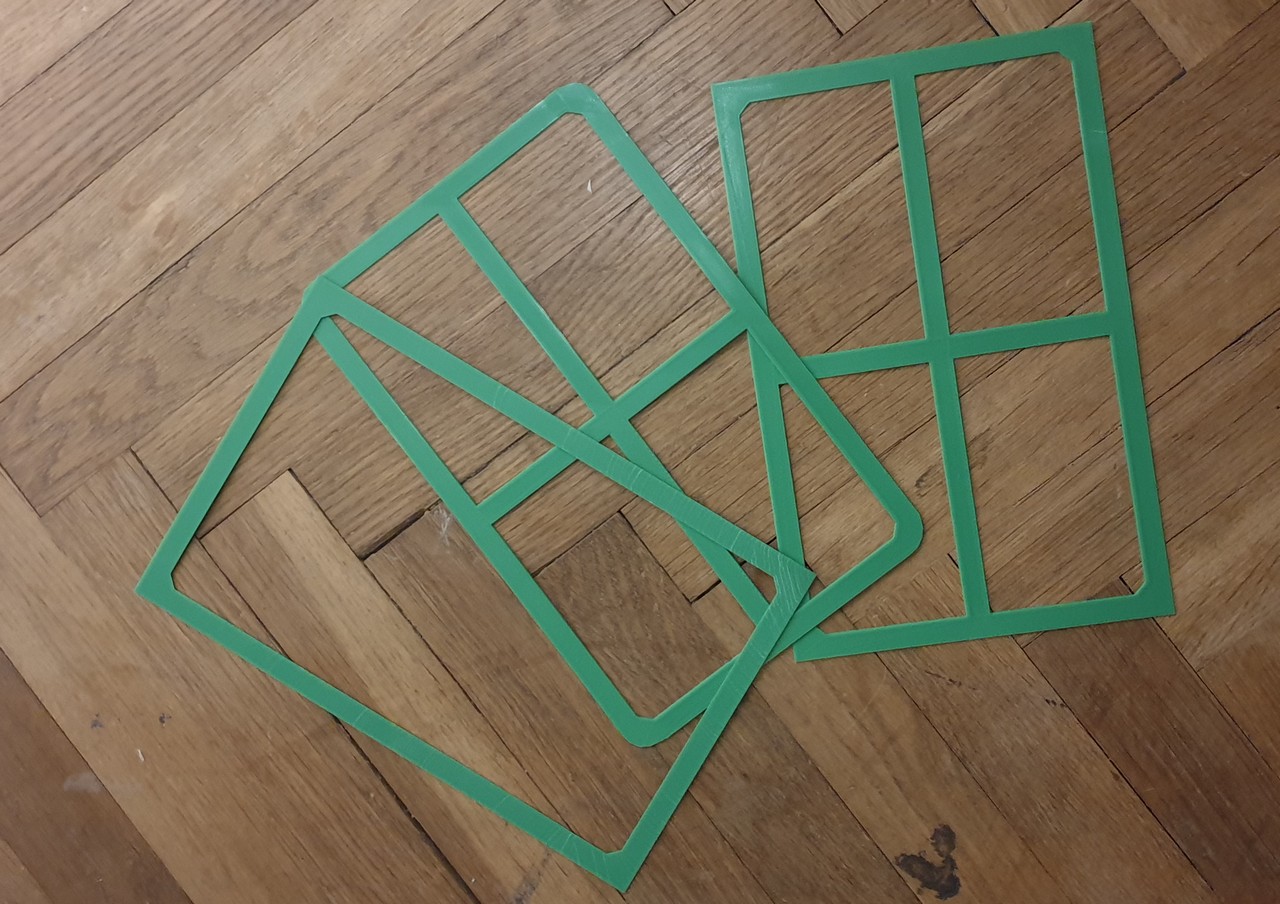

Tak na radu Robo jsme teď na Ali přihodil do košíku síťovinu (mesch ) 100T. Ještě to stejně musím doladit s těma pružinkama a zkusím.
Tu síťovinu můžu použít stejně na filtr do kompu atd.
Výhoda je, že ta kontrolka zanesení výměníku by filtru by nabonzovala snížený průtok i v průběhu sušení. Jak se podaří seskládat posušit, přidám fotku. U té plástve nakonec můžu ladit řezáním příček - nebo vytisknu z PETG novou. Úprava dat je teď už chvilka

Když jsem na netu viděl dolní box a s tou síťovinou tak mě to nakrklo že na mém modelu se šetřilo. Ta sítovina před tím filtrem je výhoda v tom že se tolik ne*asere ten černý molitan a taky se ten bordel o moc líp sundá s té síťoviny než s toho molitanu. Rád bych měl ten můj filtr se síťoviny před tím molitanem ale žádný rámeček se tam bohužel už nevejde, původně jsem si myslel že snad jo, takže musím zvolit řešení tak jak to bude mít-má uživatel Kvicala_r.

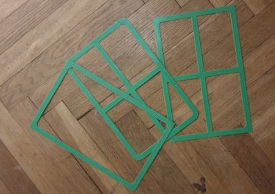

Chci poděkovat uživateli dj_Paul za zhotovení rámečků. Povedly se parádně. S výsledkem sušení prádla se podělím.

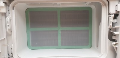

Umístění přídavného filtru v sušičce Beko. Nádhera

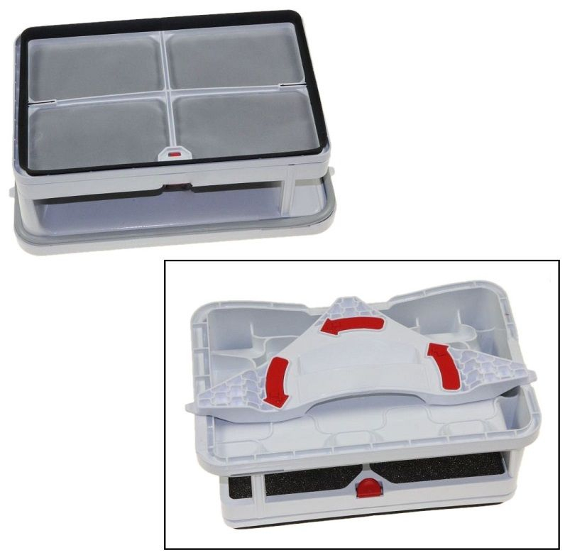

Jaký typ sušičky jsi tedy od Beko vybral? Turci evidentně jako všichni řežou náklady a to je tedy od nich opravdu všivárna, že některé typy maj tu spodní kazetu bez síta jen pro molitan, přestože je kazeta jinak asi i rozměrově stejná s tou, který tam to síto má ... Kolik tím tak asi ušetřili ... Ten samotný molitan 2964840100 pro verzi se sítem opravdu nic moc zachytit nemůže, je hodně hrubý.
Molitan pro verzi bez síta sice vypadá jemněji a navíc má někdy sám rámeček, ale je to krok zpět ... typů maj asi více, bez rámečku 2964840200, s rámečkem 2973350100, který je dnes už téměř nesehnatelný ...
Sítovina je vždy až za molitanem, síťovina zachytává to, co projde skrz molitan :wink:

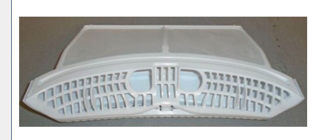

Hrubý 2964840100
http://www.avelmak.sk/media/img_items/6 ... /68807.jpg

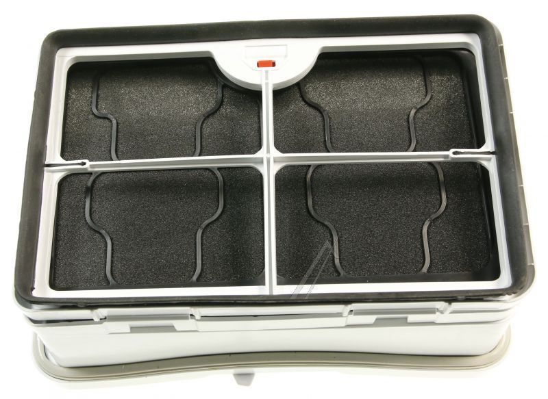

Jemný 2964840200
http://www.avelmak.sk/media/img_items/7 ... /77711.jpg

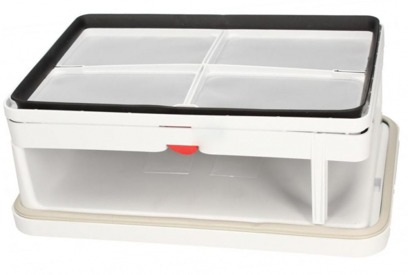

Jemný s rámečkem 2973350100, odpadlo ale ještě někde skladem
http://www.avelmak.sk/media/img_items/7 ... /76364.jpg
Není tam proto zdvojený ten první filtr vkládaný dveřmi? U verzí, který nemaj dole síto ale jen molitan?

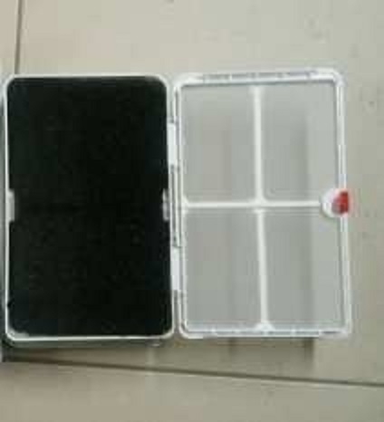

Spodní kazety pro porovnání se síťkou a bez ní

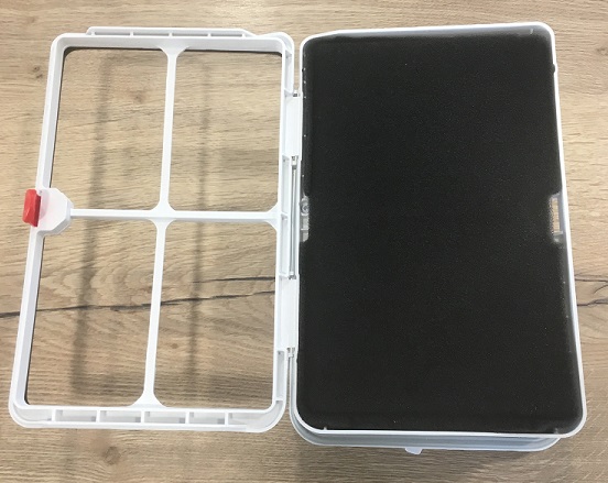

Obě opravdu maj jen jednoduchý filtr pod dveřma, kazeta před výparníkem je bez sítky. Je legrační a smutný, že i e-shopy někdy nabízej pro tenhle typ provedení molitanu hrubé jako pro kazetu se sítem ...
Dokazal bys posoudit, jak hrubý molitan byl dodán se sušičkou a měnils ho už? Ta síťovina za ním před výparníkem je super, tím jsi to pořešil na tuty, ale řešení od Beko je opravdu nanic, jedno síto a jeden molitan, kterej navíc můžou dodat špatný/ s větší prostupností, 2964840100 místo 2964840200 ...

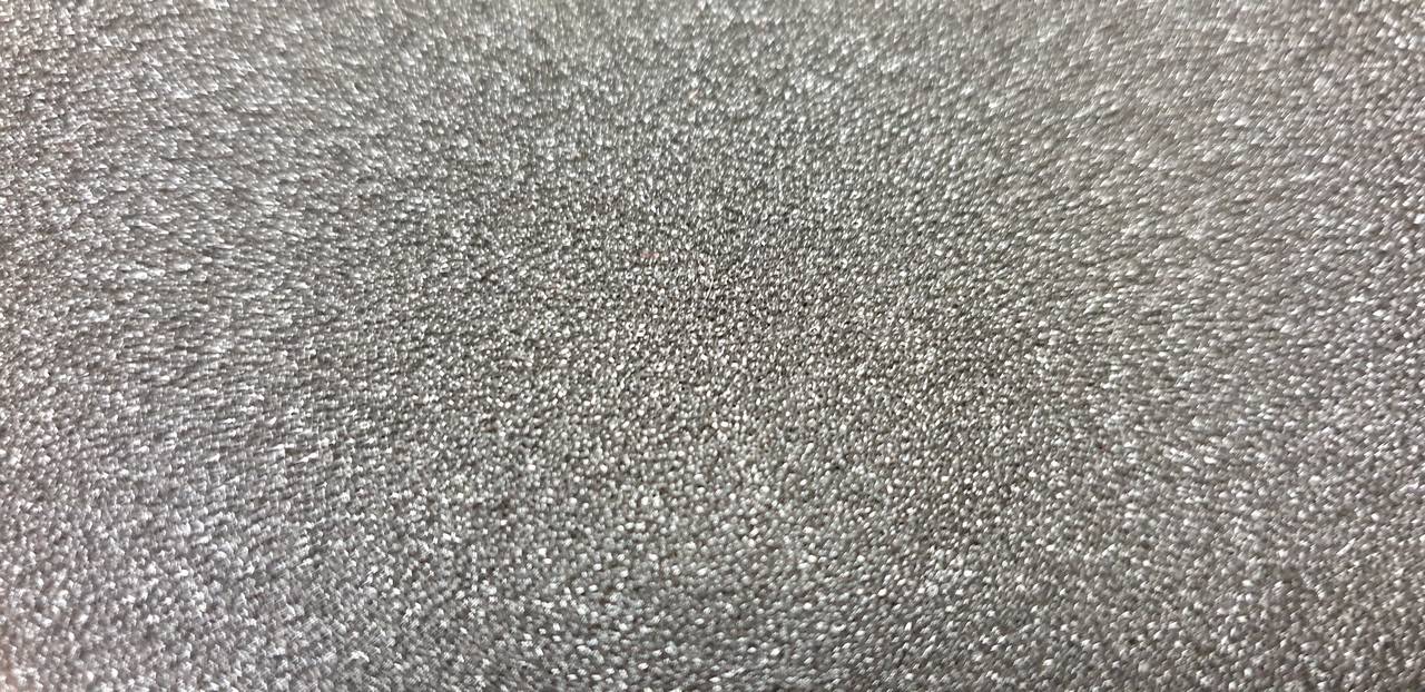

Posoudit neumím, udělal jsem snímek s asi 10cm na molitan ze sušičky a na molitan s tyčového vysavače na baterky Rowenta. Měněný ještě nebyl.

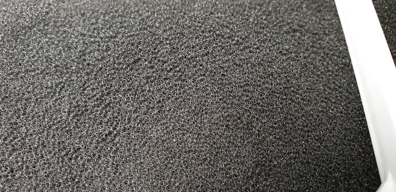

#28 Příspěvek od rayx »
Řekl bych, že tam máš ten správný, jemnější 2964840200, kterej teda přesto jen s jedním sítem nefunguje a byl to od Beka krok špatným směrem, když starší typy měly síta dvě, dnes jen některé typy ...

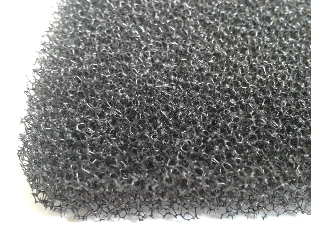

pro srovnání detail molitanu 2964840100, který dneska někteří prodejci zaměňují s 2964840200.
(prase aby poznalo rozdíl :D )
lepší rozlišení pak tady
https://uloz.to/tamhle/CHDZpKrNSpgg

Takže můj filtr zachytil prach. Není to nic množstevně velkého, není potřeba to čistit po každém sušení ale prach to zachytilo a důvod proč se potvrdil. Chtěl jsem to vyfotit ale foták v mobilu to nepobral.

Kluci malé hodnocení (mezitím se poškodil motor, uznáno na prodlouženou záruku).
Filtr něco pobere, nemusím ho čistit po každém sušení, alespoň část co by jinak skončila na výměníku..
Sušička nehlásí sníženou průchodnost filtru.. Lepší komfort usazování filtru do sušičky mě donutil udělat ještě malé vylepšení:
Vylepšení je v tom, že krycí část má taky částečně mřížku pro lepší přidržení filtru.
Navíc sem do rámku udělal po obvodu několik slotů pro magnety (z Ali) 10x3x2mm
Lépe rámek drží pohromadě při osazování. Další materiál je nerez pružinka a dva šrouby (+ vytisknuté trny). Zatím se to osvědčilo, jen se to PETG trošku má snahu kroutit. Uvidím, jestli bude potřeba tisknout nějaké silnější provedení..
