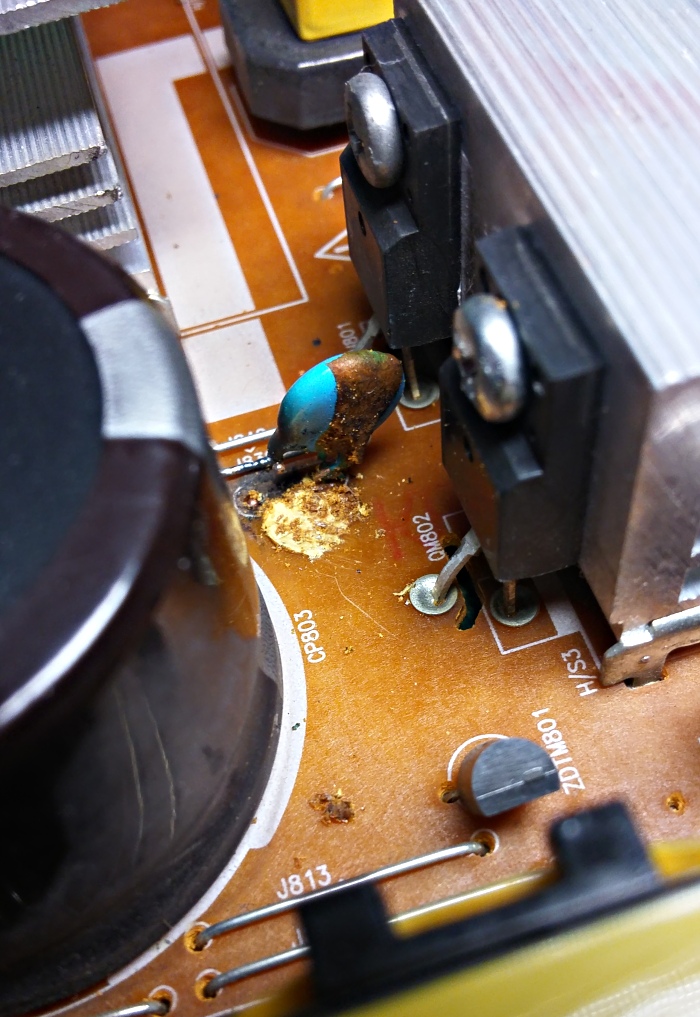

Tak jsem odškrábnul fixačný tmel u toho modrého kondíku a on má upálenou jednu nohu šmejd :D myslíte, že by to mohl být hlavní problém?
Musím ho zaběhnout koupit, doma rozhodně nic takového nemám :(

Bingo. A pro zajímavost se podívej, kam je zapojená upálená noha modrý keramiky a zároveň sousední propojovací vodič na DPS.

mi-ro píše:Bingo. A pro zajímavost se podívej, kam je zapojená upálená noha modrý keramiky a zároveň sousední propojovací vodič na DPS.
Upálená noha vedla na zem.. :taunte:
rnbw píše:A nezabudni ocistit ten vodivy bordel pod nim, pripadne aj vyskrabat.
Všechno jsem očistil a byla načatá i klena za přepálenou nohou, tak jsem také vyměnil.
Zítra koupím ten upálený 1KV 2.2nF a snad to naskočí normálně.
Pokud teda neodešel ten fet QM801 na který vedla druhá noha (na středovou nohu QM801) a možná jeho smd diody a rezistor jak hned diagnostikoval v začátku dost přesně KUBO :aplause:
No jsem zvědav, zítra poreferuji jak to dopadlo. :D

Ano, ustřelená noha jde na mínus pól elytu. A ta drátová propojka hned vedle? Nebudu tě zkoušet. Je na + elytu.

Pojistka opravdu asi po 5 ranách stále ok 8O , ale proč se vlastně upalila ta noha u toho kondíku 222/1kV nechápu. Přěpětí, nebo co?

Tú nohu ti zožral a skratoval práve ten tmel :lol: . Ten tmel totiž po čase pôsobenia dokáže divi :lol: .
Ak je aj inde tak si ho hneď aj odstáň .

S tím "tmelem" je to zajímavý, někdy tam je opravdu jako fixace dané součástky, ale někdy zase asi jako ochrana proti usazování vodivýho prachu, třeba na takovým PFC ... Tam kde se hodně kouří by telky asi mohly vyprávět :D

Paráááááda :D sehnal jsem sice 222/3KV,ale vyšší KV neva. TV zase zajódlovala a jede v pohodě. FET za kondíkem to naštěstí vydržel. Funguje a vše je v pořádku. Děkuji za spolupráci a nasměrování, opět od některých perfektní pomoc. :D :D :wink: Děkuji fórum :D ať se Všem daří :wink:

Ano, pár takových závad, tj. odpálený kondík na 2kV, jsem v TV spravoval a byl to jen ten kondík. Příště ale dej takový dotaz normálně a ne do profiků - tj. že se tím živí. :wink:
