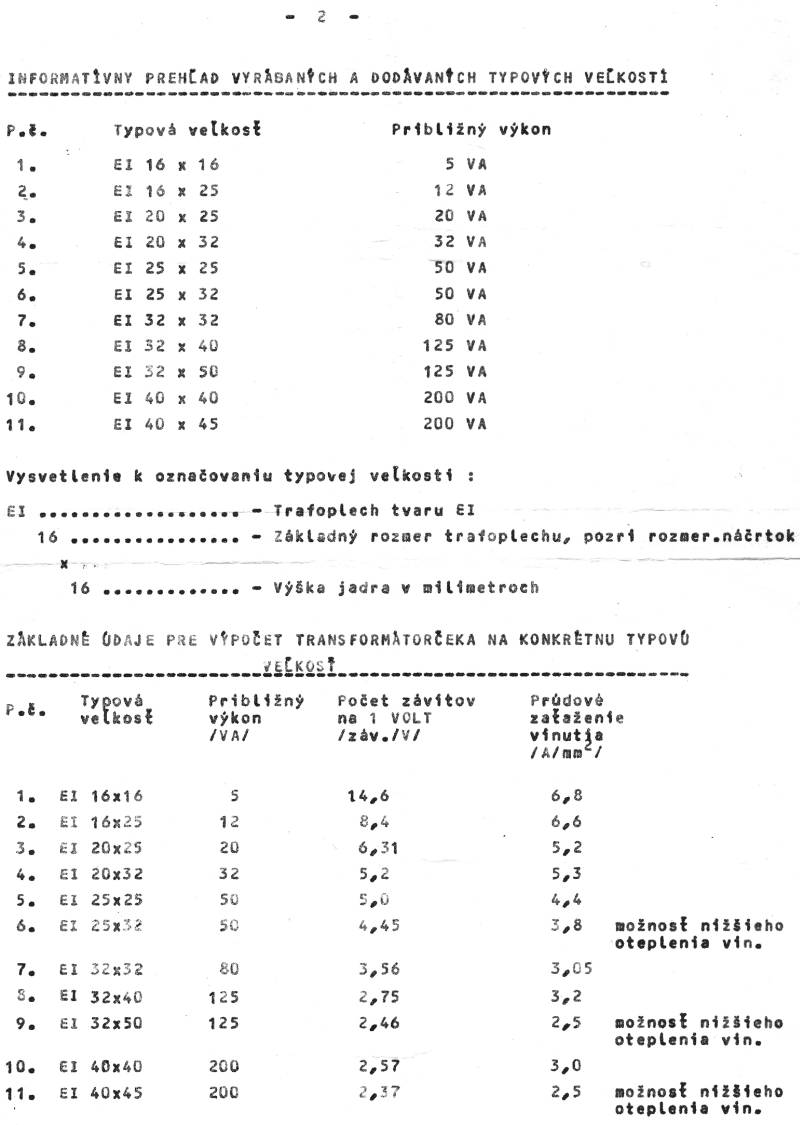

Vyrábělo se to maximálně ekonomicky, na hranu železa, tepelné třídy i mědi. Mrkni třeba na proudový hustoty v mědi, u prvních pěti z téhle průmyslové sériovky:

V té tabulce ze ZPA je docela dobře vidět, kolik je nutno "obětovat", aby trafo mohlo pracovat s nižším oteplením.
Když se to propočítá třeba na sérii 250.000 ks, tak už to nejsou "haléře" ani za sprostý železo, ani za měď či hliník.
