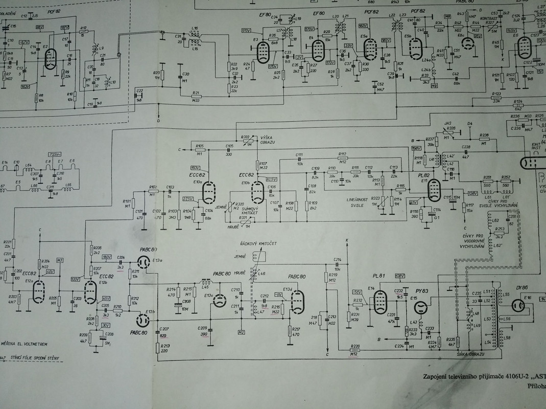

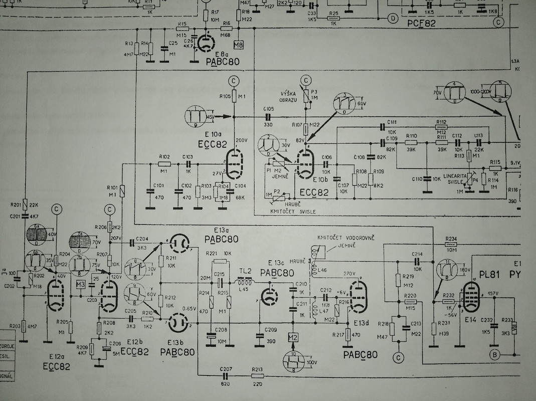

#17 Příspěvek od Ivan_Ryger »
skuste sem prosim nahrat schemu riadkoveho rozkladu ako obrazok a aj priebehy na meracich bodoch podla servisneho manualu, nie kazdy ju ma poruke.

#18 Příspěvek od Jarda-k »
Ofotil jsem schéma ze servisního manuálu to vylepšeného provedení Astry kde jsou uvedený oscilogramy. To spodní schema je přímo té telky co dělám.

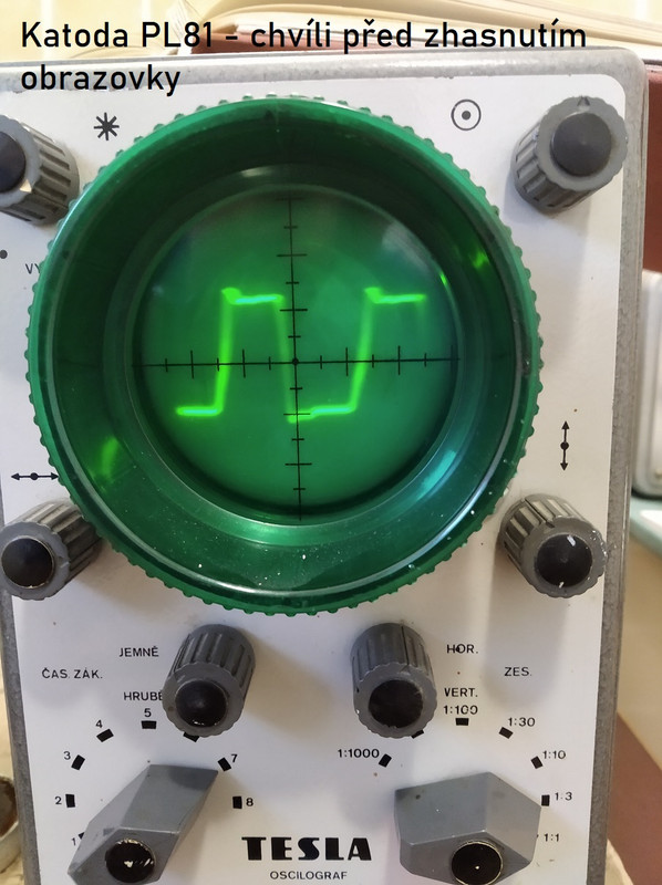

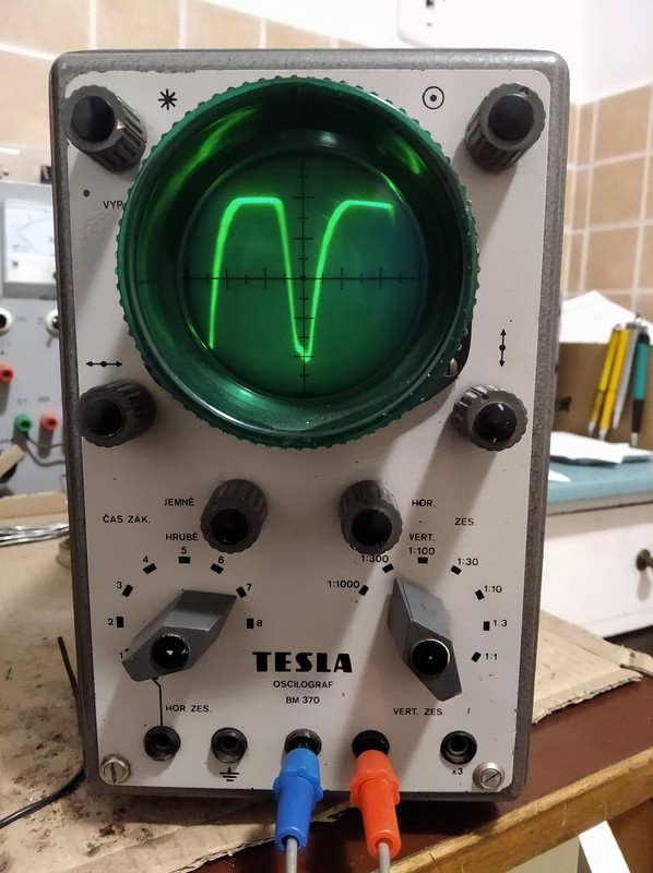

#20 Příspěvek od Jarda-k »
VN trafa jsem testoval způsobem jak popisoval V. Bradáč v RJ č. 98. Když jsem je porovnával s VN trafem z Ametystu o kterým vím, že je OK tak tyhle dvě mají tlumený kmity srovnatelný. Mezizávitový zkrat by tedy neměly mít.
Přijde divný průběh katodovýho proudu PL81. Měl by mít pilový průběh, ale je takový kostrbatý. Jiný vychylovačky jsem zkoušel připojit když jsem měřil průběh katodovýho proudu - nezměnil se. Obraz je ve vodorovném směru lehce nelineární - pravá strana je lehce roztažená, nebo spíš levá stažená. To by ukazovalo na slabou PL81, ale ta je nová a ani zkusmá výměna za jiné kusy nepřinesla změnu.

#21 Příspěvek od xsc »
Ten kostrbatý průběh ukazuje na kmitání na frekvenci harmonické H. To je časté. Překmity ale následně zmizí, to znamená skutečně navýšení zátěže trafa (je to jako připojit tlumící odpor). Je divný ten plynulý nárůst, kdyby se něco prorazilo, objeví se to skokem. Nepřehřívá se jádro trafa?

#23 Příspěvek od xsc »
Ten průběh katodového proudu odpovídá zvýšenému odběru. "Nenabíjí" se jen indukčnosti, ale je tam dost velká činná zátěž. Je otázka, jak to dál testovat, když není k dispozici nic, co lze označit za 100% dobré. Trafa z novějších TV už jsou stavěna na vyšší napětí i zátěž.

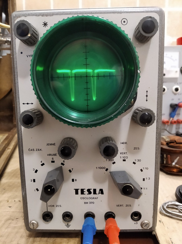

#24 Příspěvek od Jarda-k »
Tady je ten průběh na výstupu L58.

Příspěvky: 8326
#25 Příspěvek od xsc »
To vypadá normálně, možná jen trochu užší.
