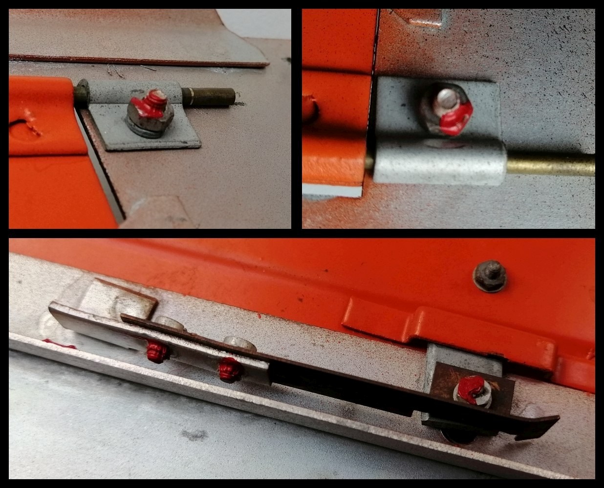

Můj závěr:
Na zajištění šroubů a mechanismů je v dnešní době nejlepší lak na nehty.
Odstín pravděpodobně tradiční červená. Ale viděl jsem na YouTubech i zelenou a žlutou barvu (sagiweg, Revox A36).
Řekl bych, že důležité a hlavní je, aby bylo na laku jasně rozeznat, zda je porušený nebo ne - zda se šroub nebo mechanismus uvolnil, nebo zda do přístroje někdo zasahoval (a utáhl vše, co viděl).

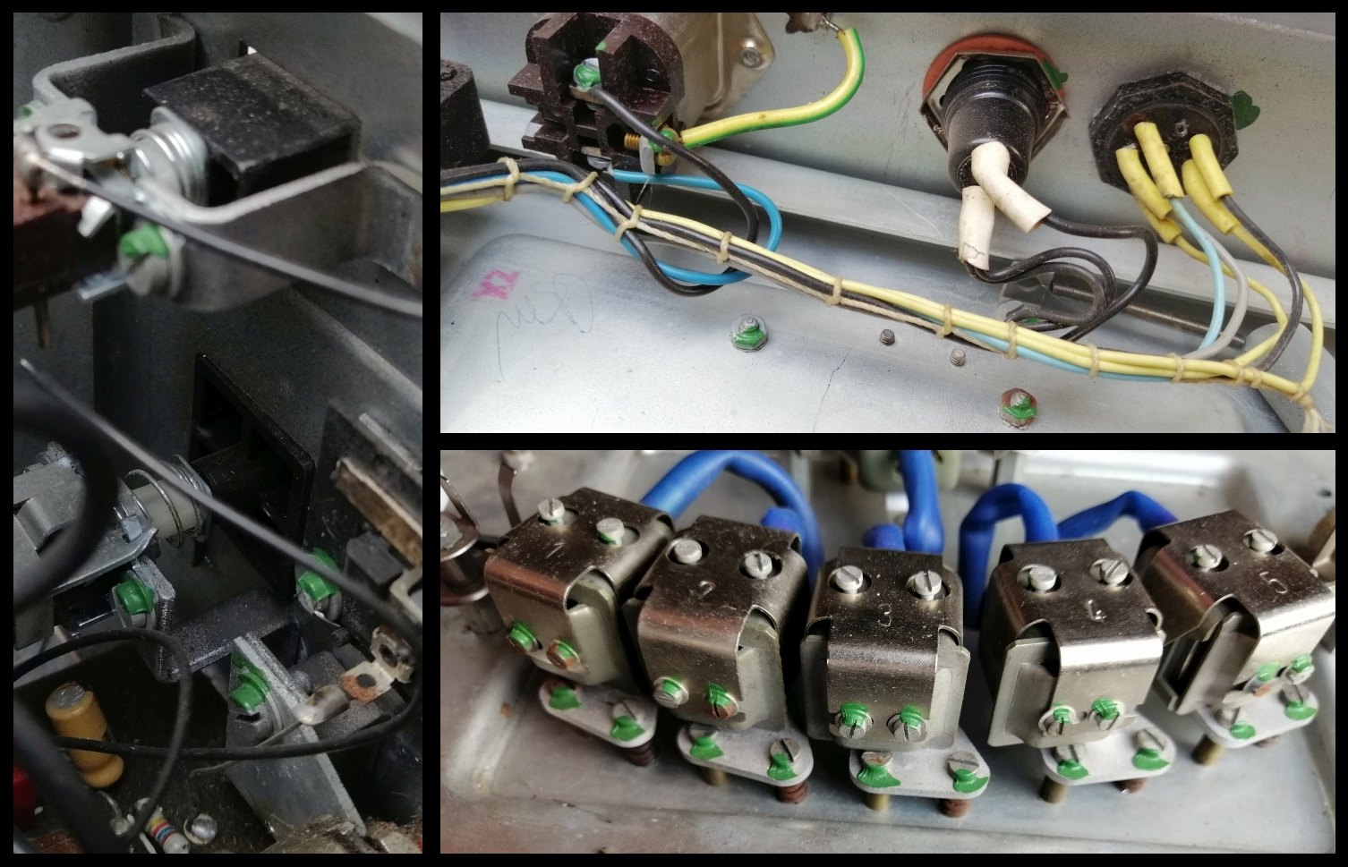

#25 Příspěvek od Crifodo »
V magnetofonech Tesla Přelouč se zakapávalo takovou šedo-modrou.
Sofistikovaného kutila by to nevykolejilo, ale na běžného matlala to fungovalo jako plomba, aby měl servis důkaz o neautorizovaném prasení v přístroji.

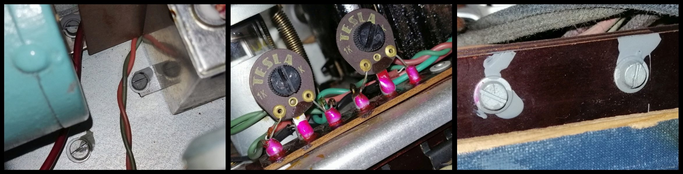

Z magnetofonických přístrojů Tesla tady mám Sonet Duo a StudioEcho, které nejsou výhradně zajištěné tradiční červenou barvou.
Můj Sonet Duo má konstrukční části zakáplé šedým a pájené spoje červeno-růžovým lakem.
StudioEcho je téměř komplet zakapané zeleným lakem, jen mechanismy plechových dvířek pro přístup k hlavám a smyčce jsou zakáplé červenou.
V elektronkových rádiích Tesla jsem jinak viděl jen červený lak.
