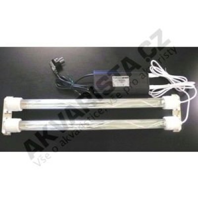

Dřív bývala i zářivková tělesa co neměla horní kryt (žádnou odrazovou plochu) Prostě jen dva konce s paticemi a startérem. Podobné něco jako na fotkách, přesně ten typ jsem nenašel. Obě trubice svítily kolem dokola 360st. i na strop.
---Když ty současné LED trubice jsou z plastu (nehrozí rozbití), svítí jen dolů (120st.) a mají jednostranné napájení, jsou přímo ideální k tomu aby se na konce dali jen patice a zavěsili, možná by stačil jen na napájecí kabel. Vyřešilo by to chlazení ty LED zářivky a tím i její delší životnost. Ani prach by nevadil, protože na kulové ploše se usazuje jen nahoře. Jednoduché a levné řešení. Netuším, kolik norem by to porušilo nebo neporušilo, ale určitě by to v hobby dílně ap. vyhovělo. (nejlevněší trubice 69,- patice 2x 13,- plus nějaký metr kabelu)

Plastová trubice se přeci nerozbije a patice na koncích by se mohli k zářivce přilepit a tím utěsnit. Pak by to mohlo vyhovět...
