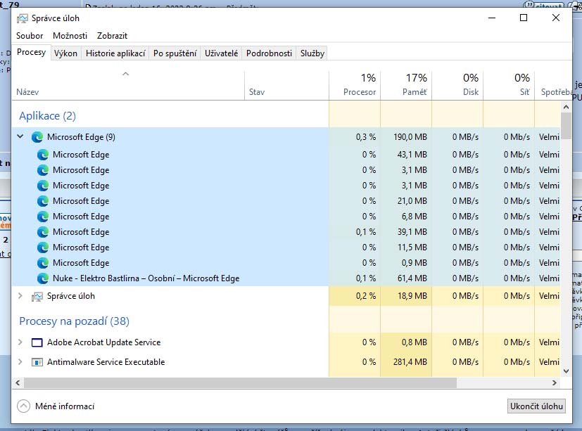

Prohlížeč Edge je taky ve správci devětkrát, ačkoli mám jen jednu záložku otevřenou. To je správně a ničemu to nevadí.

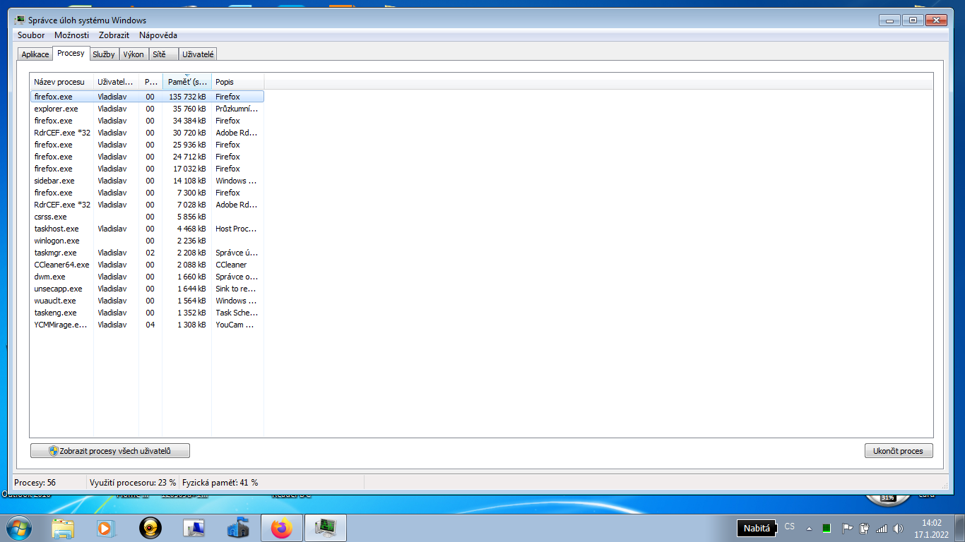

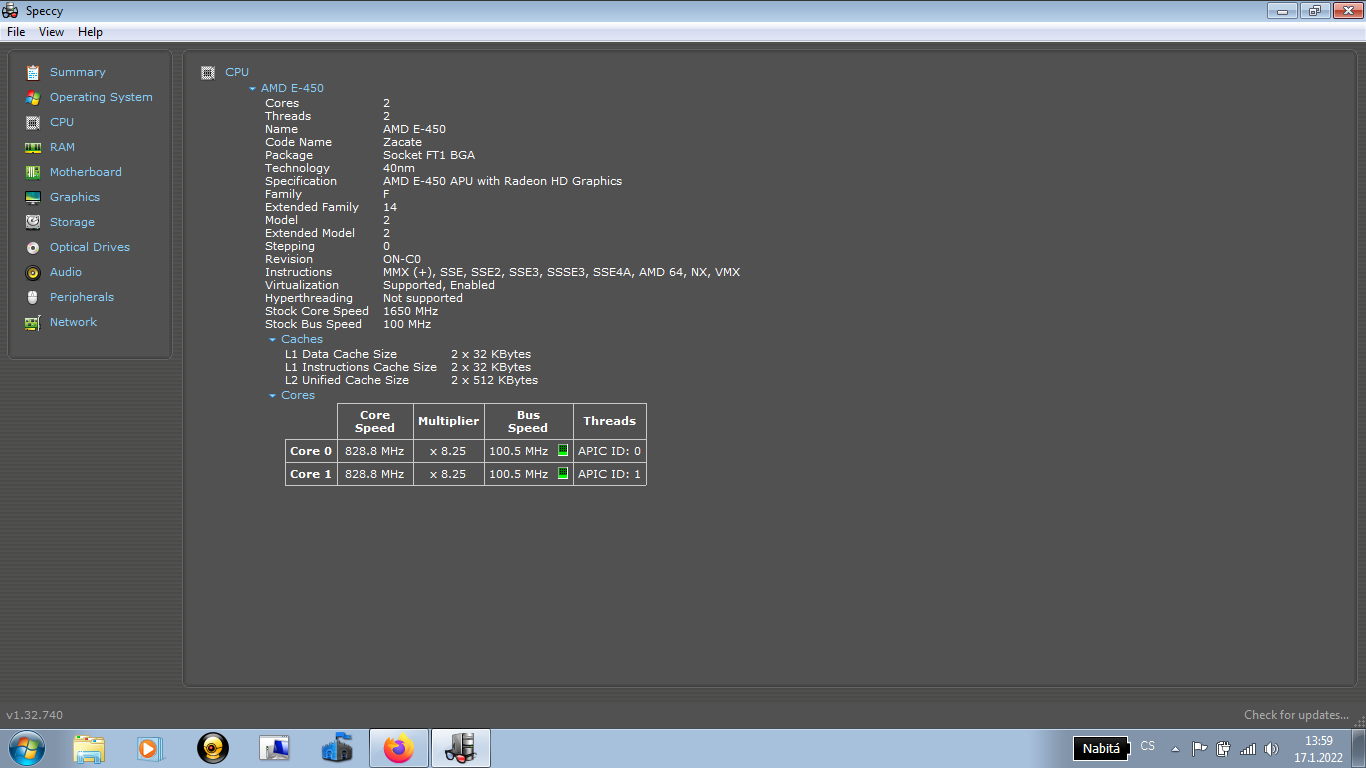

Takže abych nevypadal jako hotentot, upřesňuji : Jedná se o NTB Compaq Presario CQ 57, hodnoty CPU přikládám stejně i prtsc momentálního vytížení.
Ale vrátil bych se k mému původnímu dotazu : lze bez újmy trvale nechtěné běžící procesy zakázat ? Děkuji.

Kdyz se na ten seznam podivas, zjistis ze nejvic pameti zabira ten tvuj firefox. Jsou tam veci typu ccleaner apod, ktere muzes bezobav odstrelit, ale vicemene nic tim neziskas.

Ano, lze. Nikoli však jejich odstřelováním ve správci úloh, ale zabráněním toho, aby se spouštěly.
V tom tvém správci úloh je "navíc" jen CCleaner. Prohledej si nastavení toho Ccleaneru, nejspíš tam máš nastaveno, aby se spouštěl po startu. Nebo sem dej printscreen záložky "Po spuštění".
Další - You Cam. Webkamera, musí to běžet furt? Adobe Reader - dtto.
Nic ale kritického, největší žrout tam je ten Firefox.
