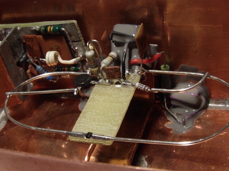

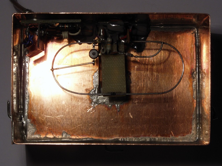

vazební smyčka s tranzistorem

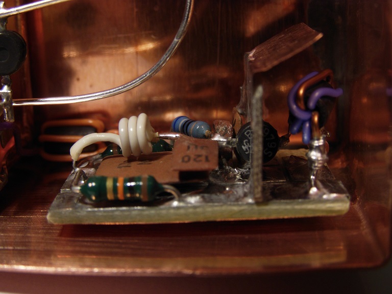

doplním předzesilovač s laděným výstupem

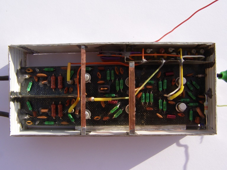

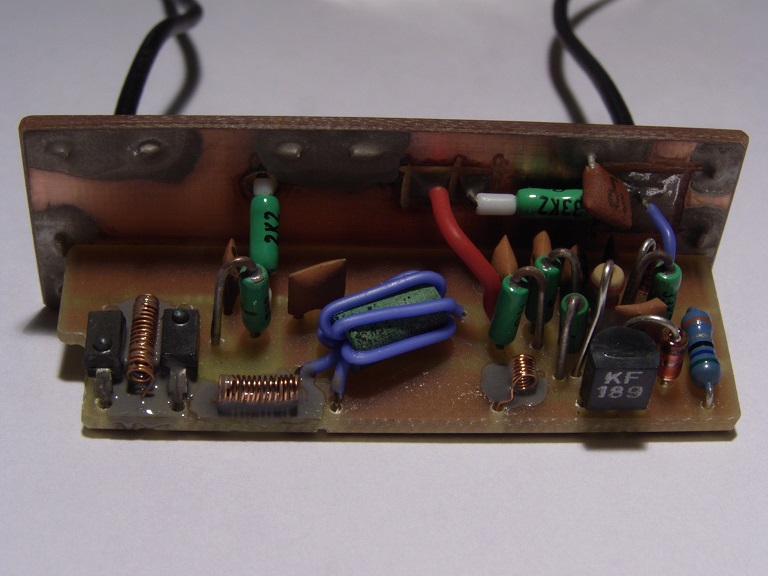

a koncový širokopásmový zesilovač, další fotky v případě zájmu

Hmmm, Ty budeš těžkej kalibr. Úplně tam vidím tu moji "školu", kdy se na VF používaly TR212, protože na VF chodily dobře a TR191 byly k vzteku, co se týká pájení. Nic jinýho nebylo, a metalizovaný s drážkou chodily dobře tak do 100Mhz, do 200Mhz s odřenýma ušima.
