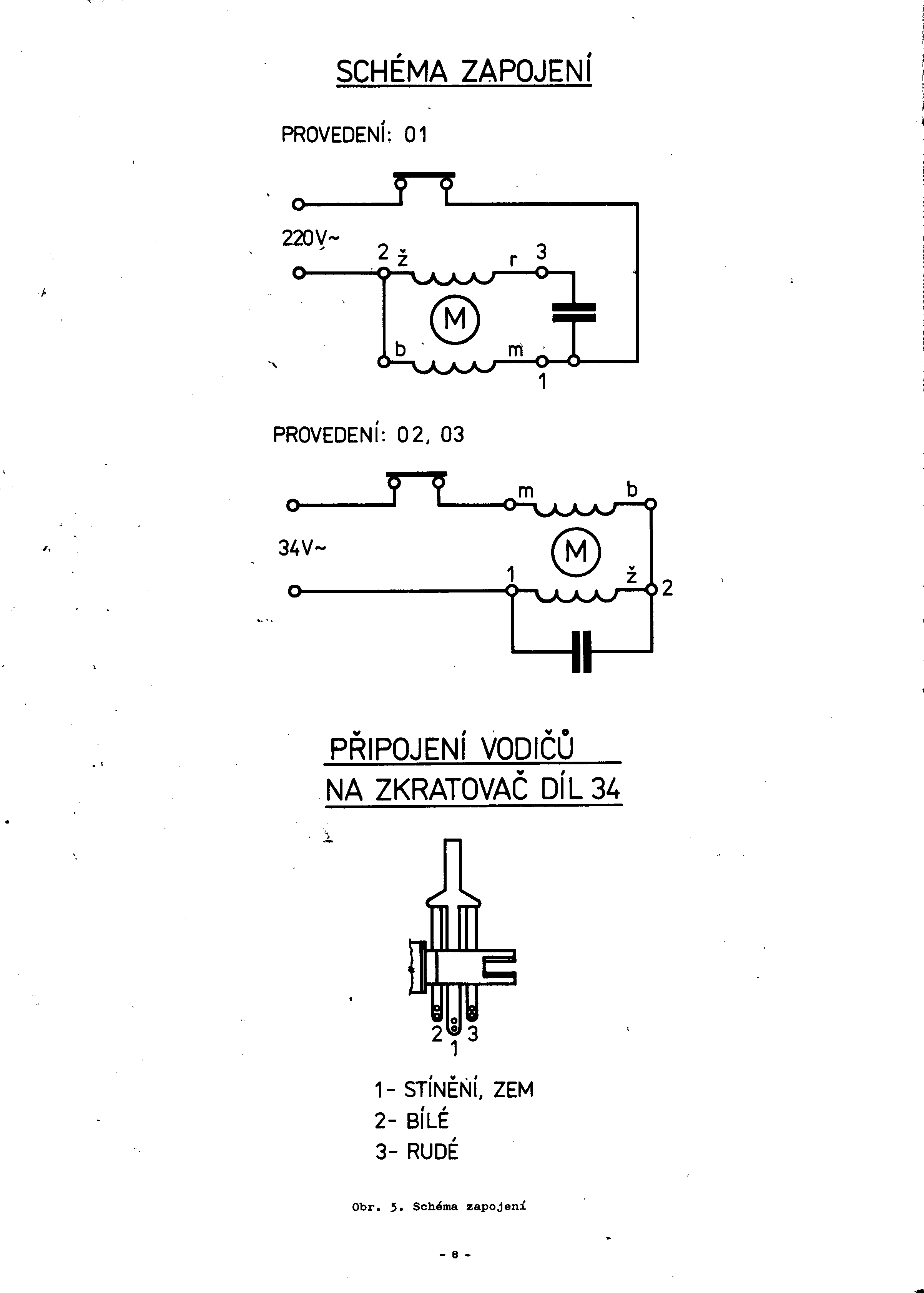

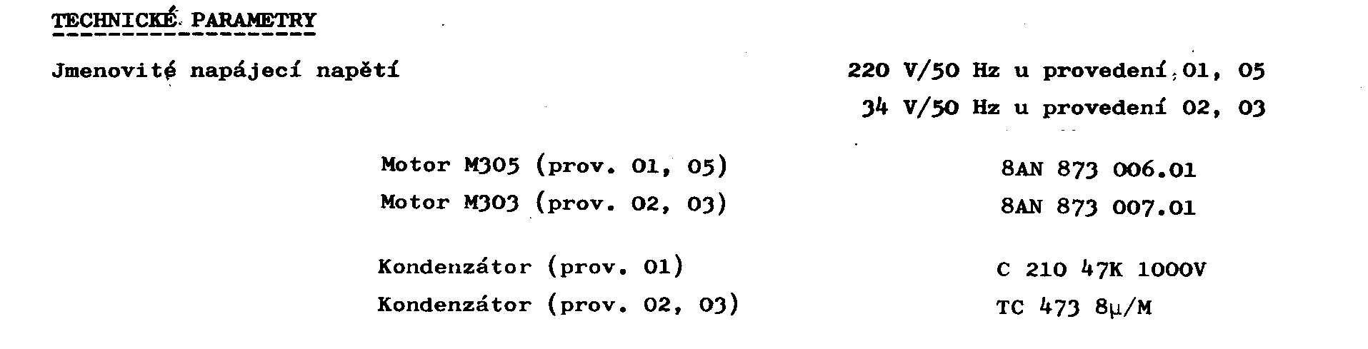

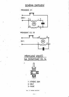

V mém kusu je M305 (abychom byli přesní a abychom nedělali stejné překlepy, jaké tu kritizujeme). ODSvous tam píše ještě jeden nesmysl - spotřeba je vraj 6VA. Což je sice směšný rozdíl pohledem silnoproudaře, ovšem zároveň je to trojnásobek všude jinde udávaných dvou VA.
Nechce se mi rozdělávat některý z hluboko&daleko uložených NC470, abych se přesvědčil o té kompatibilitě (mechanické), proto jsem položil onen polodotaz. Elektricky je to OK, jak dokládá zdejší obrázek v odkazu výše.

Ten motorek bude mít stejných 300 ot./min. při 50 Hz, jako ty ostatní používané motorky, jen uvítá napájení 120 V, například z odbočky primáru transformátoru (například napájejícího RIAA preamp), jen to trafo by mělo mít výkon s rezervou alespoň 3 W pro motor.

Myslím si to taky. Počet pólů bude stejný, lišit se bude jen impedance vinutí při 50 a 60 Hz. Takže bych to zapojil spíš na 100V/50Hz. Pro 60Hz bych čekal, že se použije menší průměr řemenice.

Přesně tak, na 50Hz se dává akorát větší fázovací kond.
A když se dá do s motorem další kond, tak to na 230V taky funguje.
Nebo se to dá v zapojení 1 a pak stačí 70V.
