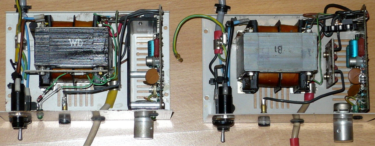

Kvicala_r píše:...V torzu té repasované ERS (Lipt Hrádek) sem taky našel domontovanou desku s 4 výkonovými odpory (serioparalel 4x100k). Hádám, že přes to bylo vyvedeno uzemění. Zřejmě to má být ochrana proti zavlečenému napětí z PE, tušíte někdo, jestli to bylo originál? V té druhé (Sagat) to myslím osazeno není..

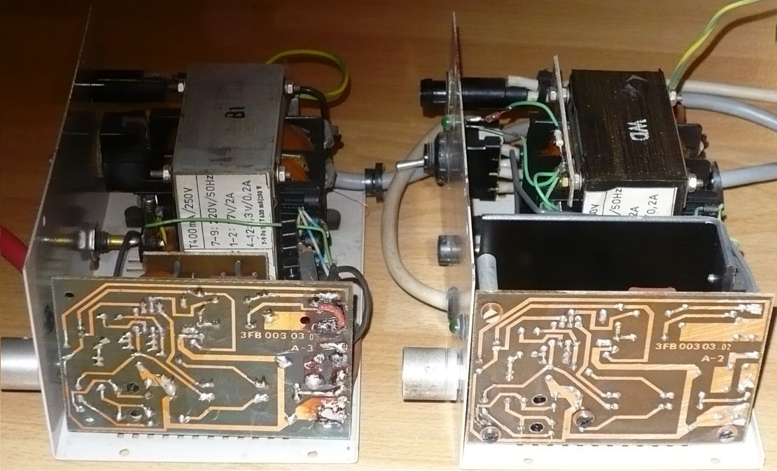

Měl jsem doma dvě různé verze - jedna asi starší(plošňák A-2) měla velký hliníkový černěný chladicí plech na tyristor a ta druhá , novější(plošňák A-3), měla jen kus zubatého hliníku velikosti nehtu na palci připevněného na tyristor. A tam tam měla tu destičku se 4 odpory na zemnicí svorku. Tak to asi bylo z fabriky. Na fotkách je destička vidět.
Našel jsem je jako vraky a obě varianty plošňáků mají jinak orientované vývody tyristorů, což byla zřejmě pro nic netušícího opraváře zrada. Plošňák je v místě tyristoru úplně zničený, do zapojení byly doplněny různé diody a výkonové odpory. Přitom stačilo zapojit správně gejt, doplnit sloupnuté cestičky a funguje.

Plošáky s velkým plecháčem chladičem mají KT206/200, a plošák varianta A2, s chladícím bločkem je KT201/600, plošák varianta A3.
Tyristory mají proti sobě prohozený G a A a na plošáku je to k nim přizpůsobený!!!
Takže bacha, dnes sehnatelný TIC a podobný tyristory jsou vývodově pouze na plošák varianta A3 s původním KT201/xxx. Pro plošák A2 se musí G a A překřížit.

Tak dnes sem ze zvědavosti rozlouskl i moji druhou pájku (prozatím byla využívána na 100 procent) a zjistil, že Sagat ten zemnící vývod připojil přes 100k na tělísko - vývod spínaný tyristorem (jako má PavelFF na obrázku nalevo). Nevím, jestli důvodem bylo ušetření PCB, protože nemusí řešit deklarované napětí přes odpory. Pro případné propojení pracoviště ale je asi lepší zemění přes 100k na PE (PEN).
Pokud by někdo potřeboval kompletní elektroniku (vytaženou z funkční pájky) mám jednu na stole... rozhodl sem se, že předělám i tuto pájku na PCB, kde bude alespoň fixován chladič. Otázkou pořád zůstává, jak zajistit, že při současném pájení větších věcí dvěma pery současně nehrozí poškození komponentů rozdílem potenciálů. Škoda, že ty silikonové šňůry nejsou třívodič s propojeným hrotem na definovaný potenciál.

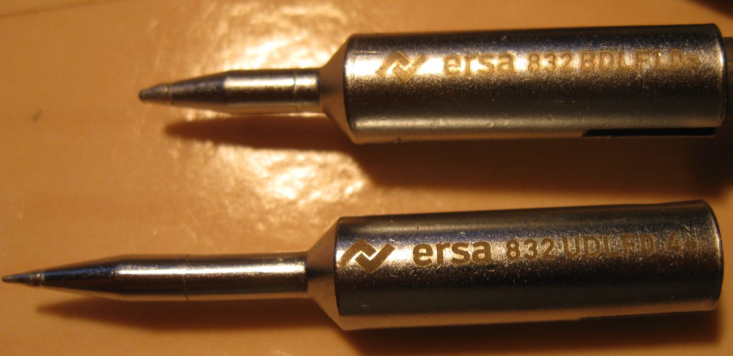

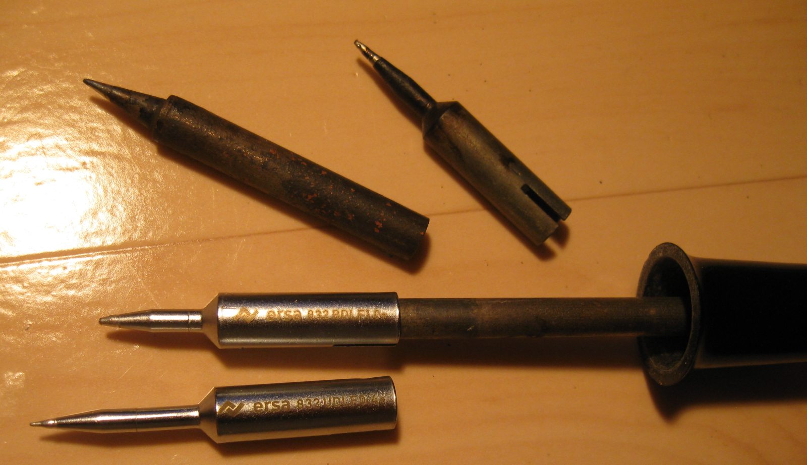

Dnes jsem v SOS Electronic zakoupil nové hroty ERSA 832. Na ERS 50 pasují. Ale je vhodné trochu rozšířit otvor důlčíkem.
Příspěvky: 20731
#176 Příspěvek od Celeron »
Nechci Ti kazit radost, ale já na 832 zanevřel po té, co mi 2 x prdlo vlákno tělíska na straně vývodu. Myslím si, že je to tím, že teplopřenosová plocha hrotu je menší kvůli kratší trubkový části a vadí, že hrot neodvádí teplo z celé délky topného tělíska. Prostě se tou slabou trubičkou do hrotu nepřenese teplo z části tělíska a to se přehřívá. Nevím, zda 2x za asi 2 roky je vypovídající, ale se slovákama mě za čtvrt století žádný tělísko neodešlo.

Ten hrot ERSA jsem taky kdesi na burze koupil a cvičně nasadil na druhou ERS kterou jsem si tam taky pořídil. Testuju druhý týden a zatím vypadá všechno v pohodě, výhřevnost je srovnatelná s původními silnějšími hroty a jak to bude s životností hrotu a tělíška časem poreferuju...
