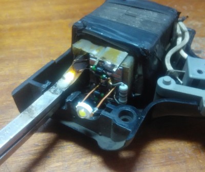

ja tam mam po usmerneni mostikom , vyhladeni 32uF kondikom a zatazeni diodami z led pasu , 5,5V. ten jeden volt bude blbost , mas asi dnu odlomeny drotik k objimke

Pepep píše: takže by ty SMDčka moc dlouhý život vskutku neměly. .
Načo tam pchať SMD... ja tam mám 1,5W

Pepep píše:Jak jsem pochopil, tak groetz, kondenzátor a LED (vidím ještě odpor(ník)
ten odpor je treba "vypočítať" podľa typu LED. Ja som dal taký,aby prúd cez LED dosahoval asi tretinu max.povoleného vzhľadom na to,že nemá chladič.
Kondík tam ani nemám...

Ja tam mam 1w bielu ledku grec a kondik, odpor symbolicky 10R pac pri zatazeni tou ledkou to neda potrebny prud tak ze sa to obmedzi samo (je pravda zesom to nemeral ked tam nebude hrot co to spravi.

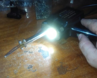

ja som pužil takúto http://www.avelmak.sk/index.php?lm=1064 ... icle=65892 a asi 10 ohm odpor. Prúd je cca 120mA.
