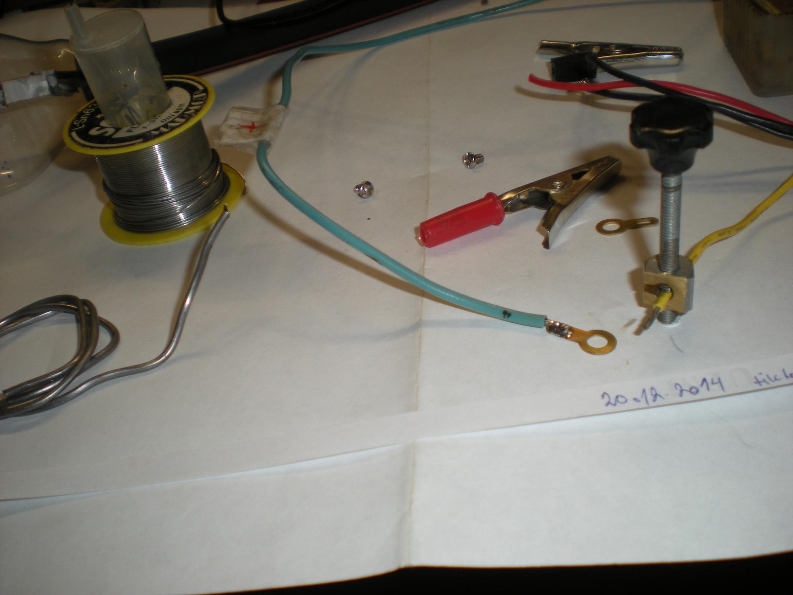

1.) Tento pripravok pouzivam casto pri spajani dvoch drotov ,pripadne ku drotu očko ,alebo opacne,alebo nieco ine. Spodna cast sa pevne zstrci (zakruti) napr.do kuska dosky aby to bolo na stole stabilne,pripade zatiahne do sveraka.

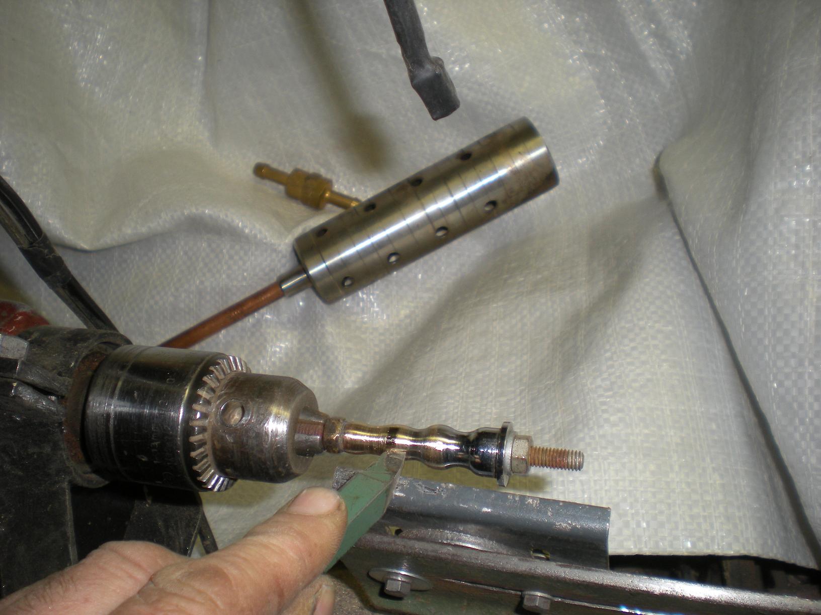

2.) Potreboval som dnes aj na plynovu bombu napojit hadicu ,aby som mohol horakom lepit ipu.Holender mi dal sused ,lenze bol pre hadicu hruby ,tak ho bolo treba osustruzit.Takymto sposobom ,ako som ho upravoval ,sa daju vyrobit,upravit aj ine veci. Postup je z obr.asi zrejmy. Stiahol som holender silno srobom, asi 2cm z dlheho srobu som upol do sustruhu z vrtacky ktory je TU o niekolko stranok (7alebo 6 stranke myslim)vycentroval za 5 minut tak ,ze vobec nehadzal a sustruzil.
O chvilu pridam obr.

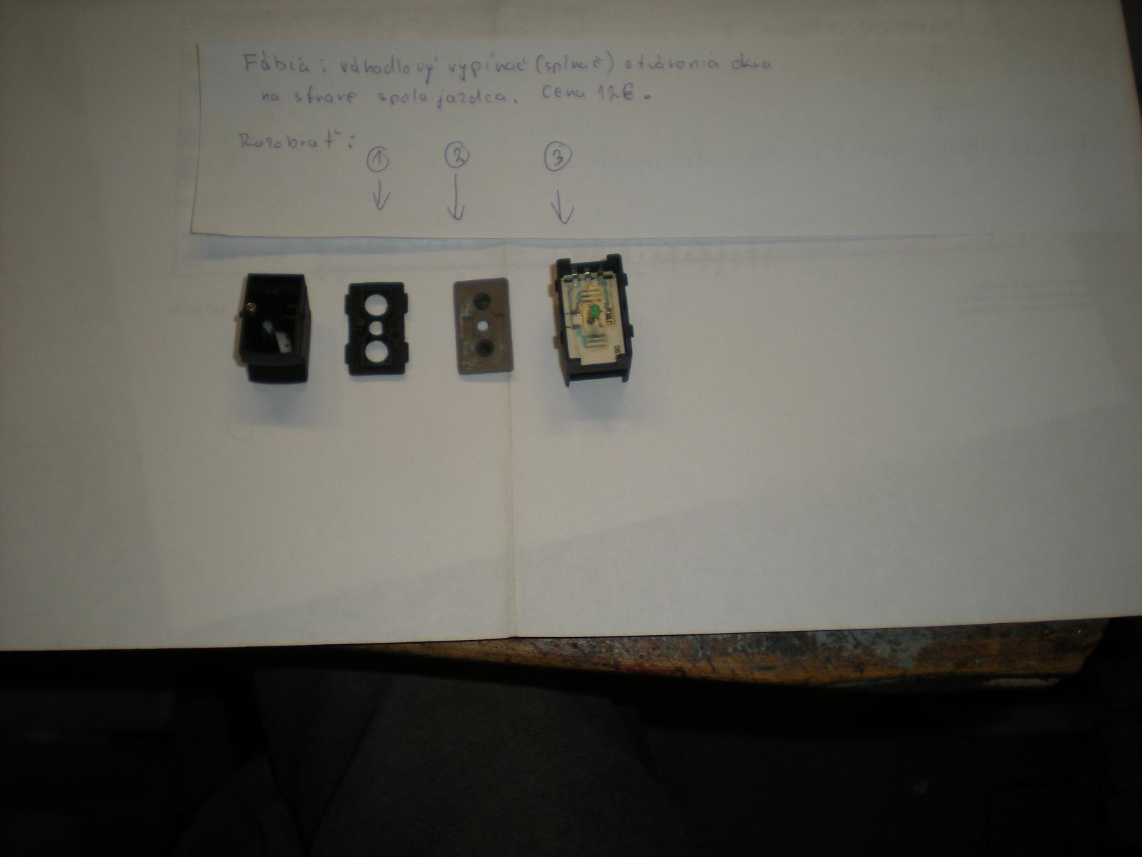

Susedovi menili na Fabii spinac (cena spinaca 12€ bez roboty)otvarania okna na strane spolujazca, ktory bol velmi zaoxidovany zrejme od vody .Pytam sa ,ako sa tam dostala voda ak to bolo od vody.vdaka.Nemate niekto taketo vadne hociake el.suciastky co s tym robite za postovne,pripade za neake el.suc.co mam.Jemne som to ocistil,ale uz cast spoju chyba,takze nic.Dam obr.

#169 Příspěvek od EKKAR »
Tohle udělá pot v tlačítku a voda zkondenzovaná ve studeným autě v zimě z dechu šoféra a pasažérů. Kromě toho "jedničky" fábule z určitýho období výroby a potom i jedna série "dvojkovejch" docela dost trpěly na netěsnost právě v obvodový gumě dveří...

#171 Příspěvek od tiktak1953 »
Yes EKKAR,rozmyslal som a kedze tam voda nema z kadial natiect, vyslo mi to na orosovanie v tlacitku .Da sa povedat ,ze je tlacitko vodotesne!Ked sa studene auto a tlacitko rychlo zohreju ,tak ku tomu dojde.Chcelo by to tlacitko odvertat a tak by sa mala vlhkost ako dostat vonka,takto sa zmeni na vodu! Nevyraba ,nema niekto uz take plosaky?Ak niekto zo slov.ma taketo a podobne vadne elektr.suciasky ,zobral by som.

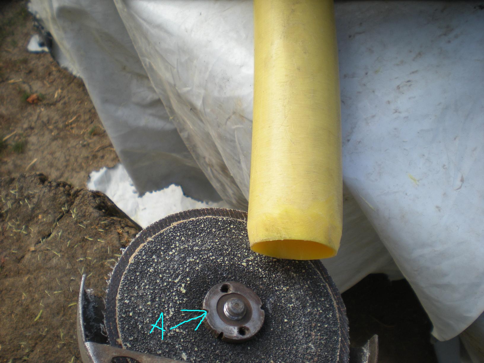

Pri tom obrusovani DLHEJ PVC rury treba mat na hlave OCHRANY ŠTIT, ,pevny brusny papier,nie hociaky tenky,MAX.dodrziavat bezpecnost pri praci .Ja takto bezne obrusujem (dokoncujem)aj drevene rucky do naradia ako su lopaty,ryle,atd. ako chudobny clovek si musim vsetko sam vyrobit..Neobrusujte to tak ,ako je na obr.ale tak ,ze vam bude niekto dlhu ruru tocit,bude mat tiez ochranny štit a vy budete mat brusny kotuc s smirkovym papierom zo spodu.Pozor na to ,aby ste neobrusovali okrajom smirkoveho papiera,rychlo by ste ho rozthali.Kto sa na to neciti,nema este dostatocne skusenosti,nech to tak nerobi.Taketo hadice (aj tensie)potom spajam gumenymi spojkami a rozvadzam ,nimi po zahrade vodu.

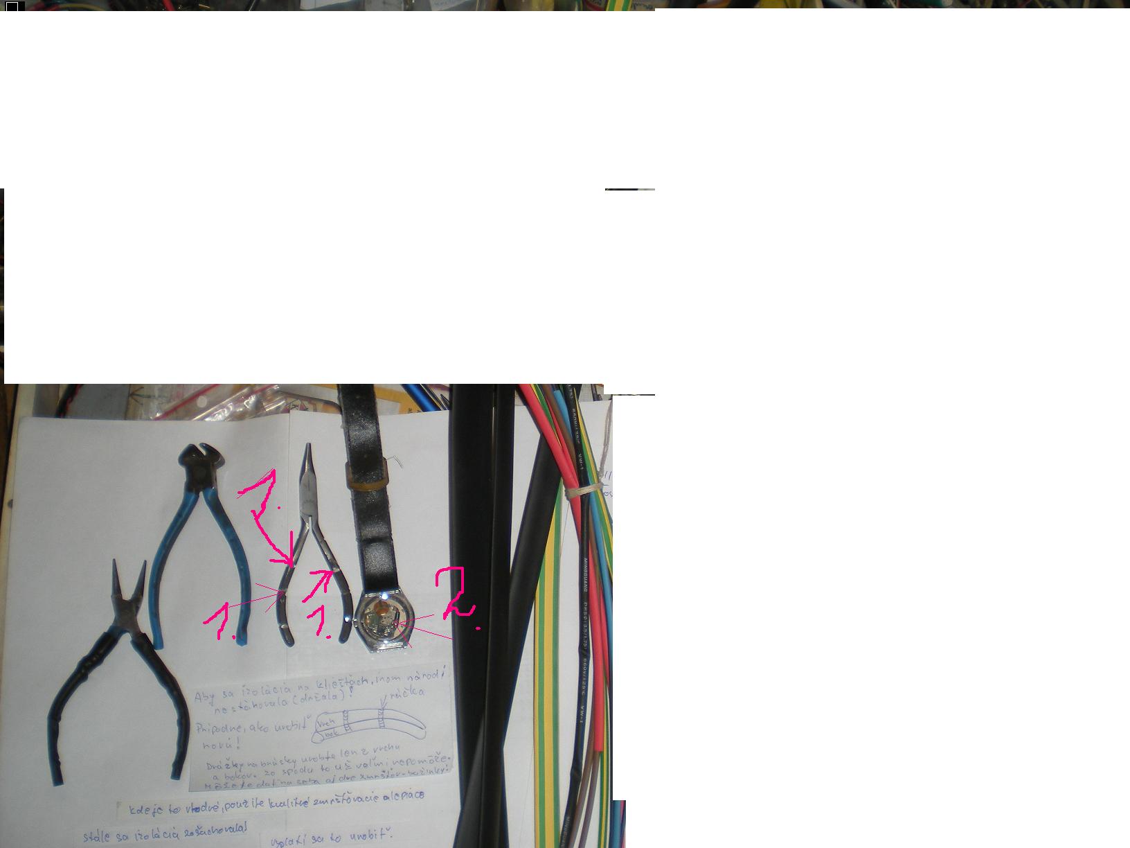

Mnohi mate neprijemne skusenosti ,ze sa vam z naradie zošuchava izolacia.Po tejto poctivej uprave ako som napisal, sa vam to uz stavat nebude.Treba na ruckach urobit brusnym kotucom zarezy siroke asi 2-3mm z bokov a vrchu,potom uz len natiahnut zmrstovaciu buzirku a dobre teplovzdusnov pistolov ci nad liehovym kahanom ako to robim ja stiahnutNa pouzivanie kliesti na napatia sa musi pouzit dostatocne hruba izolacna buzirka!!!/ripadne dve na seba,bacha na prieraz!!

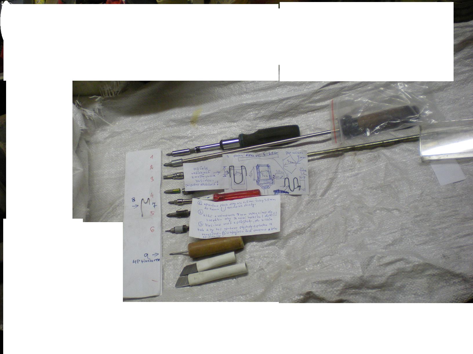

Mnohi ako ja ,potrebujete casto mat po ruke viacere križove nastavce (bity myslim sa to aj vola)ci ineho tvaru ,a nie pokazde ich vymienat.Tu su viacere sposoby ,ako vyuzit nepotrebne kluce v prevedeni ako srobuvaky na matky 7mm.Tie bity su 6,5 mm a vypadavaju z 7mm hlavic. tie 0,5 mm treba vymedzit .Tu su viacere sposoby.Jeden je natiahnut zmrstovaciu buzirku a teplom ju stiahnut.Trochu zle sa to cita.Na bezne prace ,aj toto vystaci.Keby bol treba dovysvetlim,mam este neake nedokoncene veci.
Ak budete proti tomu obrusovaniu ,tak to vymazem,
Na tej utahovacej matke mam urobene take zaseky a takto to lachko potom odkrutim ked kluc origoš uz je zly.Doporucujem medzi kotuc a utahovaciu maticu vy robit z tenkeho oceloveho plechu vlozku .Takto sa matica tak nezatiahne,ako bez tej vlozky!

#173 Příspěvek od EKKAR »
S těma "bitama" je to trošku jinak než píšeš, Tiktak - nemají 6hran 6,5mm jak píšeš, ale jsou udělaný v angloamerický měrový soustavě - mají totiž 6hran 1/4" anglickýho palce = zaokrouhleně 6,3mm (neboli 0,25 x 25,4mm = 6,35mm). Pro jejich nasazení existujou a na trhu jsou běžně dostupný nejrůznější nástavce na "Golu", přechodky mezi různýma velikostma "Goly" a tím "bitovým" 6-hranem i různě dlouhý a různě silný pevný rukojeti ve tvaru dříku šroubováku s magnetickou nebo pružinkovou úchytkou "bitu" na konci.
Mám s tím určitý zkušenosti jak jako kutil, tak i při používání v práci a můžu potvrdit, že kvůli dobrýmu přenášení síly ve zkrutu není dobrý na bity něco bastlit, ale je lepší si koupit originálně vyrobený nástavce právě v tom čtvrtcoulovým 6-hranu - s výjimkou nákupu podezřelýho zboží někde na tržnici jsou tyhle nástavce mnohem lepší a trvanlivější než cokoliv co jseš schopnej si ubastlit.

Jasne ze sa da dneska vsetko kupit.Lenze naco mam aj ja kupovat tie srobuvaky (SADY)a tolko,ked mam vela ruciek zo sesthranom 7mm co predavali na pumpe za 1€ a stali by my.O to mi islo ,vyuzit ich.Ja mam tri dielne plus mame dve auta,kde zakladne naradie potrebujem mat.V kazdej dielni mam min.taketo tri križove srobuvaky v rucke nasadene.nemusim ich prenasat.Spocitaj si ,kolko by som musel toho naradia kupit,. Rozdiel medzi 6,5 alebo 6,3 nieje skoro ziadny.Do rucky s sesthranom 6mm som jeden bit zbrusil a tiez do neho nasadil bit.Ma mi aj ten stat vo fioku.Je to navod ktorym sa daju podobne veci upravit aj v inych pripadoch.

Nechci ti brát iluze - na občasný použití to asi stačí, ale v momentě kdy to potřebuješ používat často nebo opravdu plnou silou se takový "vložky" jako první unaví, doslova se vyžvejkají (vy Slováci používáte takový krásný slovíčko "vyžmýkajú") a bit pak stejně vypadne ven...

Na stredne pritiahnutie ako je v PC ,tlačiarni,zdrojoch, atd,to vdrzi dlho.Pozri, kolko toho naradia mam "len na stoloch" v troch dielnach polozene.Urobil som to pre teba pred par minutami.Zajtra to vymazem.Tam nieje hodinarske naradie ,kluce,atd.na vacsiu pracu.Nikde nanajdes dvakrat to iste. naradie . To mi este s autom ukradli tolko co je na obr.skoro,tam som mal pojazdnu dielnu!!!! Este mam sadu vo vreci co chdim na buracky(na el.odpad) Este na zahrade kde som si robil eletriku a na ine veci potrebujem naradie,v garazi mam dalsie bezne naradie.Staci .
Mazem obrazy ako som napisal .Za par dni aj tento posl.prisp.
Co sa tyka toho co pises,ze bity vypadnu,tak to vypadnu aj z originalu.Tie jednoducho okrucam izolacnov paskov.Bolo to vidiet aj na obrazku tych veci.Ty si neuvedomujes ekkar,ze s takymi malickosti co sem davam, sa DAJU ROBIT velke veci.

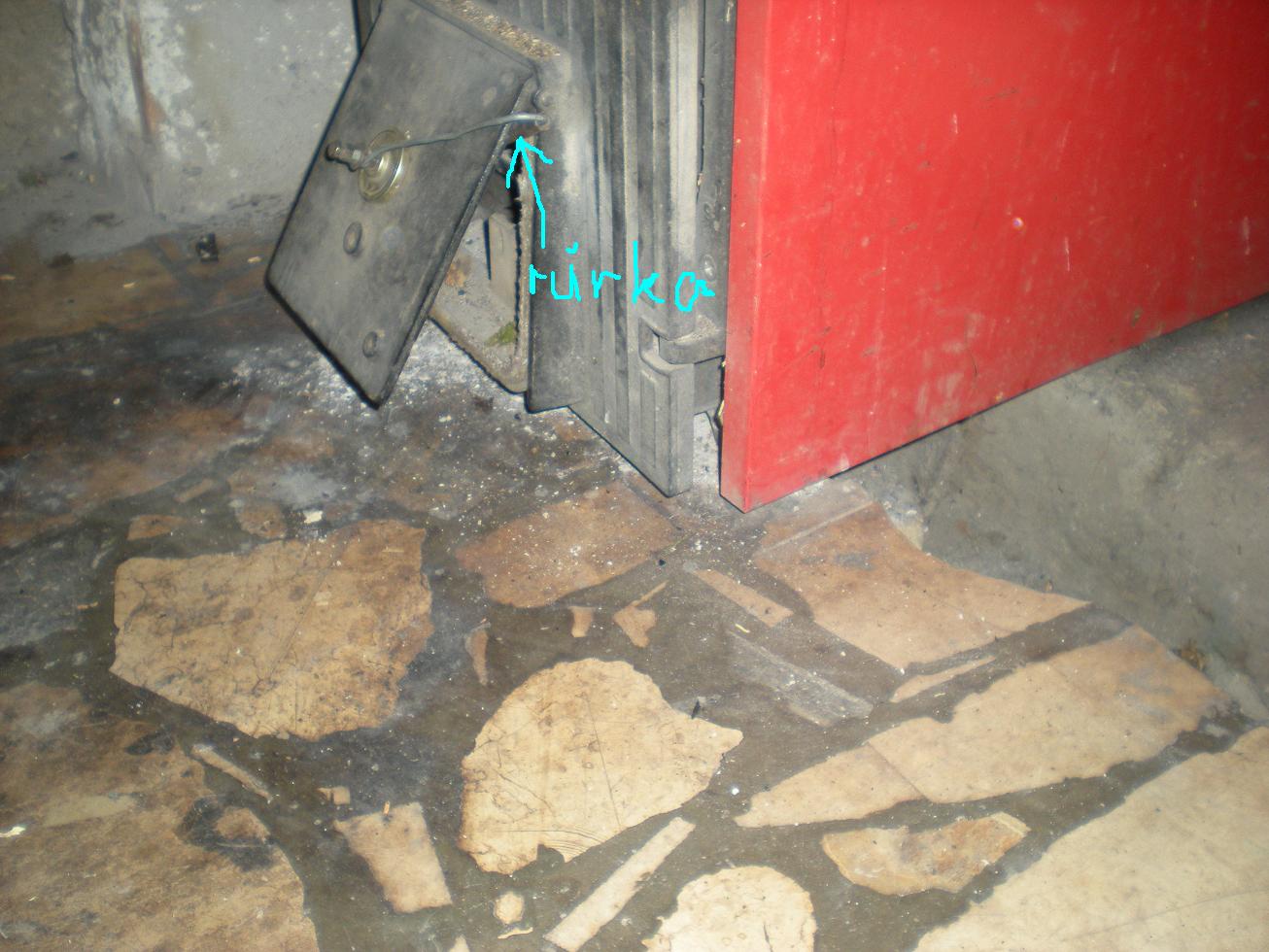

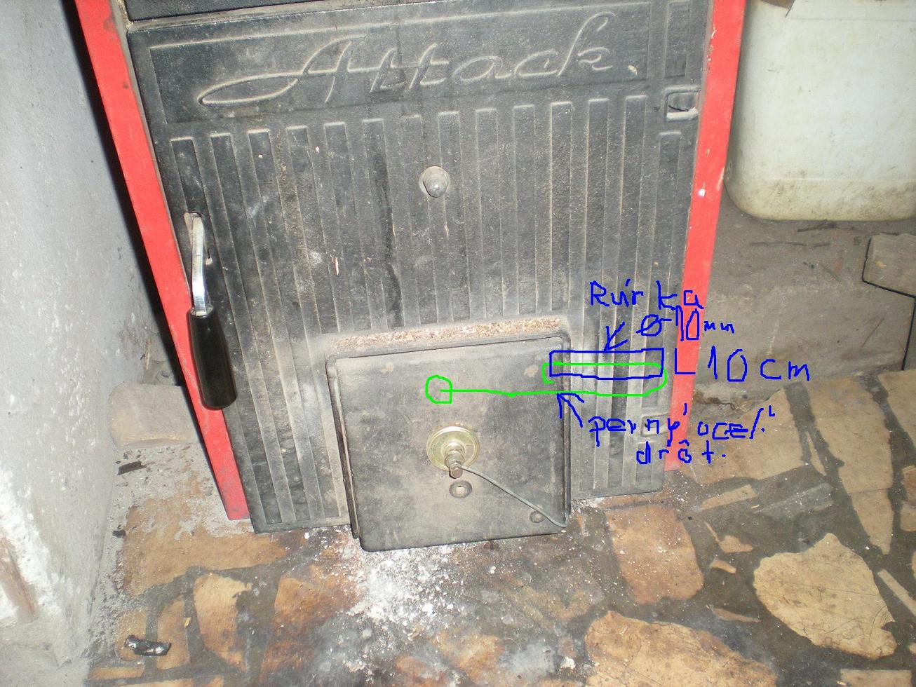

Toto blaskove (za sekundu) prestavovanie dvierok na peci ,vyuziju aj mnohi neregistrovani navstevnici tohoto vlakna ,co sem chodia, z obr.je zrejme ako to funguje.Poroz ,aby na otvorene dvierka vam nepadlo ťazke drevo z ruky!!
Ked mate upne otvorene dvierka, staci ich malo nadvyhnut podpera z drotu a trubky padne dole a mate ich zase upne zatvorene.Nepotrebujete ich zdlhavo ,komplikovane ovarat a zatvarat.Nemusite ako druhi strkaju do dvierok drevo ,ktore sa moze chytit a......! Ten drot z rurkov mozete uchytit do diery kde bol povodne ten stavaci srob.Ja to mam inac.Srob musi byt v dvierkach pevny, a drot musi volne chodit v srobe medzi podlozkami napr.
