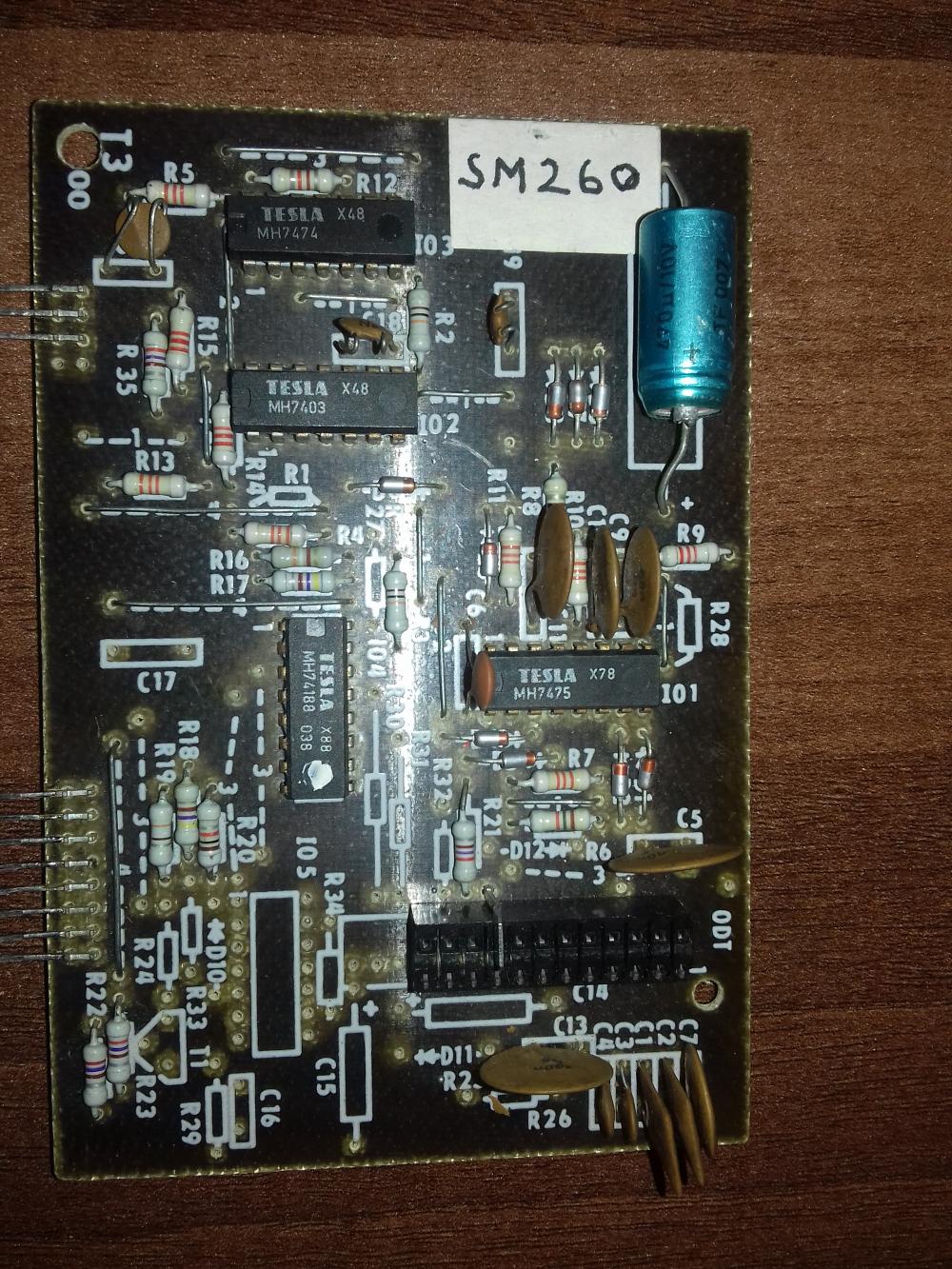

Takže se spínají současně tranzistory T17 i T19 a přizemní se oba vývody motorku. Ještě zkus změřit napětí mezi C-E T18, jestli tam taky bude cca těch 1,6 V? Za současné sepnutí T17 i T19 při PLAY může snad jedině porucha na modulu DO, když jinak rychlé chody fungují, tj. vždycky se sepne buď T17 nebo T19. Zkus použít druhý modul.

Jestli už nic, tak jdi po keramikách na desce DO. Moc jich tam zas není. Už jednou způsoboval svod jednoho supermitového 68n nepěkný věci.
Řešíš tranzistory a v tranzistorech to evidentně není - sorry, ale teď zrovna mi přijdeš jako internetovej měnič součástek, co si někde od nějakýho blba něco přečet a jede podle toho.
To je rozhodně špatně. Pokud nechceš měnit desky DO, běž po těch nejporuchovějších součástkách a to jsou na DO desce keramiky, elyty tam téměř nejsou a když, tak by to chodilo snad i bez nich

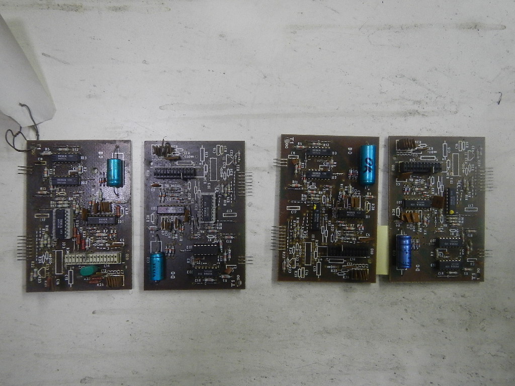

Než jsem začal cokoliv dělat, tak jsem vyzkoušel mechaniku a desku DO na jiném stroji,všechno funkční. Tím jsem začal a z toho vycházel. Dnes jsem si půjčil desky DO z dalších funkčních! strojů, a nepochopitelně ze čtyř fungovala jen jedna. Tu jsem tam nechal, a když jsem ostatní vrátil tak fungují ve všech. Asi se některé navzájem nemusí:-) Podstatné je, že teď už to maká, a ty další taky. Teda mechanika maká, jinak ještě hraje slabě jeden kanál a guma na kladce je tvrdá jak beton. Ale to s tím nesouvisí;-)
---Paměť 2x z Hadexu a 2x originál (viz. foto) Jinak vůbec nejsem závislej na tom, aby to muselo pracovat. Opravdu jsem to mohl vzít z rozebranejch mašin, ale nechtěl jsem být tím "internetovým měničem" Vlastně se tím pořád učím, jak jsem již vícekrát psal, jsem strojař;-)

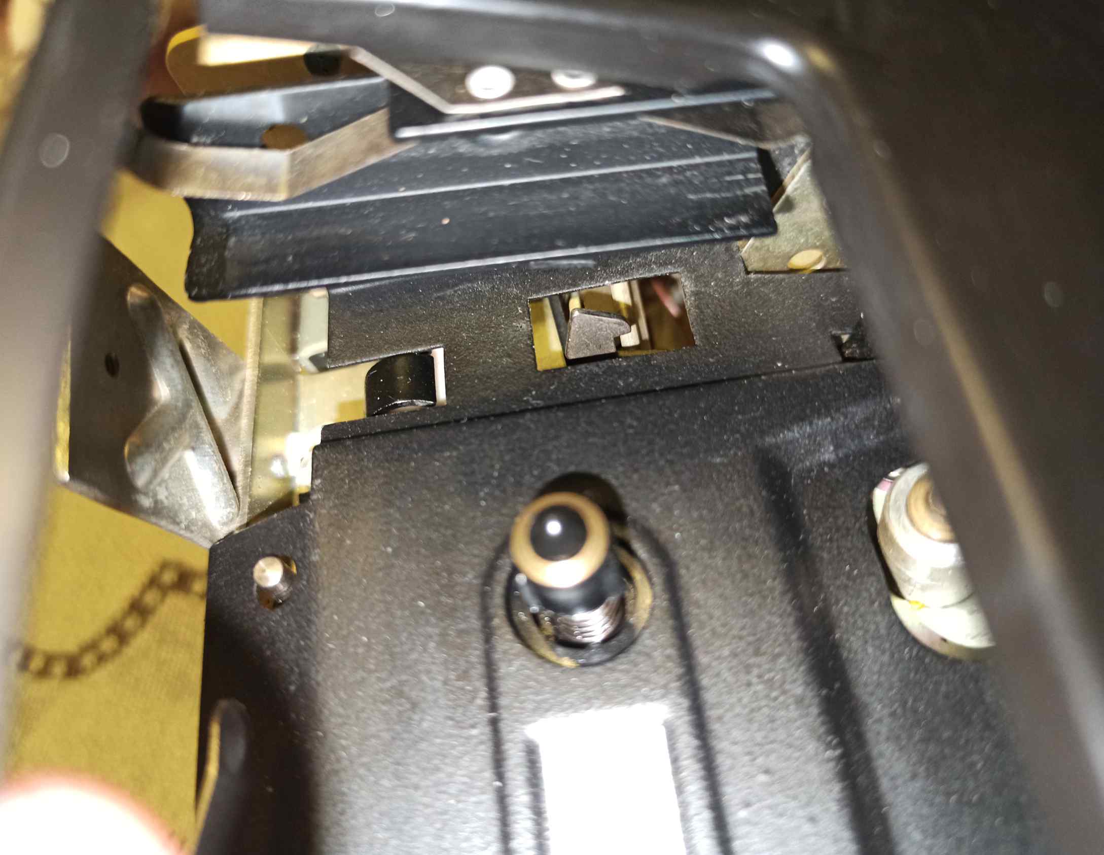

Na bazoši som zohnal tento kazeťák, no a nejdú otvoriť dvierka, môže tam byť niečo mechanicky poškodené?

Tak to nebude to co jsem myslel. Tyhle mechaniky se dají lehce zavřít s nedostatečně zasunutou kazetou a pak se to špatně otevírá.
Rozeber, uvidíš. Já to dělám prakticky vždy, jen tak se dozvíš, co jsi vůbec koupil.

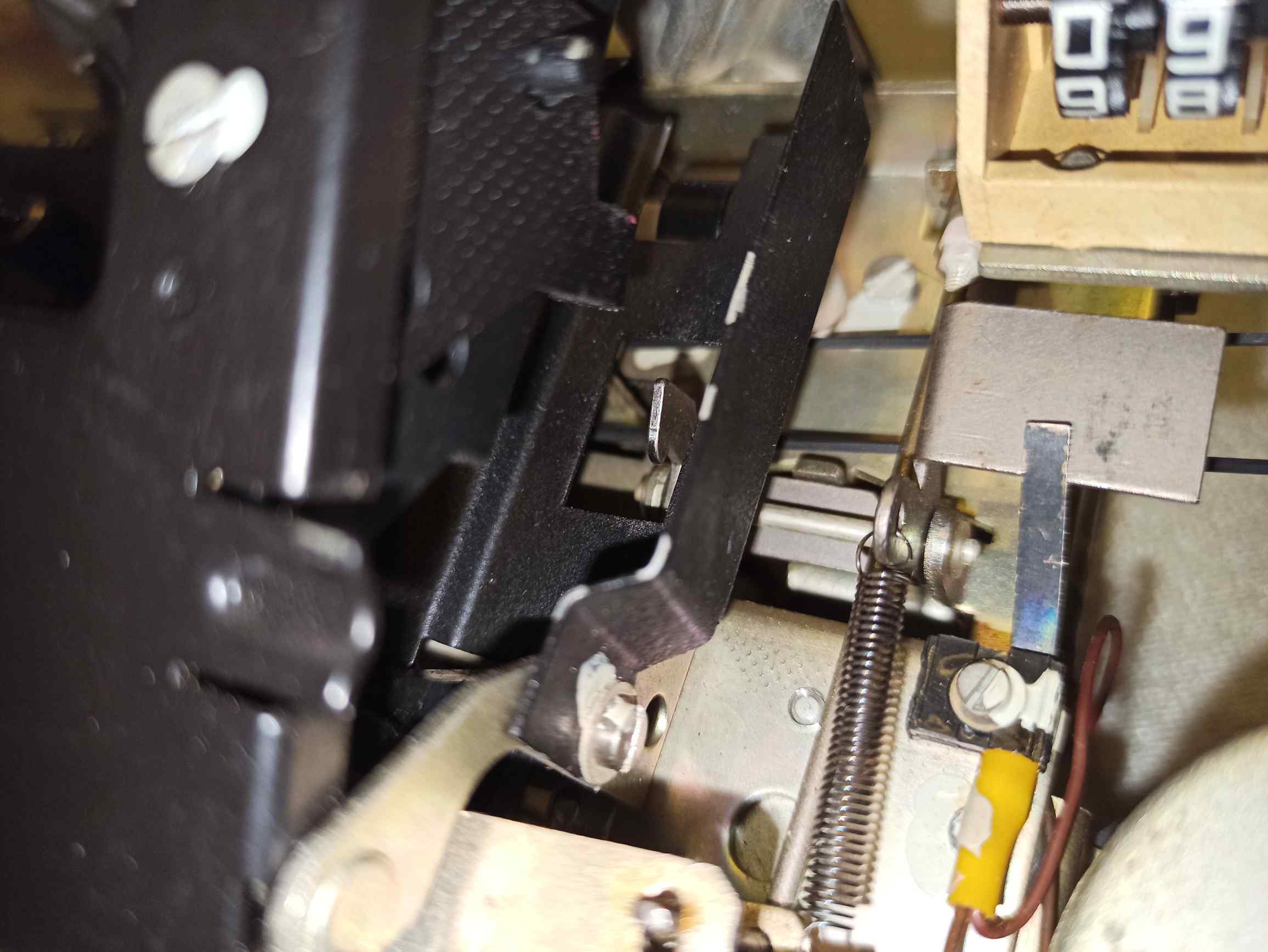

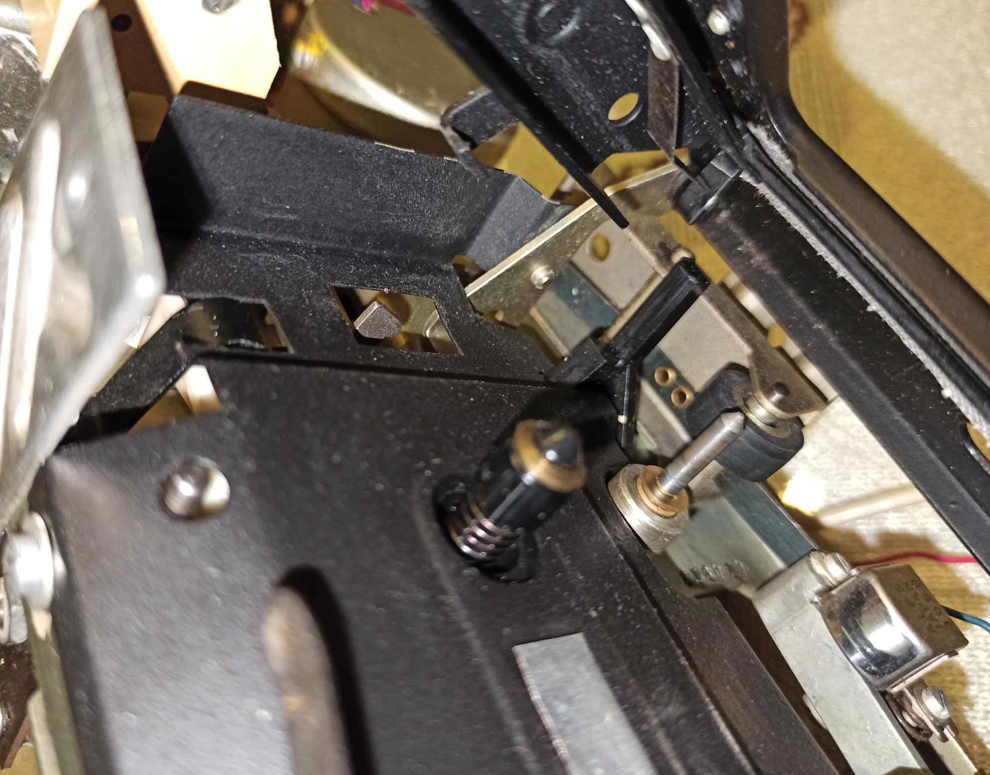

Ten mechanismus otvírání je vcelku zcela prostý. Na hřídelce je uchycen kývavě pohybující se mechanismus. Na jednom konci toho mechanismu je západka která jistí dvířka v zavřeném stavu a na druhém konci pružinka udržující tu západku v zavřeném stavu. Aby se daly dvířka otevřít, je na kývavém mechanismu proti vyvolávané síle pržinky plechové prodloužení do kterého zatlačí tlačítko při stisku otevřeví dvířek. Už se mi stalo že toto plechové prodloužení bylo mírně ohnuté a nechtělo poté dvířka řádně otvírat. Blbě se to popisuje, snad pomůže foto.

Ďakujem za popis a foto. Tak som to rozobral, a neverili by ste, bola tam spadnutá a zaseknutá kancelárska sponka, ktorá blokovala otvorenie dvierok. Dvierka sa teraz otvárajú normálne. Odskúšal som aj funkcie s kazetou, pretáčanie funguje do obidvoch strán ale prehrávanie ide len keď držím tlačidlo zapnutia posuvu, keď tlačidlo pustím, prehrávanie zastane. Vedeli by ste mi s týmto problémom poradiť ?
