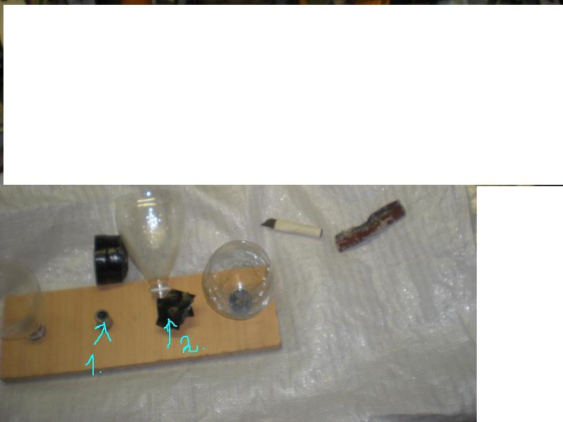

Na obr.6500 je navod na vyrobu jedneho radu s styrmi flaskami.Flasky su 2L.Diery v doske su 20mm.Trubka je tiez 20mm vodovodna plastova narazena cez celu hrubku dosky. Dlzka trubky ja okolo 4Cm ,podla hrubky dosky.Na trubku som polozil sirsiu izolacnu pasku 3X na seba ,lebo aby flaska drzala pevne na trubke.potom flasku natlacil na trubku s izolacnymi paskami.Izolacne pasky su na trubke aj na to ,aby nebola diera v trubke.Ked sa izolacka pretrhne ,treba strcit do diery neaky stupel.Diery v strednom rade pre 2L flase su od seba 10Cm.

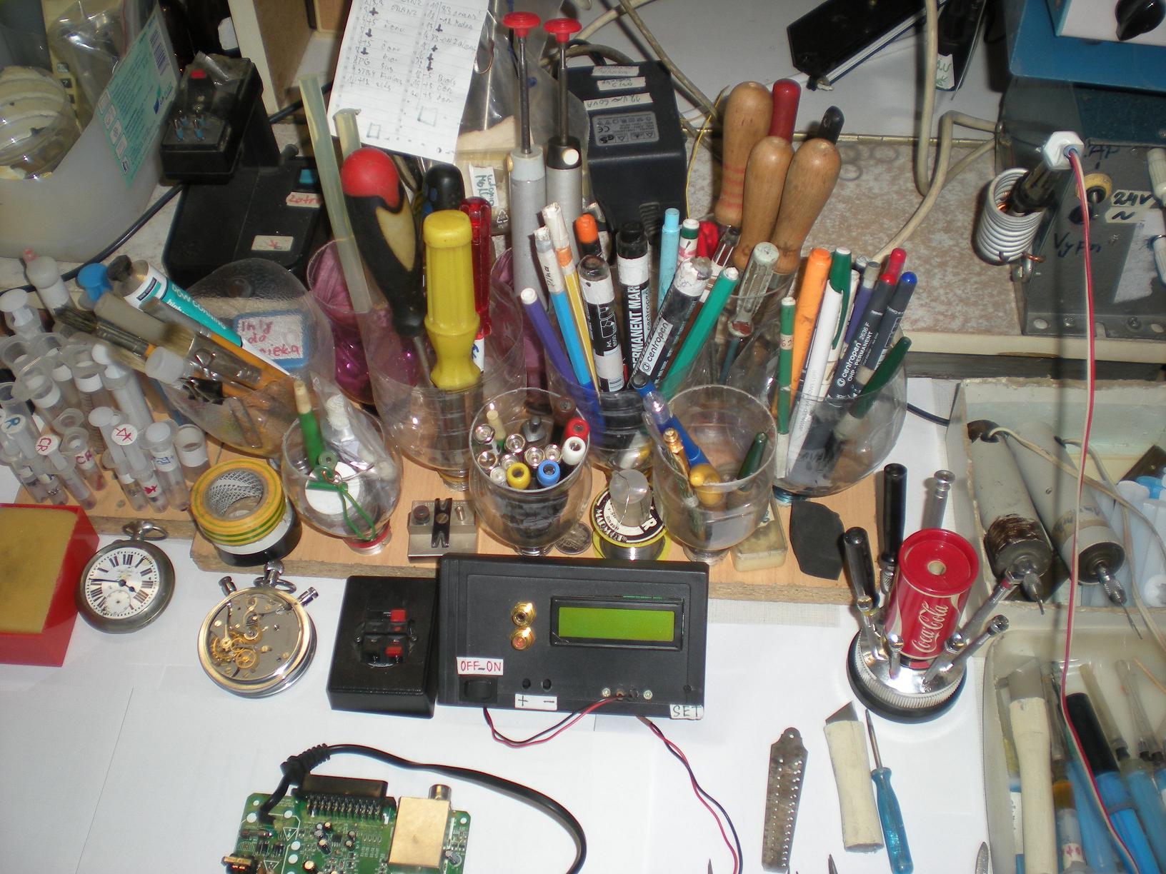

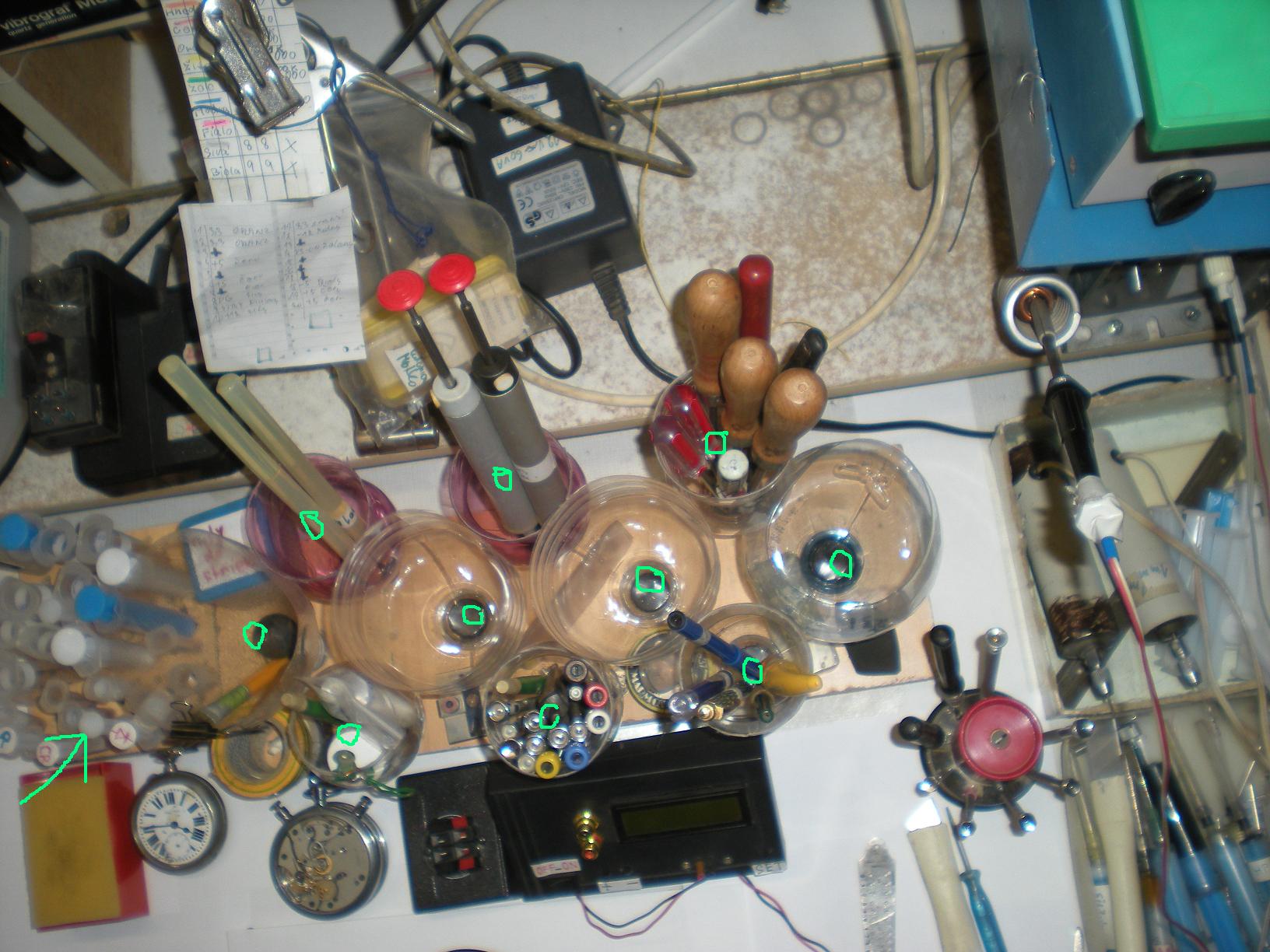

Na obr.6507 su tri rady flias.Strednom rade su styri 2L flase ,diery (stred)od seba 10Cm.Vonkajsie dva rady su z 0,5L flias ,tak isto od seba v rade 10Cm,ale od stredneho radu len 5Cm. Na tomto obr. su uz ulozene v flasiach veciKeby nieco, napiste.
Na obr.6508 v lavo kde je sipka su tie striekacky uz ulozene na malom mieste s vseliakym vecami co casto potrebujem.Tento obr.je aj pre to ,aby ste videli lepsie ako to je urobene.
