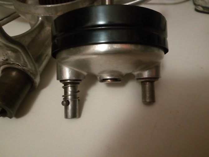

výrobní tajemství :D ne, vážne. po povolení tří horních šroubků sundat víčko, pak povolit šroubek na boku kuželového ozubeného kola, to stáhnout, vyndat pero a tím je volný spodek hnětače, ale ted to to nejhorší musí se opatrně sundat ten ozdobný kroužek který to nepustí dolů. Já to "stutknul" ostrou hrankou tvrdého dřeva, ale měl sem výhodu že nebyl úplně doražený a byla tam ač minimální, ale byla mezírka, kam šlo dřívko opřít. Na ostatních to mám taky doražené nafest a to je trochu problém, když se to nemá poškodit.

No právě, je to tenké a snadno se to poškodí. Takže jsem dal trochu litné vazelíny a nechám to být. Mám výhodu, že obě převodovky krásně chodí.

jasně pokud je to v dobrém stavu není potřeba to otvírat, druhé už taky nechám, toto je verze jen pro boční nasazení, ale mám všechny tři varianty provedení.

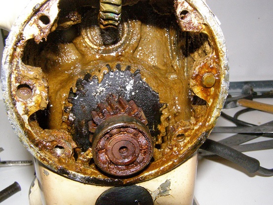

Dnes něco pro silné nátury, vnitřek koupené zetky :( do ted netuším jak se to stalo, byla v něm dokonce i trocha vody, jinak robot zvenku ve velice pěkném původním stavu. Po vyčištění a vyrobení nového textitového kola se krásně rozjel :lol:

Buď do něj napršelo v nějakém chlívku, nebo na sběrném dvoru. Taky jsem koupil šicí stroj, který zmokl.
V poslední aukci Zbrojovky na aukru byl taky každý kus orezlý a prodal se. Já bych už cínovat nádobí nechtěl, potom, co to tu někdo vyzkoušel v Praze.
Ale mám nádobu cínovanou ze známosti v 90. letech ve výrobně formiček na vánoční cukroví a je luxusní. A používám nerez.
2049,-CZK https://aukro.cz/stary-kuchynsky-retro-robot-6985221222

To určitě ne, to bych poznal že byl ve špatném prostředí. Z venku byl náprosto ok, ne jak ten na aukru, tam bylo vidět že je to utopená hujda. Navíc si myslím že by tam technicky ani nešlo napršet. Cínované mísy do sady jedny taky mám, bohužel nejsou úplně top, ty bych i koupil. Nerezové jsou na práci lepší o tom žádná :) Cínovat bych to nedal, jednak jak jsi psal výsledek hodně nejistý a druhak už by to už nebylo origo, což upřednostnuji. :lol:

Druhá možnost je narvat to tam při mletí tlačítkem, nebo při pasírování ovoce. UKS má v masomlýnku vzadu díru a prosakovat to při nerozumném tlaku může. Zbrojovka je pěkný kousek s nerez mísami na aukru od 5 tis. Tedy pěkné jsou ty mísy, víc z fotky nepoznám.
A u UKS s kolénkem jsem měl jedno kolénko plně vody a rezu. Bylo to z bytu, od majitelky, takže jinak než při použití, nebo mytí, se to tam nedostalo.

jj, já bych to taky viděl na to pasírování. Když jsem na podzim pasíroval umyté hrozny, tak po vysunutí strojku bylo vidět že se tam nějaká voda procpala, ten tlak na tom strojku je fakt velký.(byl to druhý robot, ne tento) Nerezové mísy mám, ale ty cínové bych chtěl trochu lepší, ale všechny prodávané už jsou poničené.
