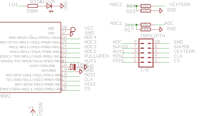

Měl bycjh další prosbu jak udělám ve schematu označení spoje tak jak je na obrázku. Tak abych zase jinde označil navazující spoj a v návrhu desky byly tyto spoje propojeny?
Například ADC1 - ADC1 v obrázku.

Zobrazení názvu spoje: "Label", upravit název spoje: "Name".

Děkuji, přesně to jsem hledal.
