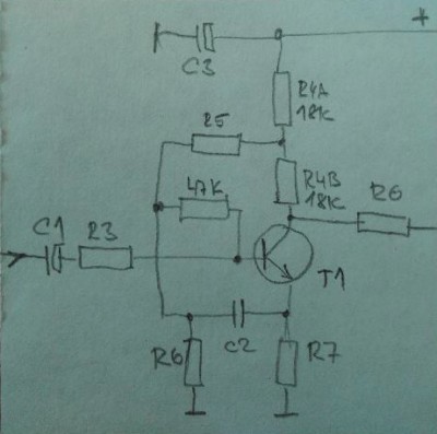

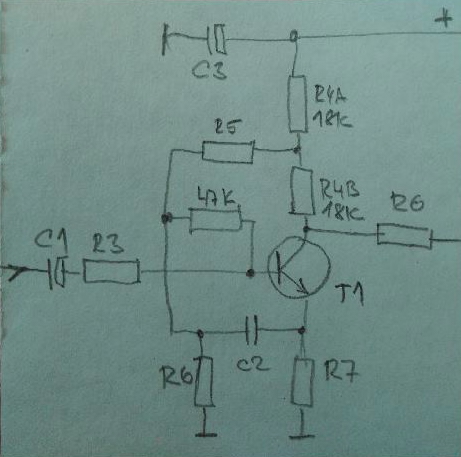

Hill*** pobral jsem to správně?

ronoda píše:Hill*** pobral jsem to správně?
Naprosto správně.
Zvětšením R7 na 330 Ω zvětšíš vstupní impedanci nejméně na 40 kΩ a bylo by škoda ji zase snižovat vstupním děličem, nota bene, když tvoří zápornoun zpětnou vazbu. Takto snížíš stupeň této vazby, protože R5 je napájený polovičním střídavým, ale vyšším stejnosměrným, napětím. Můžeš ho zvětšit na 1M8 nebo 2M2, tím se vliv na vstupní impedanci dále sníží.
A ve výškách, kde na té impedanci záleží nejvíc, se uplatní bootstrap (odpor 47 k "posazený" na signál na emitoru, tedy střídavě se tvářící, jako odpor mnohokrát vyšší. Ale to tu nejspíš vykládám zbytečně, ty to znáš.
Ať se nemusím počítat se ziskem, je velice jednoduché vyzkoušet blokovat elektrolytem tak 2µ2 uzel R4A-R4B-R5 proti zemi.. A podle výsledku ho tam nechat nebo nenechat.

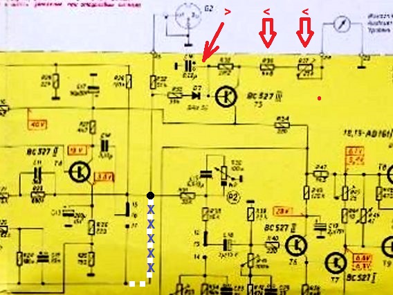

Bylo by pěkné, když už tam je, aby ukazoval měřák při přehrávání.
A teď vlastně moje otázka, kde nejlépe brát signál, z kterého místa, jak zapojit?

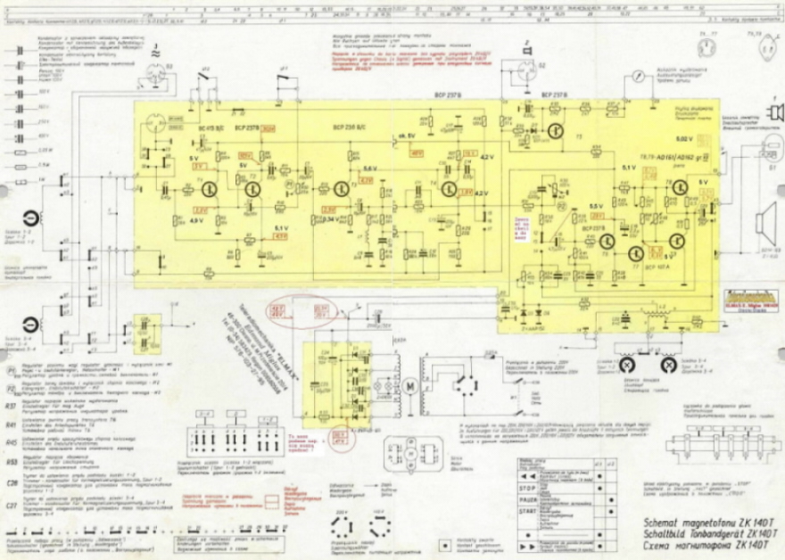

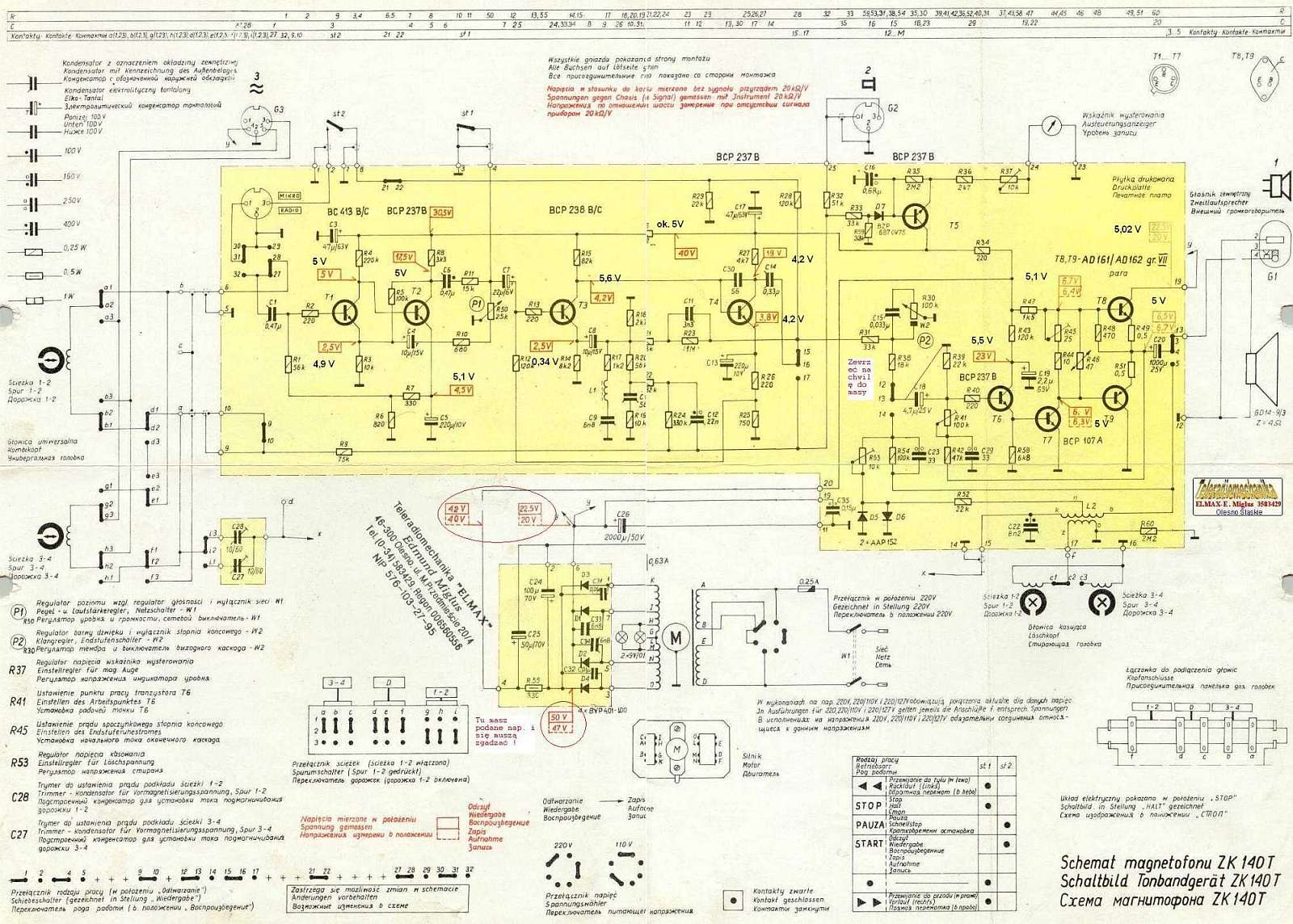

Na tranzistorovou verzi ZK14OT jsem taky lepší schéma nestáhnul. Jestli ho přečteš líp, jdi od tranzistoru budícího indikátor k přepínači záznam/snímání. Ten signál je braný z kontaktu pro záznam, tak ho přehoď na kontakt pro snímání. A pak trimrem a zmenšením dériového odporu v obvodu indikátoru jen nastav úroveň, aby to něco ukazovalo. Rychlost reakce (můžeš ivlivnit zvětšením kapacity. Nějaké přesnější seřízení je v případě přehrávače zbytečné, nota bene, když má měřák ukazovat pokud možno špičkovou úroveň, ale stejně Ti jde jen o to, aby se ručka hýbala. Úrovně pod -20 dB s ručkou sotva pohnou.
Detail schématu máš dole.
Pojud jde o tu předělávku B700, tak jsem vylovil ze zásob ANP935 o ANP908, spíchl jsem pár součástek, hlavu vždy zapojil do série se vstupem a vyšlo mi:
původní zapojení s ANP935 má na kolektoru T1 zisk asi 45 dB, pokles o 3 dB na 20 kHz.
Ta úprava, co jsem navrhl a tys nakreslil, se ve spojení s ANP908 chová velmi dobře - zisk má těsně pod 39 dB, ťakže lépe vyhovuje výstupnímu napětí ANP908, zisk ale začíná klesat výrazně výše - na 19,5 kHz klesne jen o necelý 1 dB. Použité součástky R5=1M2, R7=330 Ω, C2=330p, Rb=47k. To hlavě ANP908 naprosto vyhovuje.
C2 jsem pak změnil na 1n, ale s charakteristikou to neudělalo na 19,5 kHz nic víc, než zvednutí zisku o 0,2 dB. Na 15 kHz změna téměř neměřitelná.
Ale s tím blokováním mezi R4A a R4B elektrolytem 2µ2 jsem to odhadl špatně. Jednak to sníží zisk na 1 kHz o dalších 6 dB, což už je i pro ANP908 málo (to se vlastně dalo předpokládat, když z hlediska střídavé složky proudu tranzistor pracuje do polovičního kolektorového odporu, což jsem jaksi nedomyslel), charakteristika zůstala ve výškách prakticky shodná, jako v předchozím případě, zato od 100 Hz dolů začala stoupat. To není v prvním stupni zrovna žádoucí kvůli citlivosti na brum. Takže na blokování uzlu R4A-R4B-R5 zapomeň.

Ten limit na 300 kB je silně omezující:-( Tady odkaz na schema ZK145T
v čitelné podobě: https://had-had.rajce.idnes.cz/407/#ZK140Ta.jpg
