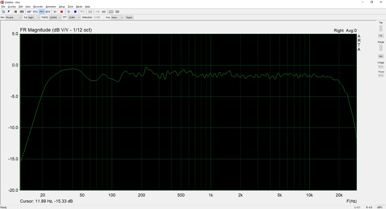

Existuje ešte jedna bezmozgovejšia možnosť nastavenia predmagnetizácie a to je pozrieť sa do schémy napájacej časti, konkrétne oscilátora. On tam má napísané näpätie na určitom bode na doske.
Ak to zladíš co najbližšie aby to sedelo k napätiam na schéme pokiaľ nemáš spektrák dalej to ani nemá význam riešiť.
Dá sa to ešte jedným spôsobom dotiahnuť do dokonalosti avšak tu už odchylka kazeta ku kazete bude taká...no na jednej dokonaké na druhej ani nie.
Stiahni "Arta" . Nahraj periodický "pink noise" na pásku z PC a následne ju monitoruj cez mic in v PC. Nezabudnu nastaviť zvukovú kartu na najvyšsí sample rate. Bit rate nieje dôležitý. Arta potom ukáže priebeh amplitudy závislej frekvenciou na grafe. To ti dodá riadny obraz o tom čo dalej.

Takto podobne to bude vyzerať na grafe :)
