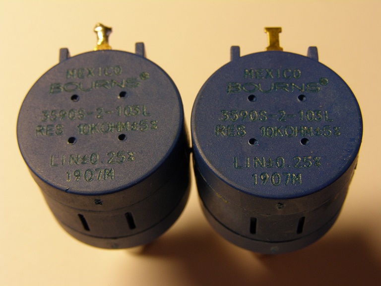

Desetiotáčkové potenciometry Bourns ve verzích 5k a 50k jsem teď několik hodin trápil příkonem 200 mW (30 V a 100 V na celé odporové spirálce). Je to jen desetina povoleného maxima, ale verze 10k z nyní prodávané šarže odchází už při desítkách mW. Tyto dvě jiné verze se během pokusu nepoškodily. Ta hodnota 10k vadné šarže se jak vidno v Hadexu úspěšně prodává a může se objevit i u překupníků. Proto přikládám fotografii s číslem šarže.
Téma chrastění těchto potenciometrů Bourns z Hadexu uzavírám poznatkem, že kus 50k osazený ve zdroji BK127 už chrastí. Musí se chvíli projíždět běžcem, aby zas na chvíli přestal. Díky paralelně zapojenému fóliovému kondenzátoru 1M/63V napětí na výstupu zdroje nevyskakuje na plných 20 V.

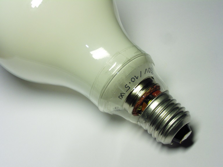

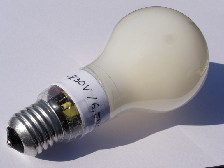

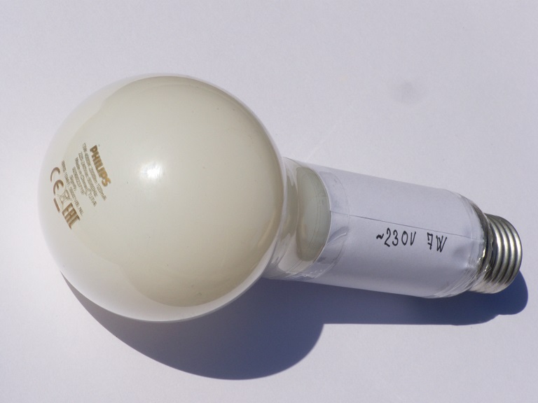

Abych uzavřel téma lumidek Philips, které s Hadexem souvisejí jen okrajově jakožto také šunt, přikládám fotky několika kusů upravených na poloviční výkon včetně té silnější dodané po reklamaci (její úpravu jsem právě dokončil). Bylo by fajn, kdyby někdo napsal zkušenosti se životností lumidek z Hadexu
https://www.hadex.cz/k763a-zarovka-led- ... epla-bila/
https://www.hadex.cz/k763-zarovka-led-e ... 0v8w-bila/
