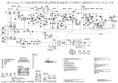

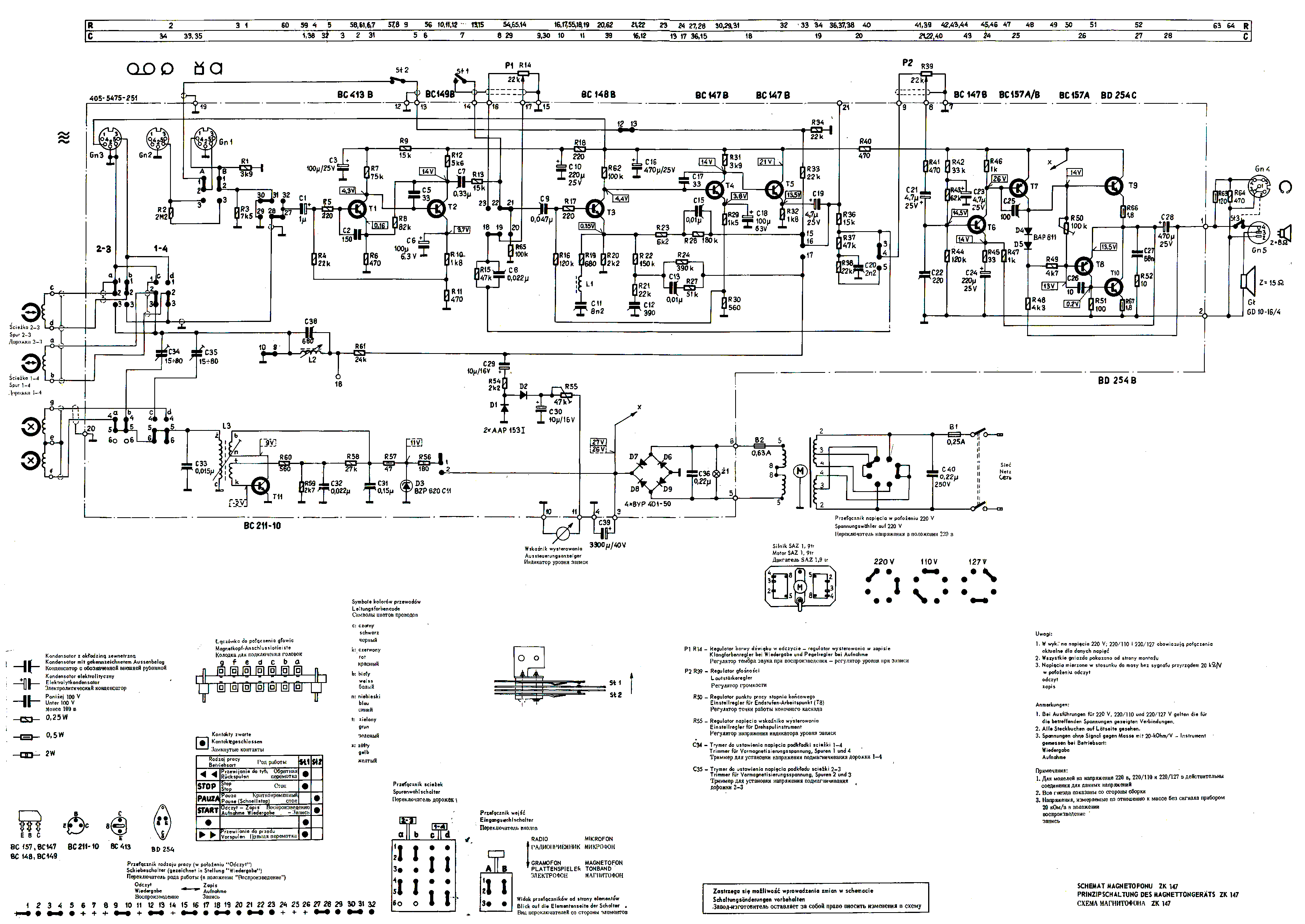

#229 Příspěvek od Hill »
Ale kdepak, omezující: když se udělá dobrý sken a nepotřebné plocha se odbarví, pak i v PNG jde udělat skvěle čitelné schéma, a v limitu. Viz příloha

#232 Příspěvek od Crifodo »
Hill píše:a nepotřebné plocha se odbarví, pak i v PNG jde udělat skvěle čitelné schéma, a v limitu. Viz příloha
A když se ještě redukuje bitová hloubka z 24 na 1 bit, dostaneme nějakých 100k soubor.

Crifodo píše:A když se ještě redukuje bitová hloubka z 24 na 1 bit, dostaneme nějakých 100k soubor.
Bohužel ne vždy se podaří po celé ploše dosáhnout toho, aby podklad byl čistě bílý, a z černé nic nechybělo (tedy aby i spojovací čáry zůstaly vcelku). Někdy je to docela hra o jas, kontrast a gammu. V takových případech je lepší nechat alespoň stupnici šedé (8 bitů) a vypnout dithering. I za tu cenu, že stejný soubor bude dvaapůlkrát větší. Ale zůstane čitelný.
