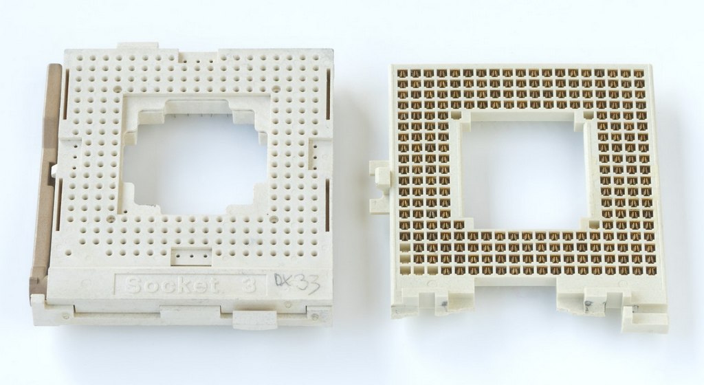

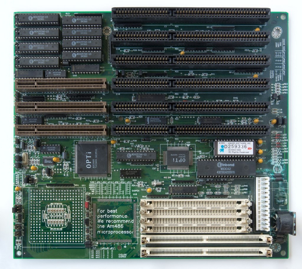

Toz jsem prevzal od Juuuda 2 pacienty v zubozenem stavu. 386SX deska od Octeku mi az tak zajimava neprijde, tuhle 486 od DataExpert se pokusim nekdy ozivit. Abych zistil, co napachala poblita baterka, tak musim napred vymenit rozlamany Socket 3, uz je venku, nahradni sem nasel v suplikovych zasobach...

Tak jude, uz tam je novej soket, ale deska ani nePOSTne, takze aspon muzes bejt v klidu, ze sis usetril cca 2h asi zbytecne prace. Este poradne prozkoumam, co to vsechno sezralo ten louh, odpajel sem i DIN na klavesnici, kde to bylo hodne zatekly...

Proto jsem tu již dříve o podobných deskách úspěšně pochyboval. :oops: Nezaznamená logická sonda nějaké dění na slotech ISA? V nadějnějších případech mi to pomohlo při rozhodování, jestli bádat dál, nebo desku vyřadit (a ponechat na součástky).

Jeste sem nedelal dalsi zkoumani, prisel sem domu nekdy k ranu a uz sem se vzmohl pouze na to to najumperovat a zapnout s procakem a POST kartou. Je velmi pravdepodobne, ze se tam najde naka sezrana cesta ci prokov. Pak budu badat dal, jesi se propaguje naka aktivita cteni pameti od CPU smerem k EPROMce s BIOSem, myslim, ze pokud by bylo funkcni cteni EPROM, tak uz by mel BIOS vyprcat nake POST kody, ale asi nejde ani to...
Taky kdo vi, jestli ta deska vubec predtim fungovala, jesi ji nekdo neodpalil nak jinak a jen neodlozil. Ale nic tam patologicky nehreje, CPU ma normalni provozni teplotu.
