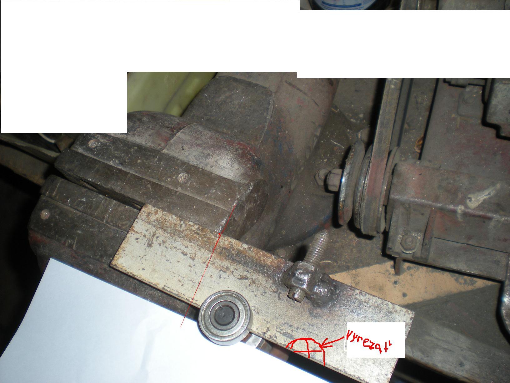

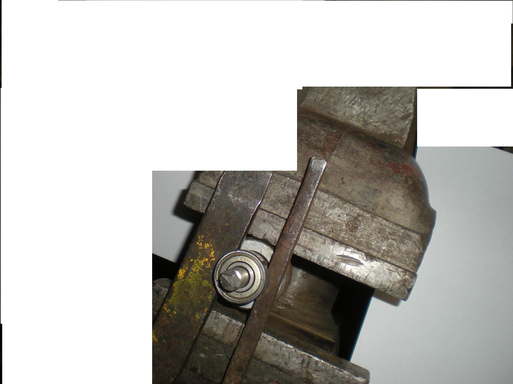

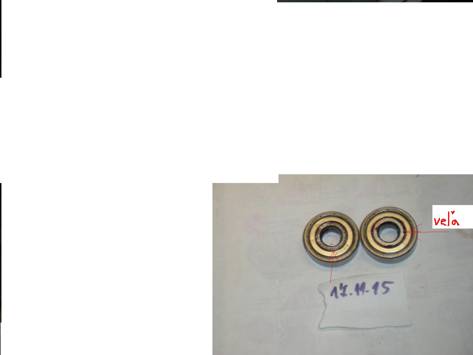

Teraz robim z loziskami do kaloveho cerpadla a tieto rady sa zidu mnohym motoristom či kutilom.Dam len obr.popisovat nemam dopodrobna cas.Z obr.by malo byt vsetko zrejme.Takto sa daju stiahnut mnohe loziska ked nemate stahovaky.Treba ale osku ocistit dobre,trochu natriet a davat pozor!Tu vazelinu som narokom vytlacil prstom viac aby bolo vidiet ,ze ten sposob co tu je na stranke ... popisovany je vyborny!Spinave lozisko je potr.dokonale v benzine ci inom cist.prostr.vyprat tzn.namočene v roztoku rucne vyrit,nechat vytiect špinu niekolkokrat,vysusit a az potom namazat.Nie kazdy hned vie kupit,zohnat este pouzitelne zatvorene lozisko !Vo sveraku ako je na jednom obr.sa daju stahovat pekne mnohe loziska ktore nie su uplne prihrdzavene na osku.
Tam kde je ten okruhly vysek ,tam polozit lozisko co najblizsie pri sveraku a dobre utiahnut ten hruhy L profil.
Lozisko pri natlacani vazeliny prstom je potrebne pootacat!
Pozor!Takto vycistene a namazane loziska nedoporucujem v ziadnom pripade na dolezite ,namahane diely znackovych vozidiel,na vysokootackove alternatory zn.vozidiel atd.Je ale dost veci ako tieto cerpadla ,vrtacky,mixery kde taketo loziska dalej vyhovuju!Takze ,dobre zvazit ,kde to pouzit !
