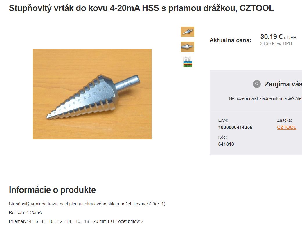

a nikdo se nepřihlásil. Tak se teď hlásím sám, už je mám a jeden jsem zkusil. Na měkkém plastu. Tak, jak to dorazilo, je to dost špatné. Možná by se to dalo nějak přebrousit, ale nedělám si iluze ani o kvalitě materiálu, takže by to mohla být zbytečná práce. Obrobení po obvodu je poměrně hrubým brusivem a na trochu menší průměr, než jmenovitý. Řezné hrany nejsou tak úplně řezné hrany, místy jsou jakoby sražené. Prostě celkově šunt, skoro k ničemu. Leda na ten plast v největší nouzi. Mám tu starý stromeček od tuzemského výrobce, podle popisu a na pohled shodný s
https://www.kovonastroje.cz/stupnovity- ... ou-cztool/
a to je úplně jiná kategorie. Pokud jsou všechny stromečky z Hadexu jako je ta trojice se šestihranem, tak asi nemá cenu je kupoval nehledě k jejich relativní láci. Ano, kdybych jednorázově potřeboval třeba průměr 30 mm, koukal bych na cenovku třeba

Lojza1 píše:Mám tu starý stromeček od tuzemského výrobce, podle popisu a na pohled shodný s
4-20mA. :)

patrikvarga píše:4-20mA. :)
a takto vznikajú hoaxy...

patrikvarga: Napřed jsem si myslel, že je to divný vtípek v kategorii OLOL, a ono ne. Nebýt všudypřítomné slovenštiny, myslel bych si to dál. :)
