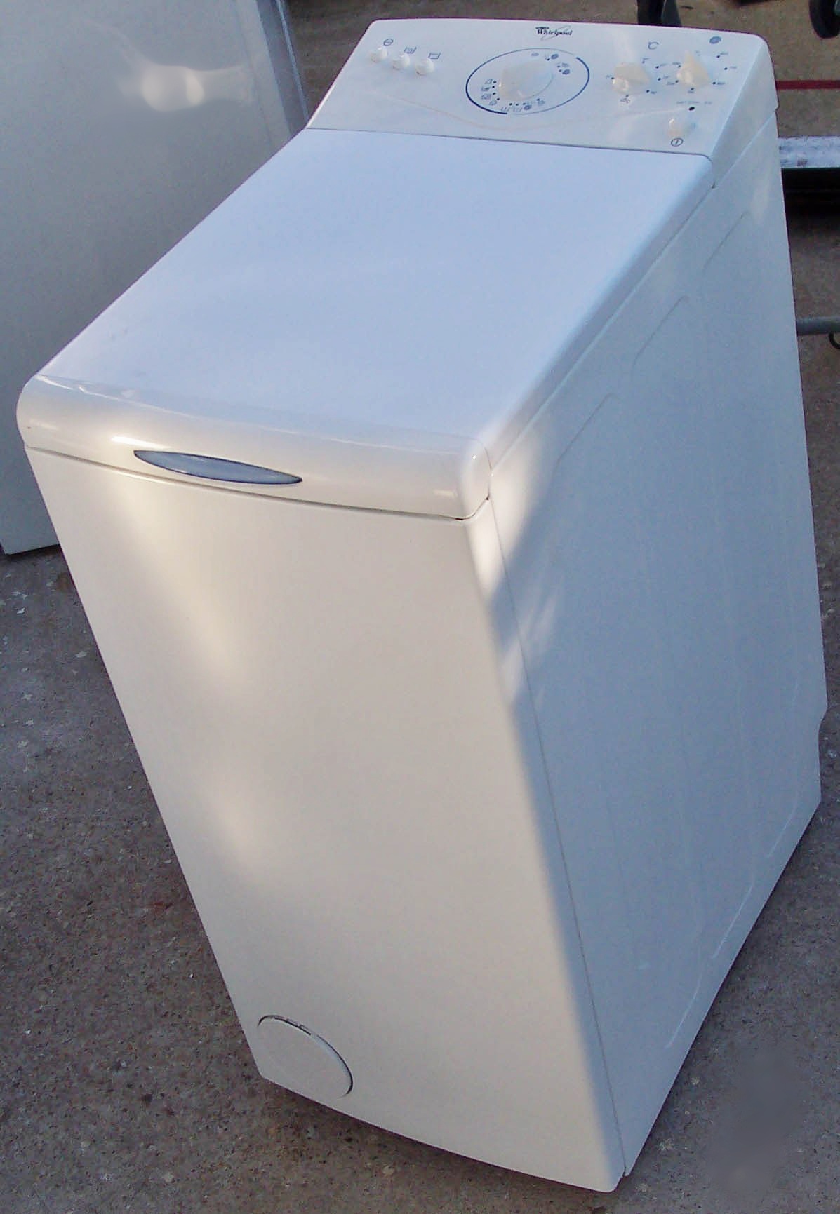

Musím se podělit se svou zkušeností s pračkami. Za nejlepší z obyčejných praček považuji Whirlpool s horním plněním, 6. smysl. Jednoduchost opravy jak ložisek tak ostatních komponentů. Ono totiž záleží i na tom, jak se člověk k pračce chová. Podle toho vydrží a některý lidi jsou prasátka.
Teď jsem opravoval starší kousek a měnil jsem tam snad všechno. Nerezový buben, ten starej měl křivou přírubu a buben se kolíbal a v místě domku vrávolal jak Žunkr (politik).
opravoval jsem buben lepením, hrany nerezbubnu vytvořily járek na obou stranách uvnitř plastového bubnu a tekla z ní voda jak sviň při napouštění vody před prvním ždímáním. Zalepeno dvousložkovým lepidlem zevnitř a zvenku pojištěno silikonem.
Motor-výměna za použitý z jiné pračky, na původním ložisko v háji, zatím nemám stahovák na výměnu.
Termostat, přerušený uprostřed pračky, přefiknutá trubička asi bubnem, jak mlátil na všechny strany při ždímání.
Protože tlumiče byly vyfluslý totálně. Takže i výměna tlumičů proběhla.
No a nakonec, rezavé víko u ovládání nahoře, takže rozborka dvířek, obroušení, nastříkání, nasazení z5.
Pere jak nová.
Jak jsem opravil buben a jeho díry, tak jsem se už nedokázal zastavit a pračku jsem zrekonstruoval. Opravuji až do úplného opravení.
Takže za mne Whirlpool!
Mám radost že opravou starších spotřebičů ukousnu podíl prodaných nových šmejdů.

MiracleSky: Čo stála takáto rozsiahla oprava ? Neatakuje to cenu novej pračky ?

30.-kč barva ve spreji, motor z jiné pračky co jsem dostal zdarma,taktéž termostat a tlumiče a nerez buben..Prostě po rozebrání pračky schovám díly a potom při opravě jen vyměňuji. Barva stojí ve spreji 130.- a tak jsem vystříkal jen trochu na ten dekl.
Jenom jsem musel máknout.
Edit: Po opravě je v tomto stavu, viz foto.
