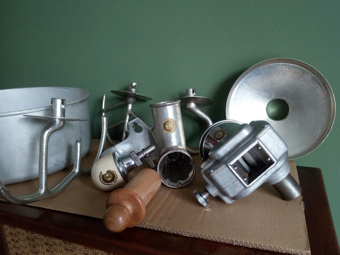

prislusenstvi mate vsichni polozene v polickach ? ja zacinam premyslet jak udelat uchyty do nejake desky kterou bych pridelal na zed :-D
kejki
Příspěvky: 2954
#274 Příspěvek od kejki »
Chci udělat do šuplíku vložku, jako je v superrobotu, ale nemám volný šuplík... Tak zatím police a systém jedna hromada. Ono to pak zabere míň místa.

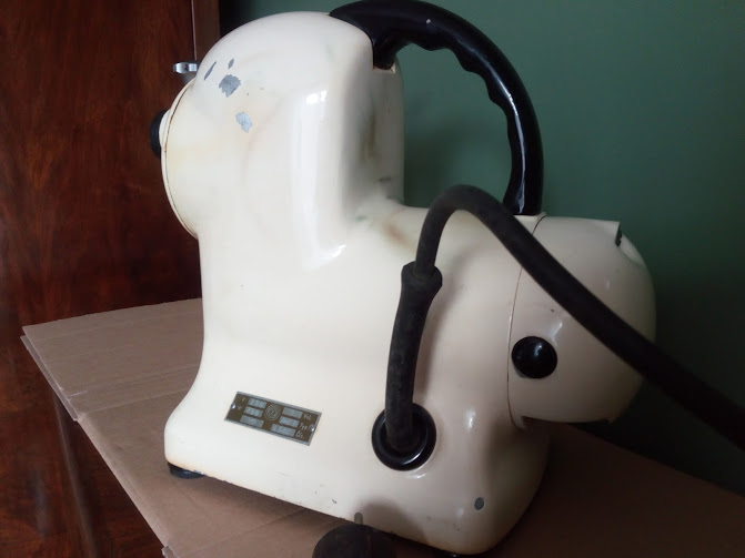

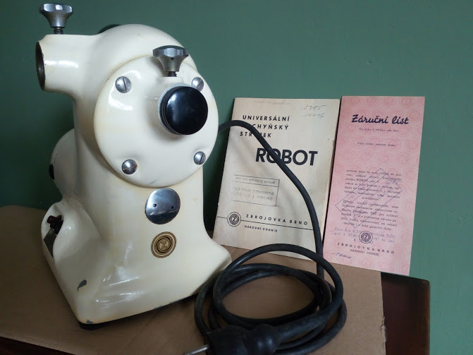

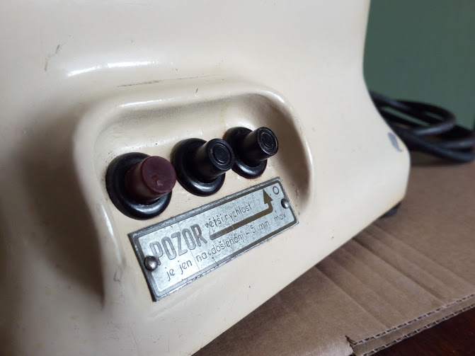

Štestí mi přálo a podařilo se mi koupit novou nepoužitou zbrojovku a základní příslušensví, taky nikdy nepoužité, zní to neuvěřitelně, ale je to tak. Po dlouhém váhání jestli na ni vůbec šahat jsem přece jenom neodolal a sundal spodní krytování :roll: Fungl netknuté jak to nějaká paní poskládala ve Zbrojovce jak je v tom týdeníku :D
Návod, záručák a robot na stejných číslech. Zázraky se dějí :lol:
Má jen pár otuků od nešetrného skladování :roll:

foto

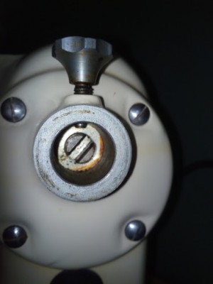

Kluci. Jakým způsobem funguje ten pohonný hřídel metličky šlehače rychloběžného vývodu?
Při zapnutí strojku hřídelka kmitá kolem své osy, ale neměla by se ještě točit pohonem od strojku? Děkuji.
Audaces fortuna iuvat
neilz
Příspěvky: 59
Registrován: 14 lis 2015, 00:00
#280 Příspěvek od neilz »
ee jenom kmita, kdyz neco slehas rucne tak s metlou taky netocis v ruce

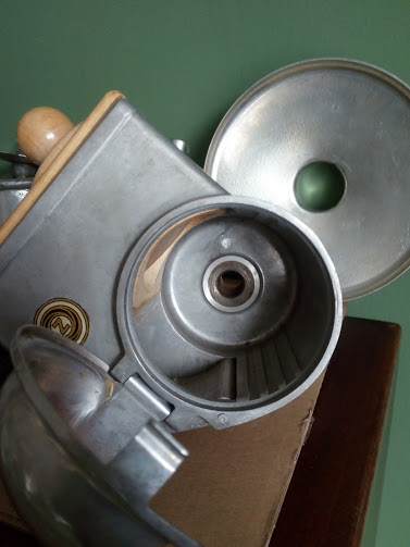

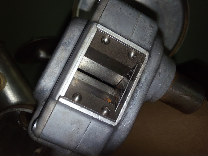

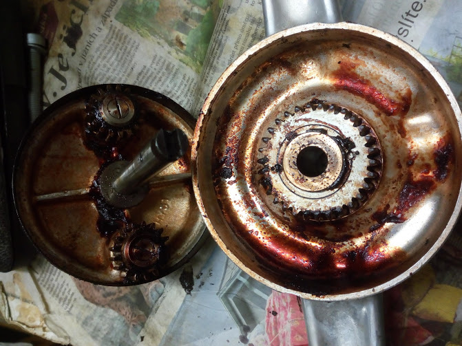

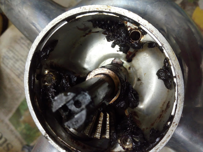

pánové, tak jsem byl nucen rozebrat ten nejetý hnětač, protože 70 let nechodil, tak vazelína na osce tak uschla že se to nehýbalo, což mi trochu vadilo. Takže jsem dumal jak to bez poškození rozebrat. Nakonec jsem na to přišel, nuže nový návod na rozborku : komplet rozebrat vršek, pak hnětač otočit vrškem dolů a oskou klepat na dřevo, tím se ten černý kroužek na otočném spodku opře do ozdobnéhu kroužku a sám ho krásně bez nejmenšího poškození slisuje :D
posílám foto jak to vypadá bez provozu.
vršek má černou vazelinu a spodní část tu červenou která je odolnější vodě.
doufám že vám to bude taky fungovat, když tak napište výsledek. :)

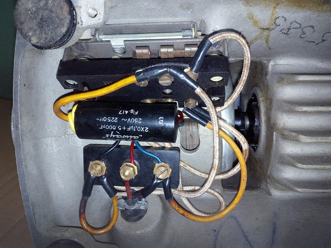

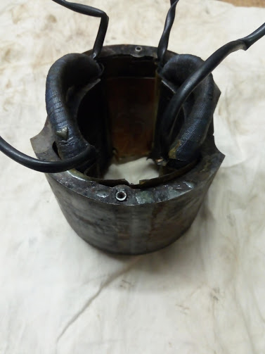

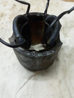

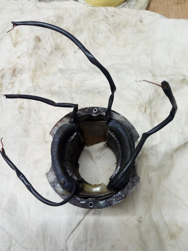

Včera jsem měnil u druhé nezrepasované zbrojovky ložisko u komutátoru. Prohlížel jsem si zapojení a veškeré vývody statoru jdou do vypínače. Přívody k uhlíkům též. Zajímalo by mne, jak je řešená regulace přepínání rychlostí. Ve statoru je odbočka, anebo zařazený odpor ve vypínači? Děkuji.
notek
Příspěvky: 50
Registrován: 04 zář 2020, 00:00
#285 Příspěvek od notek »
ve vypínači žádný odpor není, to je patrné na první pohled. Posílám foto statoru, třeba to pomůže v bádání :D
