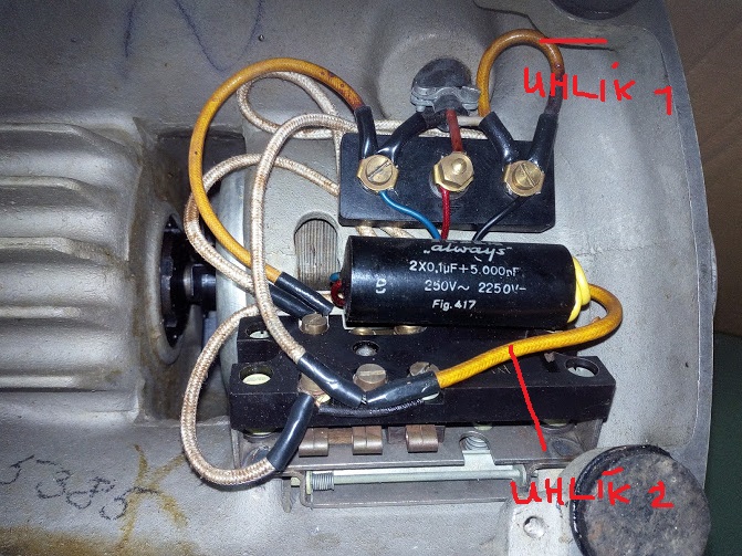

V tom případě by mělo vést ze statoru pět vývodů a ne čtyři.

nene, jsou jen čtyři :D

Tak v tom případě mi to nedává logiku.
Dva na uhlíky, třetí na přívod, čtvrtý na první rychlost a na druhou rychlost chybí. V tom případě musí být v obvodu motoru zařazen nějaký odpor pro změnu otáček.

jak to funguje netuším, to se přiznám hned :lol: odpor tam nikde není to ale vím určitě. to zapojení je hodně složité, zkoušel jsem na to přijít ale fakt nevím. jeden uhlík jde přímo na nulák, druhý už na vypínač, ale druhá rychlost.

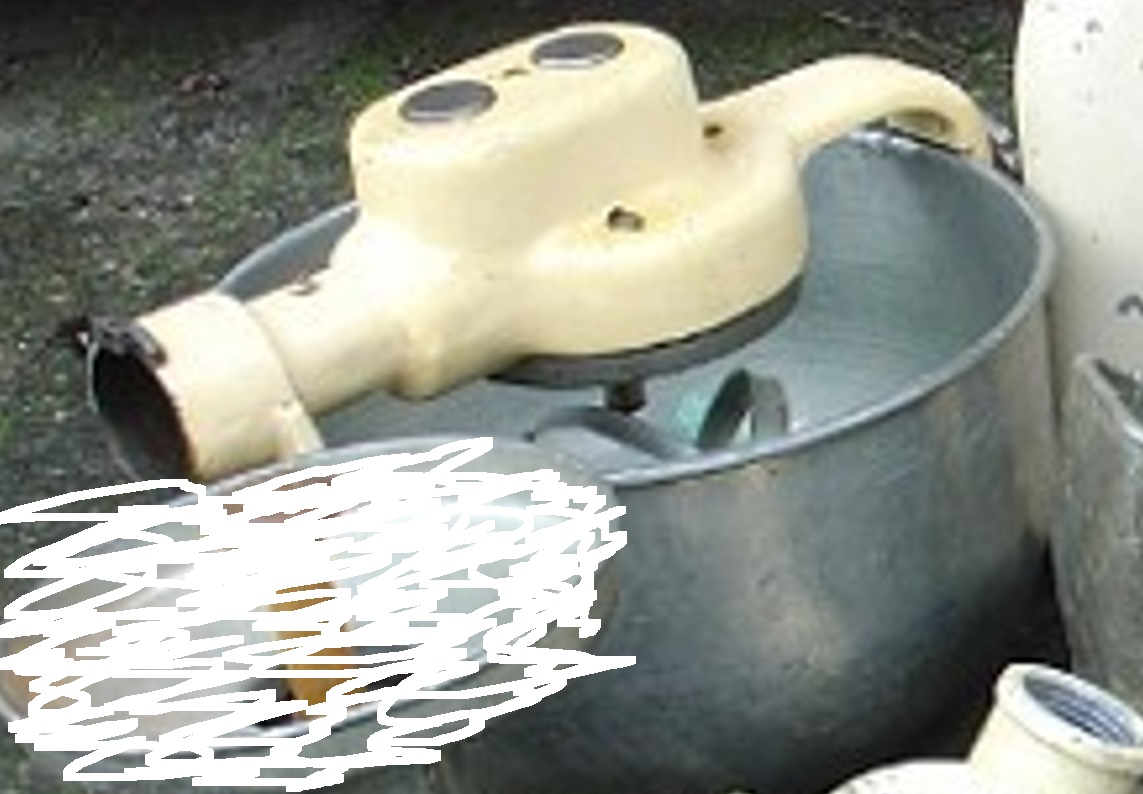

Pokud by mi tu nekdo sehnal kontakt na cloveka co mi proda tuto hnetaci misu s ramenem (nezniceny stav) tak nabizim 500kc odmenu :-)

to tu opravdu nikdo nema tuhle hnetaci misu ? jsem za ni ochotny dat dost.

neilz píše:to tu opravdu nikdo nema tuhle hnetaci misu ? jsem za ni ochotny dat dost.
Z jakého robotů mísa je?

Má úchyt na Porkert-UKS20 a je to planetární vedení metel zhora, podobné jako Zbrojovka a superrobot, ale ne stejné.

Stator má opravdu čtyři vývody a jeho zapojení je provedeno tak, že první rychlost je řešena zapojením rotoru paralelně ke statoru, což má za výhodu vyšší kroutící moment motoru. Druhá rychlost je řešena sériovým zapojením. Proto je i na štítku napsáno, že je určena jen k došlehání. Veškeré práce se dělají na první rychlost.
