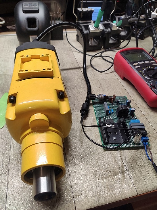

Tak jsem dneska posháněl součástky a programátor na PIC, hodil to na desku a zdá se, že se dílo podařilo. Nic nehoří, stačilo poštelovat potenciometr VR2 a docela slušně to reguluje od minimálních otáček. O víkendu regulátor vyzkouším v ostrém provozu, teď vrtačku zatěžuju jen bržděním vřetena rukou. Pokud bude fungovat, tak svoje dílo trochu zkulturním (tzn. navrhnu DPS) a namontuju to do vrtačky natrvalo.

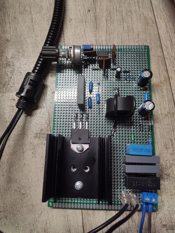

Tak tu máme první problém. V okamžiku, kdy regulátor připojím do zásuvky, tak vrtačka občas pocukne nebo se rovnou na malou chvilku roztočí.
Schéma zapojení je zde: https://archive.org/details/silicon_chi ... 6/mode/2up
Mikrokontrolér je v tom nevinně - dělá to i když odpojím Q1 (BC337) od ovládání G TRIAC1 nebo když přes 470 ohm přizemním bázi Q1.
Zkoušel jsem zvětšovat kapacitu nebo zmenšovat odpor v RC článku paralelně s triakem, dál jsem zkoušel připojit neznámou indukčnost (nemám měřák...) do přívodu k regulátoru za účelem omezení velikosti dV/dt. Bez výsledku.

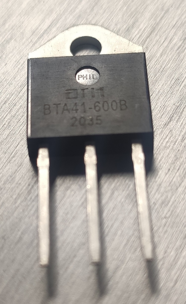

Triak je koupený v GME (https://www.gme.cz/v/1495107/bta41-600b-triak). Na obrázku v eshopu mají krásné logo ST, reálně to je ale úplně jiná značka. Netuším jaká a netuším nakolik důvěryhodná. Fotku triaku přikládám.
Jaká může být příčina problému a co ještě vyzkoušet? Asi bych zkusil vyměnit triak za kus, o kterém budu vědět, že ho opravdu vyrobil ST, tzn. koupený na Mouseru.

Tipuju to na šmejdský triac a překročení dU/dt. Paralelně k napájení vrtačky bude na 99% odrušovací kondenzátor, se kterým je takový přechodový děj raz dva.
Sežeň si originál ST a to ještě snubberless verzi, má vyšší odolnost proti dU/dt a se snubberem (který ve schématu je) to bude ještě lepší.
Jen se snubberless verze nedělá u typu BTA41, budeš muset jít proudově níž (vhodný typ už jsem uváděl výše).
