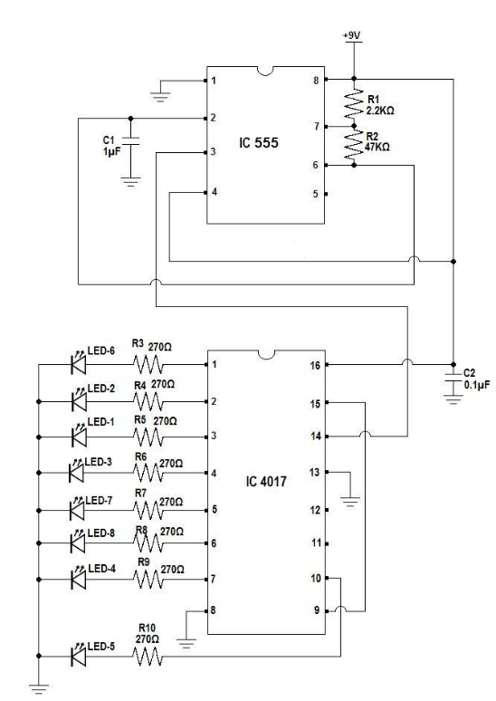

Pravděpodobně bude nějaká chyba ve schématu nebo neošetřený nějaký pomocný vstup.
Jestli to bylo nějaké schéma jako níže, tak mohla být taky příliš malá hodnota časovacího rezistoru R1 - ten discharge vstup NE555 ho spíná přímo do GND. Když je moc malý, tak se to 9V baterce samozřejmě moc líbit nebude.

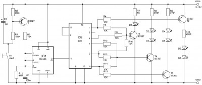

Kremik píše:Dej tu příklad takového zapojení.
konkrétně třeba tohle

sr71 > Hezké, že sem dáš schéma, ještě prosím uveď, co to při vyšším napětí ne/dělalo. Konďas v napájení je zrovna tady opravdu důležitý. Právě toto zapojení (nevím jestli úplně přesně tohle, byla to kostka s 555 a 4017) vyhodnotili v té výše zmíněné škole jako dobré. A taky to berou z Hadexu, nebo z místního obchodu, který však jen přeprodává Hadexové zboží. Předtím to skoušeli stavět s 4060 a na tom pohořeli. Přitom to taky fungovalo, když se to zapojilo správně. Navíc toto se myslím prodává i jako stavebnice, takže to fungovat musí. A když ne, je to jednoduché zapojení, je to ideální šance přijít na to proč. Teprve tím se člověk něco učí. Poskládat něco podle plánku možná učí zručnosti, obvodům však porozumí teprve tím, že zkoumají jak fungují, opravují, upravují. Takže máte dobře našlápnuto. Nevymlouvejte se na součástky a dotáhněte to :-)
Zde např. skuste dát paralelně k C2 něco většího, elektrolyt, ať můžete multimetrem, nebo i ledkou, sledovat jednotlivé pulsy co dává 555. Pochopíte tím funkci celého zapojení a současně i odhalíte případné nedostatky. Dozvíte se, v jakém pořadí kostka počítá (není to 1 - 2 - 3 - 4 - 5 - 6). Žákům se to bude líbit. Takhle to jen funguje nebo ne. Skuste to i s repráčkem (s odporem v sérii). To zase bude zajímavé při menších hodnotách C2. Hrejte si.

Dále pro zapojení běžícího světla od HF_Tech:
Na straně 8 (168) dokumentu se dále píše, že odpor Ra (mezi vývody 7 a 8 555) se doporučuje min. 5K, ale z praxe víme, že může být i menší. Ovšem při tom napájení 9V, bych se to snažil dodržet.
U toho 4017 mě docela děsí ty malé předřadné odpory 270R u LED. Při napájení 9V bude proud standardní červené LED (Uf cca 2V) asi 24mA ([8,5-2]/270), což je více, než klasickýxh 20mA. A utáhne to ten 4017 bez poškození?
Na tu kostku jsem zatím moc nekoukal. Po pravdě se mi nějak nezdá to zapojení 555 v astabilně-monostabilním módu s propojenými vývody 6 a 7. Rozhodně bych tam ale aplikoval vše výše uvedené. Já se to při práci s NE555 vždy snažím dodržovat a vyplácí se to.

U obou schémat (jak HaFálek, tak "blackbird") naprosto jasná chyba v nezapojení filtrace vývodu 5 časovače. Ten kondík, kterej tam je podle datašítu zapojenej proti "COMM" neboli zápornýmu pólu zdroje, může totiž bejt klidně zapojenej i proti kladnýmu přívodu - na jeho funkci vyhladit kolísání referenčního napětí na děliči určujícím meze zareagování obou vnitřních komparátorů časovače se tím změní jen málo a pro AKO běžící na stovkách Hz už vůbec ne. A protože v drtivý většině zapojení AKO nepoužívá RESET = výv.4, takže ho jednoduše vyřazuje tvrdým propojením s Unap = výv. 8, je k tomu velice jednoduše přístupný připojení toho kondíku přímo mezi vývody 4 a 5. Bacha, nefunguje to u zapojení, kde se využívá výv. 5 (Control Voltage) k vnějšímu řízení mezí sepnutí vnitřních komparátorů, nebo kde se časovač nuceně resetuje uzemněním vývodu 4.

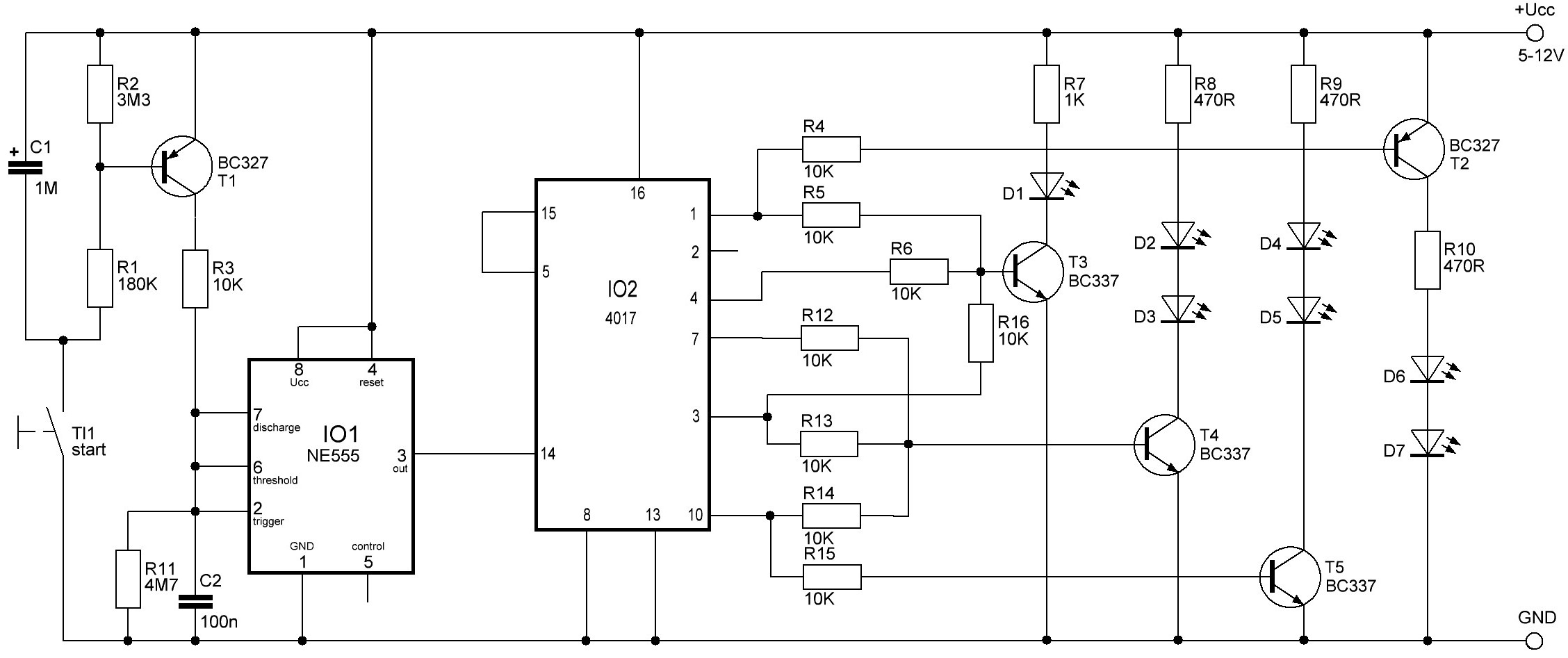

samec píše:T1 máš zapojený správne? Upravenú hodnotu R1 myslíš jak?
T1 je zapojen správně. Hodnotu R1 jsem oproti původnímu zapojení (tam byl tuším nějaký 1M možná víc) snižoval, protože jsem chtěl zkrátit prodlevu po stisknutí tlačítka.
Nemám teď nefungující kus u sebe, ale při vyšším nap. napětí (9V), nereagoval na stisk tlačítka. Nenapadlo mě že by změna hodnoty R1 s tím mohla souviset, ale je tedy, po tom co k tomu píšeš, dost možný že to bude ono

Tu kostku prodává Hadex jako stavebnici. Na produktové stránce je ke stažení PDF se schématem a popisem: https://www.hadex.cz/files/documments/p ... 0-McLf.pdf
Mají tam R1 s hodnotou 10M, což je řádově výše, než těch 180k v zapojení od sr71. Dobu dotočení upravují změnou R2, viz. popis. Sice udávají napájení 5V, ale nevidím důvod, proč by to nemělo chodit i na 9V. I ty předřadné odpory k LED vyhoví. Naopak pro těch 5V mi přijdou až moc velké (pro klasické 20mA LED). Ale toto konkrétní zapojení 555 AKO se mi nelíbí. Asi si to postavím na breadboardu a ověřím to.
Hadex prodává i verzi 2 této kostky. Oscilátor s 555 byl nahrazen zapojením s 4011. Asi věděli proč: https://www.hadex.cz/files/documments/p ... 3-wvkn.pdf
